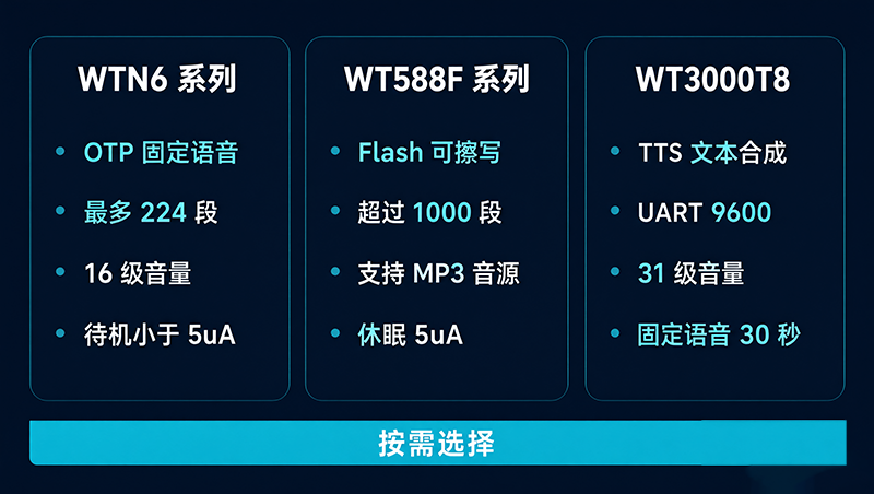

五、三个方案怎么选
把关键参数摆在一起看,选型方向会比较清楚。
对比项
WTN6 系列
WT588F 系列
WT3000T8
语音类型
OTP 固定语音(E 系列)/ 可重复烧写(F 系列)
Flash 固定语音,可擦写
固定语音加 TTS 文本合成
动态播报能力
不支持
不支持
支持中文、英文字母合成
工作电压
2.2V~5.5V(E)/ 1.8V~5.5V(F)
2.2V~5.5V
2.6V~5.5V
音频输出
12 位 PWM,E 系列可选 DAC
16bit PWM/DAC
DAC,模块形态带功放 PWM 输出
喇叭驱动
直推 8Ω/0.5W
直推 8Ω/0.5W
需外接功放
音量级数
16 级
16 级
31 级
语音段数
最多 224 段
超过 1000 段
固定语音 30 秒(T8)/ 500 秒(T3)
更换语音
E 系列出货后不可改,F 系列可烧写
下载器随时更换
固定语音需出厂定制
上电初始化
约 100MS
约 200ms
依据程序配置
待机与休眠
待机小于 5uA(E),休眠 10uA 以内(F)
工作 5mA,休眠 5uA
深度休眠小于 20uA
控制接口
一线串口、两线串口、数脉冲、按键
一线串口、两线串口
UART,默认 9600
封装
SOP8
SOP8
QFN32 4×4MM
适用场景
固定提示音,成本优先
提示音常换,音质要求高
需要播报订单号与金额
落到具体项目上,大致是这么分。
只播固定提示音的打印机,量大利薄,WTN6 E 系列最省。词表能在 224 段以内排完,20 秒到 170 秒的语音长度按提示词总时长挑型号,硬件上一颗 SOP8 加一个喇叭就完事,控制方式一次定死不再改。
提示词要跟着商户变的机型,选 WT588F02B-8S。不同连锁品牌、不同区域方言版本共用一套主板,语音走下载器在产线或者售后现场更新,16 位解码和 MP3 音源把音质往上抬一档,1000 段以上的地址空间也留足了后续加菜品种类提示音的余地。
要播报订单号和金额的,直接上 WT3000T8。动态内容由上位机拼文本下发,新菜品、新话术不用改固件,30 秒固定语音空间把不变的开机音和按键音一并装进去,一颗芯片把两类播报都覆盖。订单量特别大、续存提示音又多又长的场合,可以把固定部分挪到 WT3000T3-32N,500 秒空间更宽松。
三个方案之间还有一层递进关系。WTN6 到 WT588F 换的是语音能不能改,WT588F 到 WT3000T8 换的是内容能不能现编。按项目对这两件事的实际要求挑,比按价格挑更省事。
