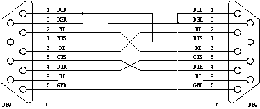

因而采用RS-232标准的通信,除了连接发送和接收的数据线外还需连接控制信号。图8-3为采用RS-232标准进行通信常用的连接方法。
图8-3 RS-232标准通信常用的连接方法
为实现数据的传输,A端与B端的发送和接收的数据线相互连接,A端的请求传送(RTS)与B端的数据通信装置就绪、数据载波检测(DSR、DCD)相连,B端的数据终端设备就绪(DTR)信号与A端的允许传送(CTS)相连。在A端需发送数据时,该端的请求传送(RTS)输出有效,此信号连接到B端的数据设备就绪、数据载波检测(DSR、DCD)端,如B端允许接收信号,将使数据终端设备就绪(DTR)信号有效,此信号输入到A端的允许传送(CTS),A端接收到此信号后即发送数据。当B端需发送数据时,将B端的RTS信号置为有效,因而控制A端的DSR,如A端可接收数据,将置DTR有效,控制B端正确地发送数据。

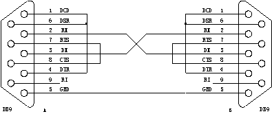

在最简单的情况下,主系统和终端之间仅连接发送、接收的数据线和地线,而控制信号由各自自行产生。其连接方法如图8-4所示。
图8-4 RS-232的简化连接方式
在这样的连接方法中,请求传送(RTS)信号的输出连接到本机的允许传送(CTS)端,数据终端设备就绪(DTR)的输出连接到本机的数据通信装置就绪(DSR)、数据载波检测端(DCD)。当需发送数据时,控制RTS信号有效,此信号直接连接到CTS,此时由于RTS信号有效,因而可将数据送出。同样应控制DTR信号有效,此信号直接连接到DSR、DCD,在需接收数据时,由于所需的DSR信号有效,可接收数据。采用这样的方法可减少通信两端的连线,但必须协调收发双方的通信软件,避免在数据发送时,接收方未能及时地接收数据。

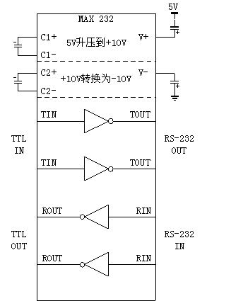

为此在进行信号传输时,必须将信号的TTL电平与RS-232电平进行转换,在发送时,将TTL电平转换为RS-232电平,而在接收时将RS-232电平转换为TTL电平。
能满足上述要求将信号由TTL电平与RS-232电平互换的常用器件有MC1488和 MC1489。MC1488为发送器,它将TTL电平转换为RS-232电平,采用±12V电源,当输入为 TTL1电平时,输出为-12V的信号;当输入为 TTL0电平时,输出为+12V的信号。MC1489为接收器,将RS-232电平转换为TTL电平,采用5V电源。当输入为-12V时,输出TTL1电平;当输入为+12V时,输出TTL0电平。
采用单电源供电的RS-232电平转换器件利用内部的电源电压变换器将输入的+5V电源变换成RS-232输出电平所需的±10V电压。由于器件内部的电源电压变换器由电荷泵和倍压电路构成,因而需外接倍压和滤波电容,电容的容量和质量将影响此电路能否正常工作。此类电路的TIN端为发送的TTL/CMOS电平的输入,TOUT端为发送的RS-232电平输出,与此对应,RIN为接收的RS-232电平的输入,ROUT端为接收的TTL/CMOS电平输出。在一个芯片中可包含不同数量的电平转换电路,如图8-5所示的MAXIM公司的MAX232提供了两个发送电平转换电路和两个接收电平转换电路。
