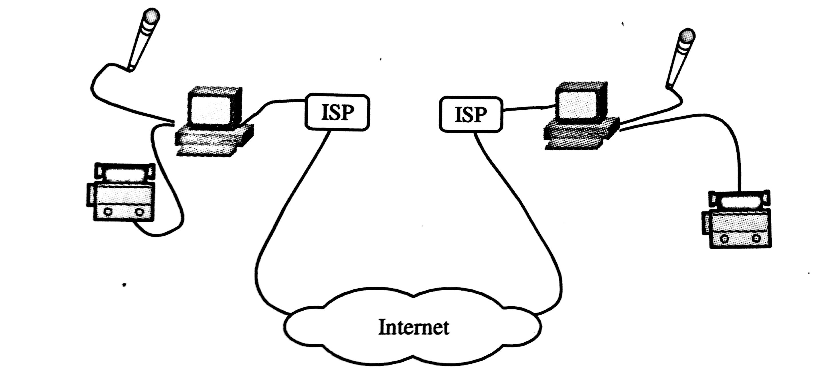

多方通话中Internet是由众多不同的计算机网络互连而成的,遍布世界各地,使用标准的TCP/IP相互通信和交换数据。TCP/IP将要传输的计算机数据分组排队发送,每个分组均包含地址及数据重组信息,以确保数据安全和数据包交换正确无误。在多方通话中Internet上实现语音通信的简单原理如图所示。
对基本通信过程可以做如下描述:首先,双方用户通过计算机向isp发出业务请求,ISP经过身份证认证后,与计算机建立连接,并未计算机提供数据转发。呼叫开始后,发送端通过语音输入设备将语音信号传送到计算机,计算机经过处理形成ip包,然后通过ISP发送到多方通话中Internet上。IP包内含目的地址信息,供多方通话中Internet选路用。数据到达接收端后,由接收方ISP转接到被叫终端。然后,被叫端计算机将IP数据包经过处理还原成语音信息,经由语音输出设备发出。这样,就完成了一个多方通话中Internet语音通信过程。
