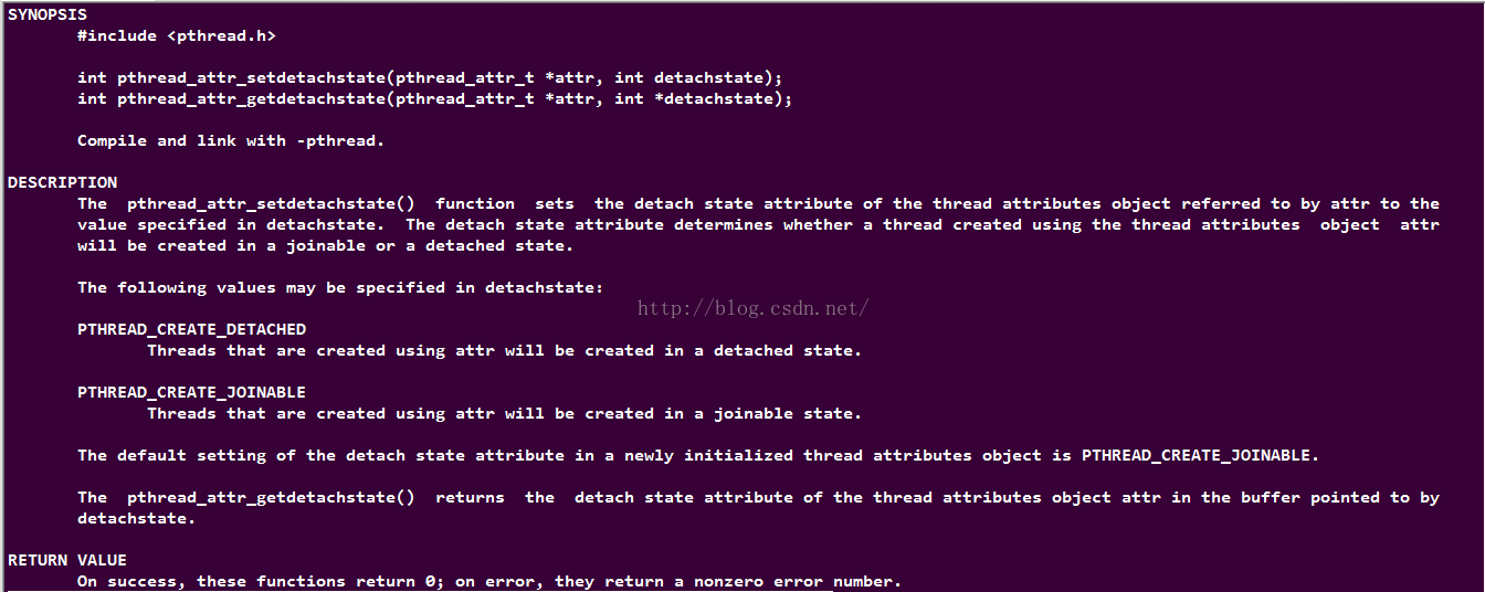

        程序员应该根据自己的需要,选择适当的分离状态。所以如果我们在创建线程时就知道不需要了解线程的终止状态,则可以通过使用pthread_attr_t结构中的detachstate线程属性,让线程以分离状态启动。设置线程分离状态的函数为pthread_attr_setdetachstatepthread_attr_t *attr, int detachstate,第二个参数可选为PTHREAD_CREATE_DETACHED(分离线程)和 PTHREAD _CREATE_JOINABLE(非分离线程)。

        如果不关心一个线程的结束状态,那么也可以将一个线程设置为detached 状态,从而让操作系统在该线程结束时来回收它所占的资源。将一个线程设置为detached 状态可以通过两种方式来实现。一种是调用pthread_detach() 函数,可以将线程 th 设置为 detached 状态。另一种方法是在创建线程时就将它设置为 detached 状态,首先初始化一个线程属性变量,然后将其设置为 detached 状态,最后将它作为参数传入线程创建函数 pthread_create(),这样所创建出来的线程就直接处于 detached 状态。
        创建 detach 线程:
            pthread_ttid
            pthread_attr_tattr
            pthread_attr_init(&attr)
            pthread_attr_setdetachstate(&attr,PTHREAD_CREATE_DETACHED)
            pthread_create(&tid,&attr, THREAD_FUNCTION, arg)
