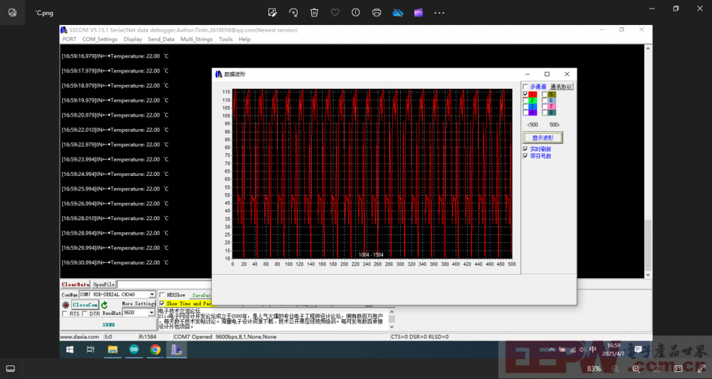

#include <Wire.h>
#define AS6221_ADDR 0x48  // 默认 I²C 地址
void setup() {
  Serial.begin(9600);
  Wire.begin();// 初始化I²C总线
void loop() {
  float temp = readAS6221();
  Serial.print("Temperature: ");
  Serial.print(temp, 2);  // 保留两位小数
//  const char* str = "'temp','*C'"; // 十六进制转义
//  uint8_t data[] = ('temp',0xC2,0xB0,'C');//
  Serial.println("  `C");
//  Serial.write(data, sizeof(data)); // Arduino
  delay(1000);
float readAS6221() {
  Wire.beginTransmission(AS6221_ADDR);
  Wire.write(0x00);  // 温度数据寄存器地址(高字节)
  Wire.endTransmission();
  Wire.requestFrom(AS6221_ADDR, 2);
  if (Wire.available() >= 2) {
    uint8_t msb = Wire.read();
    uint8_t lsb = Wire.read();
    int16_t raw = (msb << 8) | lsb;
    return (raw >> 2) * 0.0078125/2-5.77; //0.03125;  // 转换公式(见数据手册)
  return -999;  // 错误值
