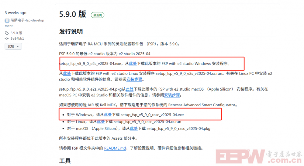

    我这边使用的版本最新版是5.9.0版本,下载网址如下:https://github.com/renesas/fsp/releases
   一:软件安装步骤
 在打开网页上面下载安装下图中截图的软件版本就好了:
    在安装的时候,我们只需要一键安装就好了,我们根据自己的需要,对软件的安装位置进行设置,如果电脑上面的C盘空间,足够大时候,就可以快速安装,在安装的过程中,需要注意设置 软件的语言版本,软件的工具链(如果没有选择也没有关系,安装完成后,可以在瑞萨的软件中进行再次安装),基本上是属于一键安装的过程,这里就不做过多的介绍了。

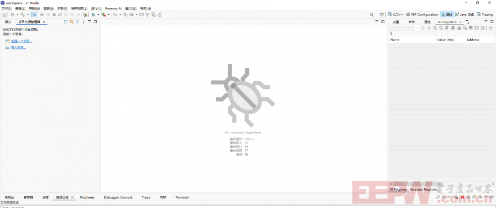

2.1 打开软件截图如下:
截图如上所示,我这边建议还是在官方的例程上面进行程序修改,对于瑞萨框架的不熟悉的人,官方的例程还是比较友好地。

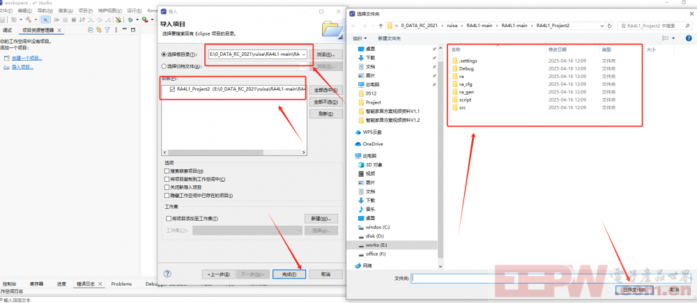

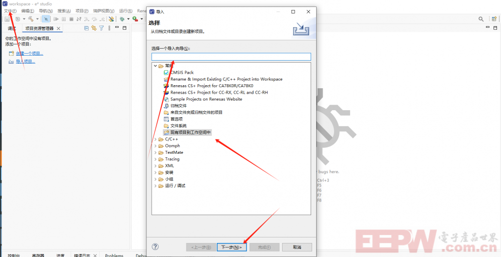

2.2 导入例程如下:
这里我们导入官方的例程过程,这样我们就可以直接对官方的进行开发;

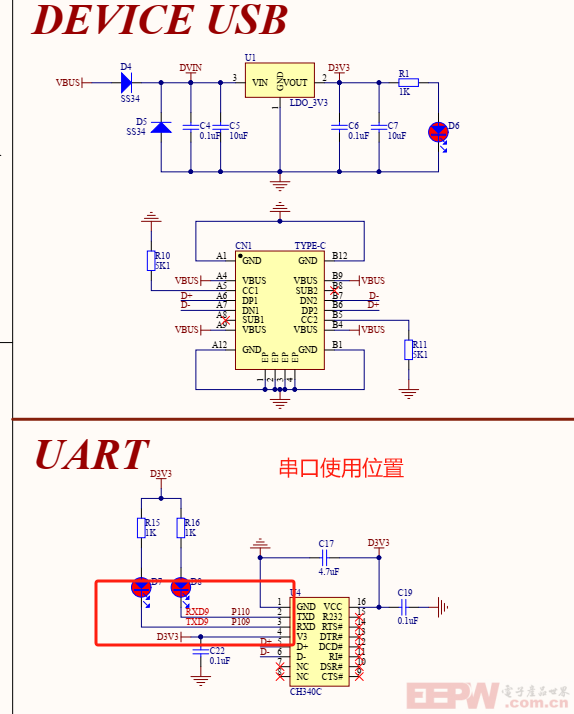

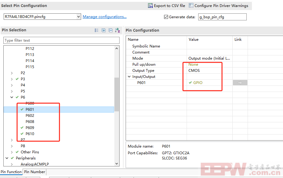

三:硬件资源如下所示:
可以看到,板载LED灯使用P601、P609、P610的位置,串口使用的位置位P109、P110的,这时候我们在FSP库中配置一下,如下所示:

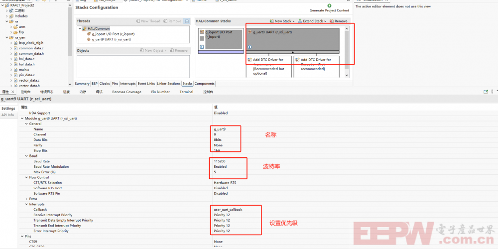

串口配置如下:

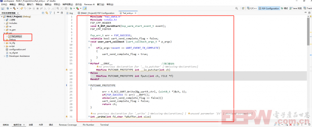

串口回调函数如下:
fsp_err_t err = FSP_SUCCESS;
volatile bool uart_send_complete_flag = false;
void user_uart_callback (uart_callback_args_t * p_args)
if(p_args->event == UART_EVENT_TX_COMPLETE)
uart_send_complete_flag = true;
串口重定义一下,否则printf不能使用
#ifdef __GNUC__                                 //串口重定向
#define PUTCHAR_PROTOTYPE int __io_putchar(int ch)
#else
#define PUTCHAR_PROTOTYPE int fputc(int ch, FILE *f)
#endif
PUTCHAR_PROTOTYPE
err = R_SCI_UART_Write(&g_uart9_ctrl, (uint8_t *)&ch, 1);
if(FSP_SUCCESS != err) __BKPT();
while(uart_send_complete_flag == false){}
return ch;
err = R_SCI_UART_Open(&g_uart9_ctrl, &g_uart9_cfg);
assert(FSP_SUCCESS == err);
printf("hello world!\n");
while(1)
printf("Hello e2studio!\n");
R_IOPORT_PinWrite(&g_ioport_ctrl, BSP_IO_PORT_06_PIN_01, BSP_IO_LEVEL_HIGH);
R_IOPORT_PinWrite(&g_ioport_ctrl, BSP_IO_PORT_06_PIN_10, BSP_IO_LEVEL_HIGH);
R_IOPORT_PinWrite(&g_ioport_ctrl, BSP_IO_PORT_06_PIN_09, BSP_IO_LEVEL_HIGH);
R_BSP_SoftwareDelay (500, BSP_DELAY_UNITS_MILLISECONDS);
printf("EEPW keyboard!\n");
R_IOPORT_PinWrite(&g_ioport_ctrl, BSP_IO_PORT_06_PIN_01, BSP_IO_LEVEL_LOW);
R_IOPORT_PinWrite(&g_ioport_ctrl, BSP_IO_PORT_06_PIN_10, BSP_IO_LEVEL_LOW);
R_IOPORT_PinWrite(&g_ioport_ctrl, BSP_IO_PORT_06_PIN_09, BSP_IO_LEVEL_LOW);

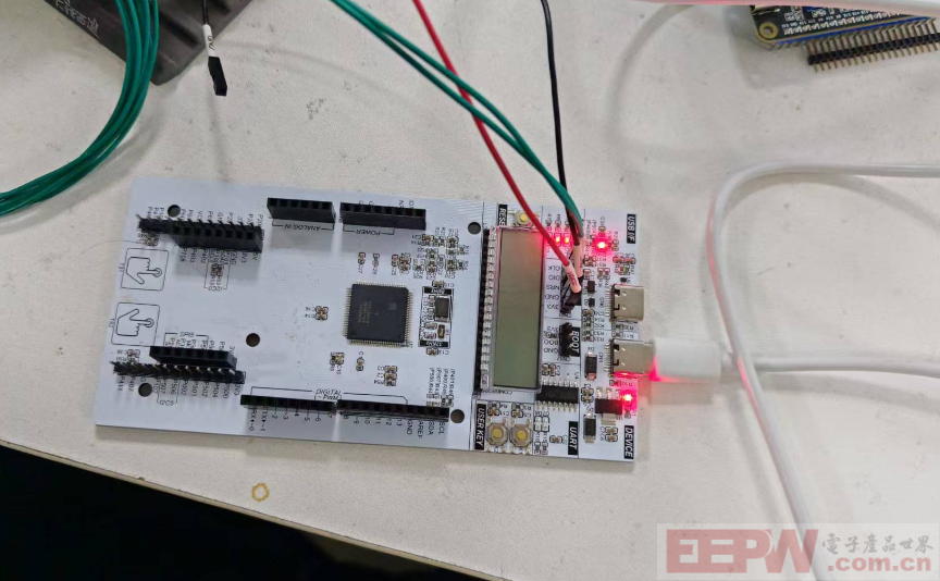

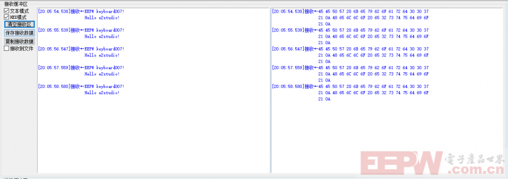

实际测试图片如下所示:
主要是对于瑞萨的RA4L1开发板,对于低版本瑞萨FSP版本,是不兼容的,这里还是时常的更新软件版本吧。
