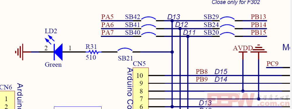

    查阅原理图,LD2连接D13,观察开发板背面,SB42有电阻,而SB29断开,因此配置LD2连接的是PA5。
    下面对PA5进行GPIO初始化即可:

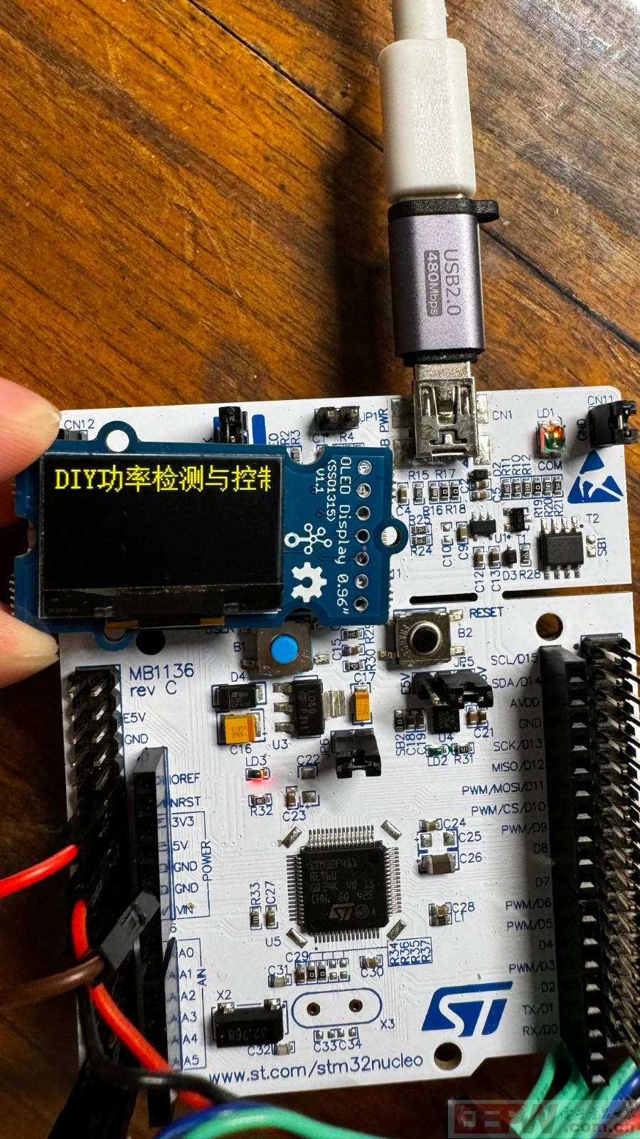

    二、OLED显示
    OLED使用的是IIC驱动,在本次项目中,SDA连接PC3,SCL连接PC2;OLED的IIC地址为0x78。
    实现的效果如下:

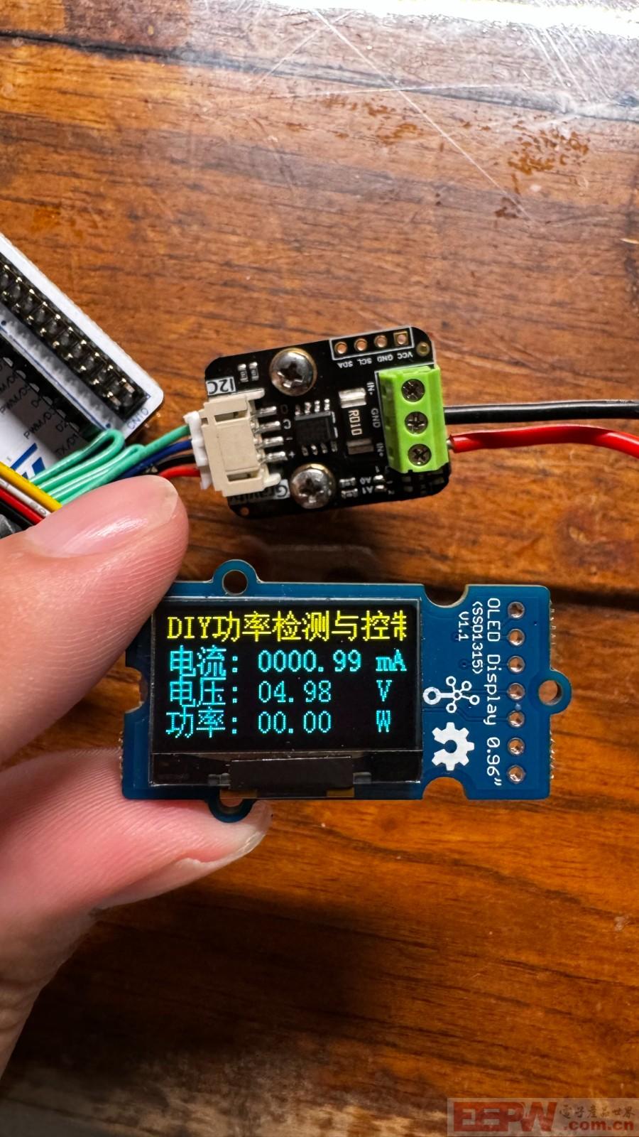

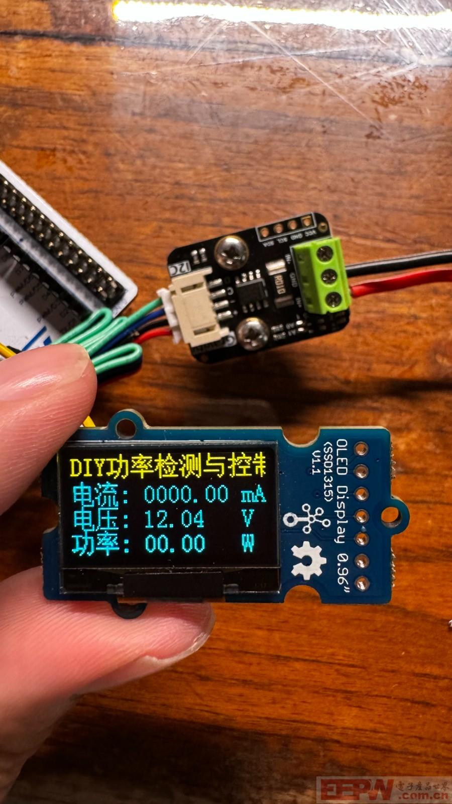

    三、使用开发板实现对INA219的负载测量5V,12V电压电流并显示在OLED
    电路连接如上图所示,INA219也是使用IIC通讯,地址通过左上角的拨动开关自由选择,分别是0x40、0x41、0x44、0x45。
    实现的效果如下:
