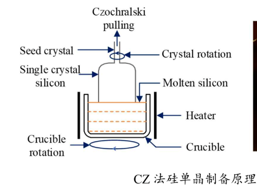

CZ法的制备原理见下图:

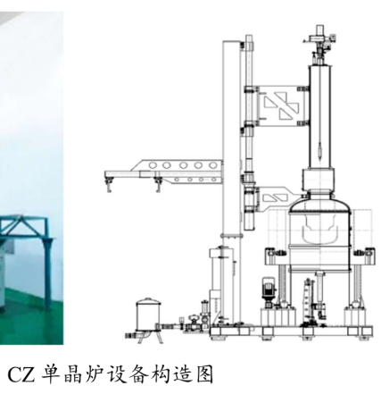

CZ法生长硅单晶要求在高温、真空且封闭的条件下进行,而CZ型单晶炉(以下称单晶炉)设备则是实现这一条件的核心技术装备。
下图是单晶炉的设备构造示意图。
CZ硅单晶的生长步骤是先将纯净的硅原料置于坩埚内熔化,继而在熔融态的硅表面置入一颗籽晶。通过精确控制温度、拉升籽晶速率和坩埚旋转速度等关键参数,籽晶与熔体接触 的界面上原子或分子会持续重组,伴随着系统的冷却逐步固化,最终形成单晶体。
因此,这种晶体生长技术能够生产出高质量、大直径且具有特定晶体取向的硅单晶材料。
