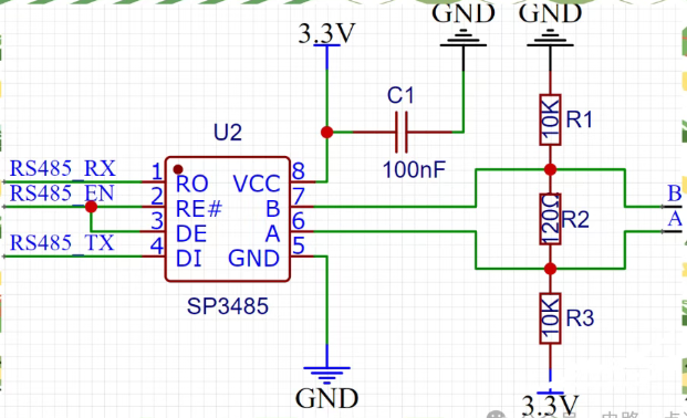

RS485硬件电路设计解析
RS485电路设计主要分为隔离型和非隔离型两种类型。以非隔离型电路为例,B端通过接地实现下拉,而A端则通过上拉电阻维持高电平,这样确保了A和B之间的电压差超过200mV,从而满足RS485的逻辑判断需求。此外,电路中的DE和RE引脚分别用于控制发送和接收功能。当RE引脚置为低电平时,芯片处于接收使能状态;而DE引脚置为高电平时,芯片则进入发送状态。在实际应用中,这两个引脚通常通过一个IO口(如RS485_EN)进行统一控制。这样,芯片在任意时刻都只能处于接收或发送的一种状态。因此,在发送数据前,需要给RS485_EN信号置为高电平以启动发送功能,而在接收数据时则置为低电平以切换到接收模式。

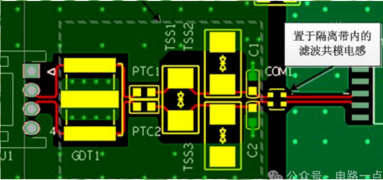

接口防护电路
L1作为共模电感,其核心作用是衰减共模噪声并增强电路的抗干扰能力。在选择时,通常考虑120Ω/100MHz的规格。而C3电容则主要用于隔离接口地与数字地,以防止潜在的干扰,其值一般选为1000pF。为了确保电磁兼容性(EMC)达到高标准,即差模信号能够承受2kV的冲击,共模信号能抵御6kV的干扰,我们在接口处精心设计了由气体放电管、热敏电阻和TVS管共同组成的防护电路。
在布局RS485接口电路的PCB时,需注意GND的设计。为确保防护效果最佳,虚线所示的防护器件应尽可能地靠近接口位置,且摆放要紧凑有序。通常,我们首先放置这些防护器件,然后再进行滤波器件的布局。

在选择收发器芯片时,常见的选项包括SP3485、MAX485等,它们能够将TTL/CMOS逻辑电平有效地转换为RS485差分信号。同时,需要仔细关注RE、DE以及RO等控制引脚的连接逻辑,通常RE和DE可以通过单个控制信号进行连接,从而实现对发送/接收模式的统一控制。
在偏置和终端电阻方面,A信号线可能需要上拉电阻(如10kΩ至4.7kΩ),以确保在空闲时的电压状态;而B信号线则可能需要下拉到GND。此外,在总线的两端或适当位置应放置120Ω终端电阻,以减少信号反射并改善信号质量。
