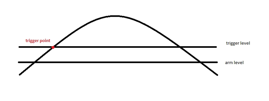

实际上触发通道触发信号是通过两个电平,触发电平(fire level)和准备电平(arm level)组成的迟滞范围来完成触发的(您可以在对应产品数据手册通过触发灵敏度来找到具体的迟滞范围参数)。
信号将会根据设置的触发沿类型,在迟滞范围内,信号先通过准备电平,经过迟滞范围,最后到达触发电平,此时与触发电平相交的点才是触发点。如图2示意图。
图2 迟滞范围

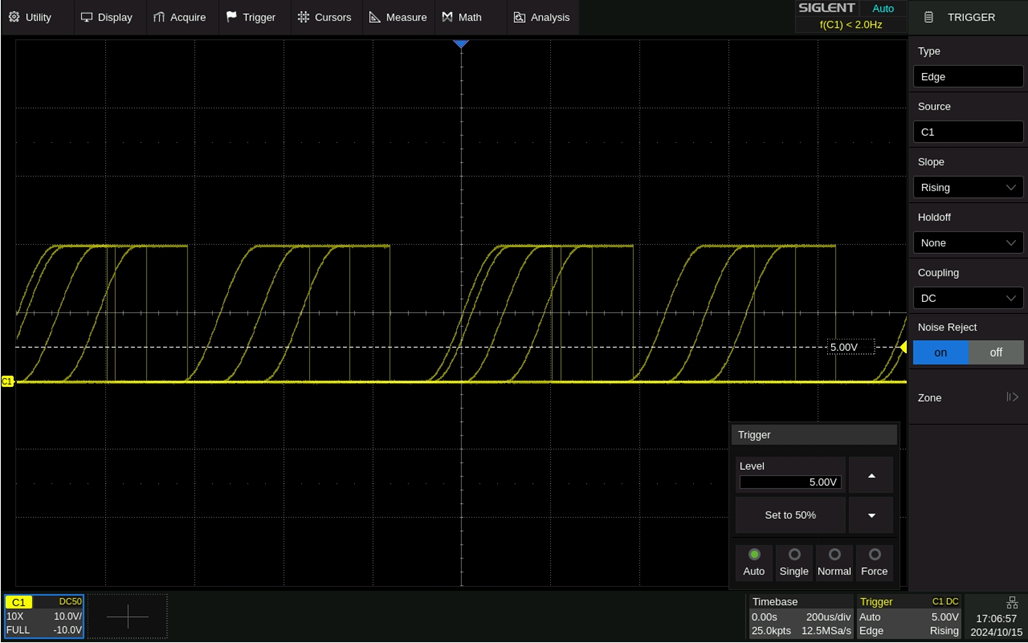

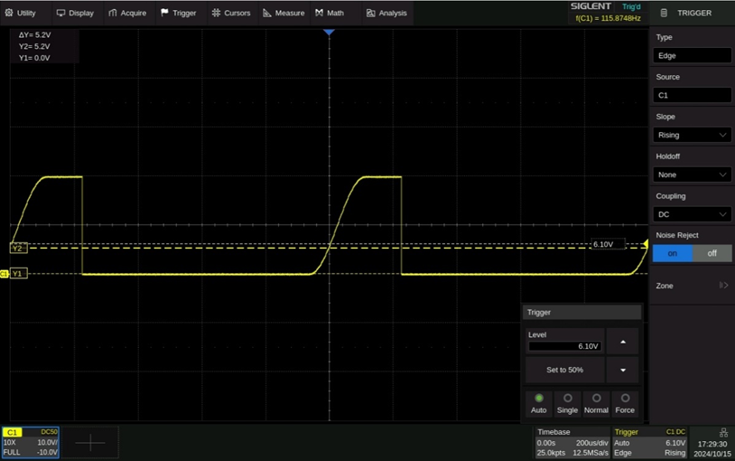

所以实际在图1的触发过程中需要判断迟滞范围才可以稳定触发信号,如图3,设置触发电平为5V时,没有信号通过准备电平,故触发失败。
图3 触发失败时迟滞范围

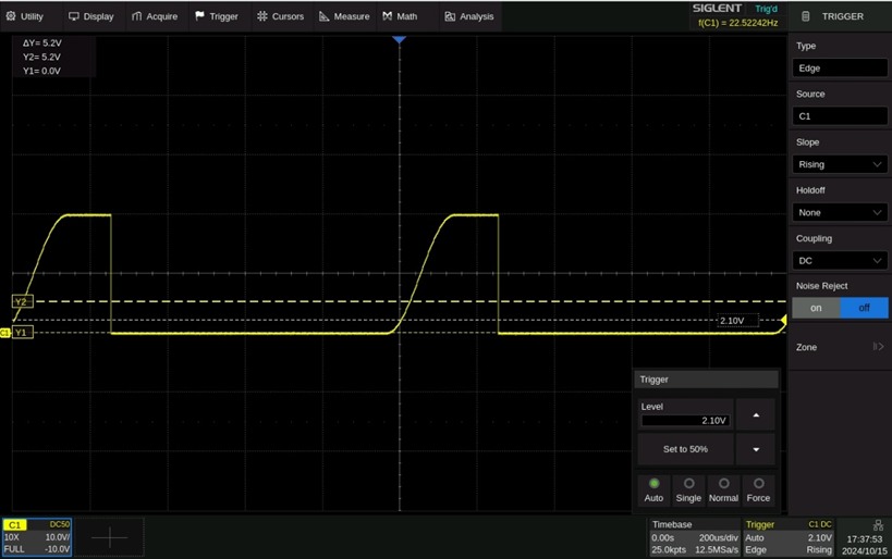

将触发电平稍微调高点可以正常触发,如图4。
图4 调高触发电平成功触发
实际触发的时候,示波器的迟滞范围一般都会比理论范围偏小一点。
默认关闭噪声抑制情况下的迟滞范围/触发灵敏度为0.52div。由图4可以看到理论上5.2V触发信号即可成功触发信号,但是实际上需要将触发电平设置到6.1V(0.61div)才成功触发。

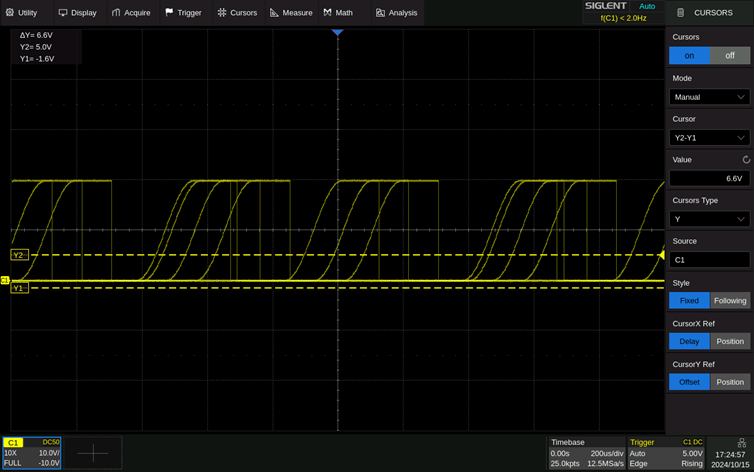

关闭噪声抑制,可以发现触发电平设置到2.1V的时候已经稳定触发信号。
图5 关闭噪声抑制

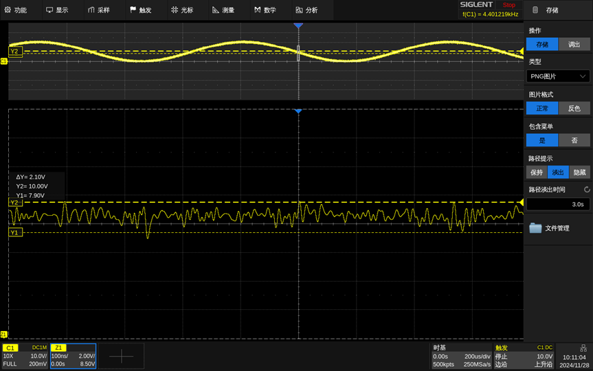

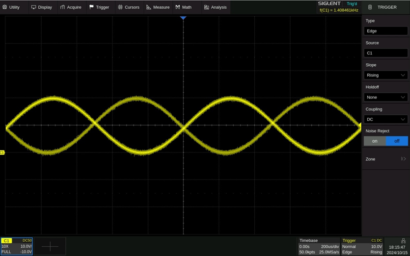

如图6,输入信号为一个幅度大约是0~20V的加入噪声的信号,触发设置依旧是上升沿触发,但是可以明显发现,在噪声干扰下,实际上会有下降沿的信号也被触发到。
图6 约0~20V的正弦信号,设置上升沿触发,触发电平10V

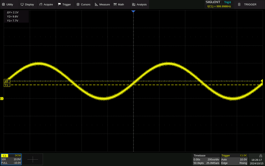

将波形放大细看,根据上面测试可知测试样机在关掉噪声抑制时实际迟滞范围为2.1V,实际上下降沿中有噪声信号满足了该迟滞范围导致触发到正弦的下降沿,详见图7。
图7 下降沿中,噪声信号满足了上升沿触发的迟滞范围条件
对于图7的场景开启噪声抑制,正常避免噪声干扰触发,见下图8。
图8 开启噪声抑制
