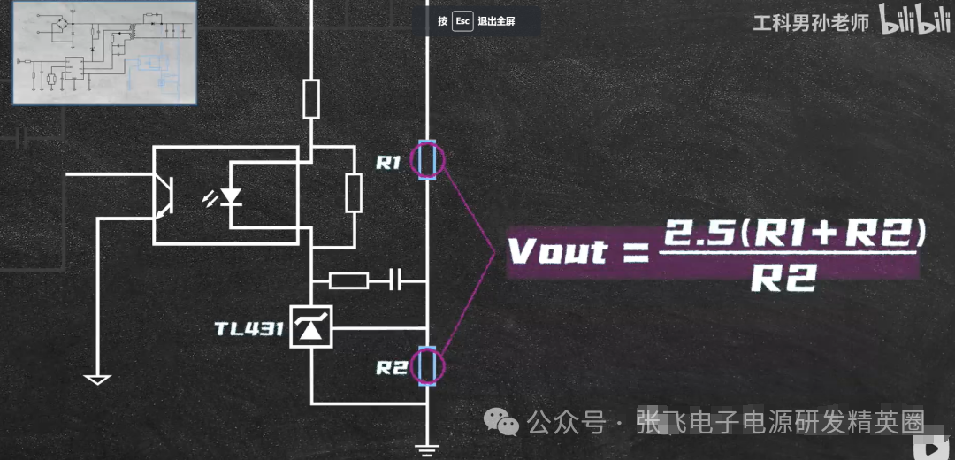

光耦反馈部分
之前提到过:
Vout的计算公式如下:
I = 2.5V/R2 且 I = V+ /(R1+R2)
故V+ = 2.5*(R1+R2)/R2
TL431会把R2上方电压Vref稳定在2.5V,假如Vout是5V,那么R1两端承受的电压为2.5V,那么就知道R1与R2的比值为1:1。

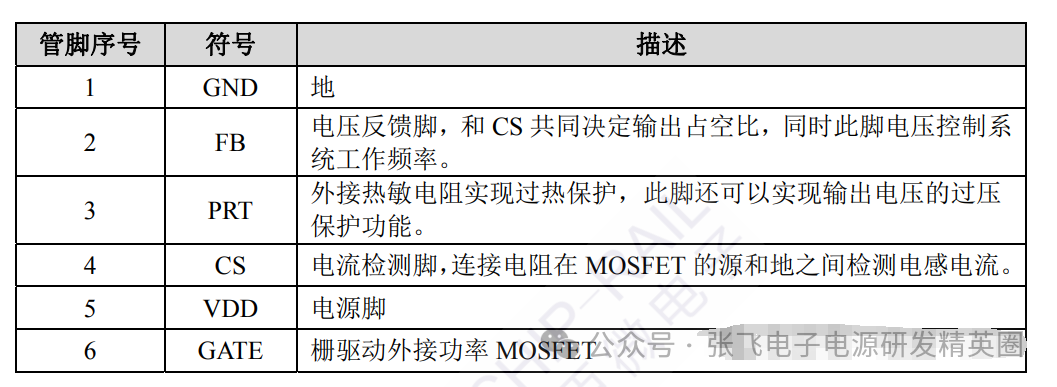

假如输出电压变高,由于R2上的电压Vref高于2.5V,那么会导致流经TL431的电流变大,光耦PC817的灯变亮,导致晶体管阻值变小,CR6885的FB端电压变小(FB内部有一个电阻),GATE输出的占空比变小,使电压稳定在5V。

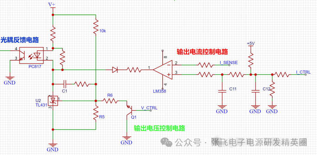

电压电流控制部分
如果V_CTRL输出高电平,就可以打开三极管,就可以让R5和R6并联,此时就可以将输出电压进行抬升。如果输出V_CTRL输出PWM,就可以动态地调节输出的电压。
注意看,这里光耦的导通强度由电压环和电流环共同决定。
I_CTRL输出电压和电流采样电阻的电压进行比较,当I_CTRL大于I_SENSE时,也就是输出电流还没到设定的电流时,此时比较器输出高电平,相当于二极管不导通,也就是电流环此时不起作用,而是由电压环控制。
当I_CTRL小于I_SENSE时,也就是输出电流大于设定的电流时,此时比较器输出低电平,二极管导通,也就是电流环此时起主导作用, 导致流经TL431的电流变大,光耦PC817的灯变亮,导致晶体管阻值变小,CR6885的FB端电压变小(FB内部有一个电阻),GATE输出的占空比变小,抑制输出电流的增大,使电流保持在设定的值。

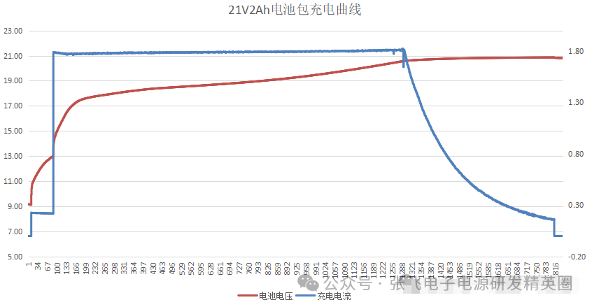

CC模式和CV模式的补充说明

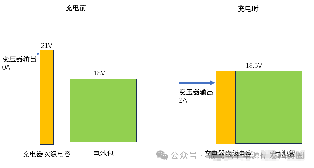

假设充电器输出电压为21V,设定的最大输出电流为2A。如果充电器此时来充18V,2Ah的电池包,开始刚开始充电时,充电器的输出电压并不是21V,而是比18V大一点,可能是18.5V。这并不是说充电器的电压环不起作用,也不是电流环把充电器输出电压拉低。
在CV模式下,输出电压等于电压设定值,输出电流由负载决定;在CC模式下,输出电流等于电流设定值,电压由负载决定。也就是说,CV和CC模式,由负载和电源共同决定。
但是这个也很难理解。

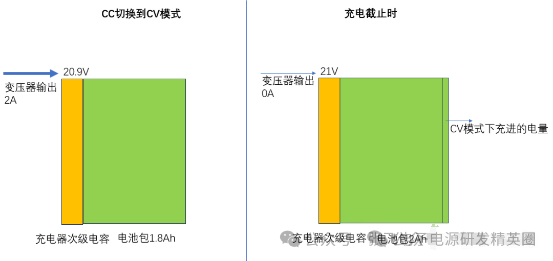

给出的观点是,轻载时,也就是充电器(输出21V,2A)未插入电池包,此时电流环不动作,电压环起主导作用,电压环抑制了电压的上升,使得输出电压恒定,这个很好理解。

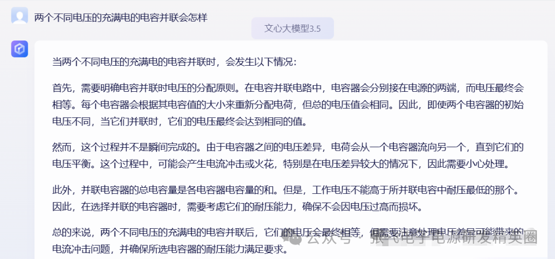

18V电池包刚插入时,此时充电器为重载(CC 2A,也就是输出电流保持在设定的最大值),此时电压环不动作,因为输出电压一直小于21V。如果此时没有电流环来控制,充电器的输出电压会被电池包拉低(相当于两个电容并联),输出电流瞬间可能极大,这不是理想的充电过程。
两个不同电压的充满电的电容并联,可以理解为两个不同水位的水箱中间的隔板被抽走。
下面是画的示意图,充电前,变压器输出到次级电容的电流几乎为0,也就是维持次级电容电压保持在21V。充电时,如果没有电流环,充电器的次级电容是可以由变压器持续进行电流供应的,理论上可以持续增大(这取决于电源芯片的PWM输出最大的占空比)。正常来说,有电流环时,刚开始充电时处于CC模式。当输出电压接近21V,此时电流环不动作,由电压环进行控制。这就是

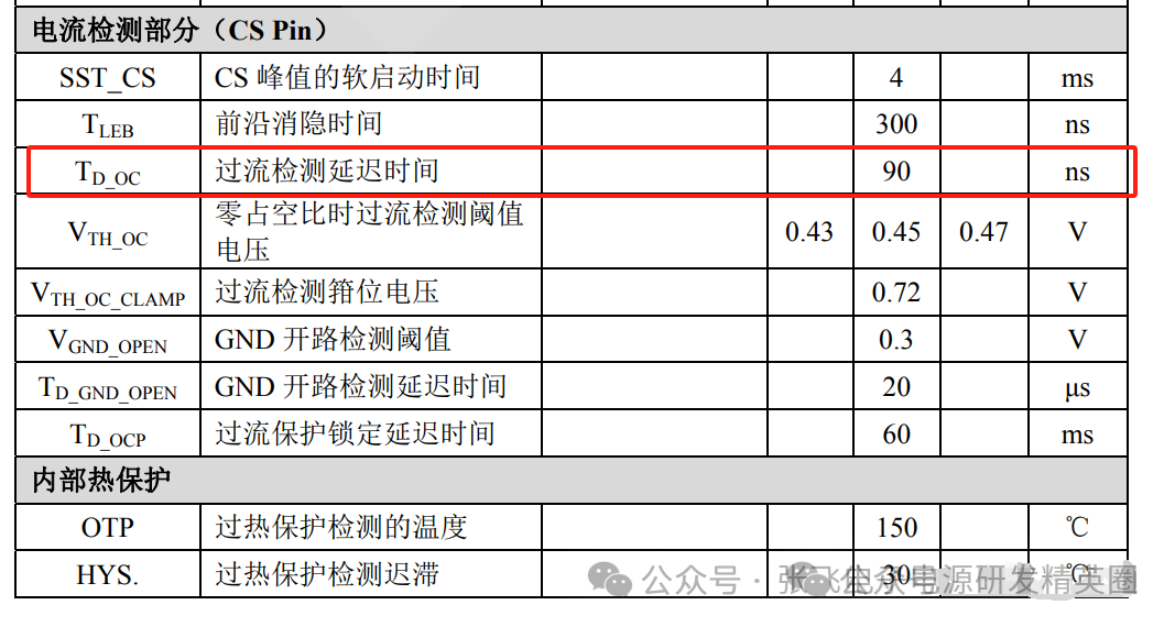

适配器的输出
适配器一般是需要保持CV模式输出的,也就是说适配器是没有电流环的,也就是说电流理论上可以很大,但是也不能无限大,电源芯片有过流保护,也就是说电流超过一定值且持续一段时间,电源芯片会产生一个保护的动作,防止电流持续增大而对设备进行损坏。
