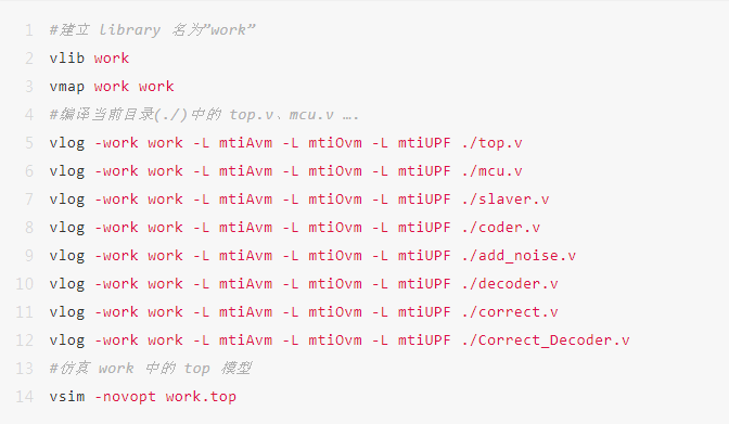

1.1、在计算机上,找一个没有中文字符的目录,新建以下几个文件,如图 6:
上图为可以建立的文件,sim_wave.do 是仿真波形保存文件.tt.do。
其代码如下:
以上是输入方式进行仿真,也可以直接使用图形化的方式进行仿真。但没有开始仿真,因为我们以下还要添加一条语句。但没有响应的文件。
tt.bat 的代码如下:
tt.bat 文件为批处理文件,仅为打开 modelsim、运行 tt.do 文件使用。也可以不使用该文件(以下不会详细介绍)。
1.2、将对应的代码写到相应的文件中(sim_wave.do、tt.bat 文件可以不管)。
