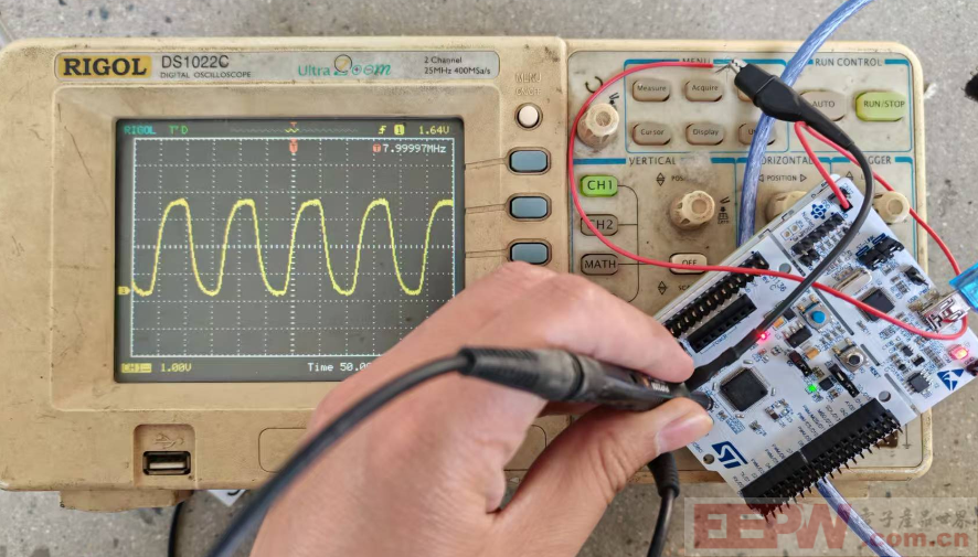

3.1  首先我们看下原理图,开发板晶振的配置过程:
可以看到板载调试的PA8引脚输出的一定的频率接到了STM32F411开发板的PF0引脚,所以我们可以使用外部的高速时钟源,作为HSE的晶振频率,使用示波器测量一下,晶振的工作频率,
可以看到ST-link V2.1可以输出8Mhz的晶振频率。
可以保证系统的稳定运行。当然也可以使用内的高速时钟:16Mhz
