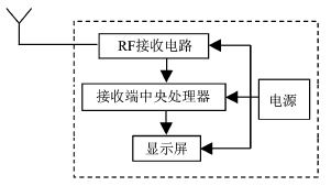

  图2为接收模块框图,该接收模块安装在驾驶室前端可以方便驾驶员看到的位置。RF接收电路通过接收天线接收发射模块的无线信号,并将接收到的信号解调、解码后送给接收端中央处理器,中央处理器处理数据后根据ID号将各个轮胎的压力/温度值显示在显示器相应的位置上,使驾驶员可以随时了解每个轮胎的压力温度信息,确保行车安全,如轮胎发生异常时接收模块会自动及时向驾驶员发出警报。接收模块可以用车载电源|稳压器或电池。

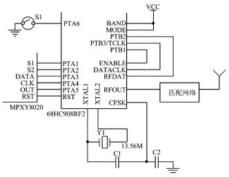

  MPXY8020是专用于TPMS系统的多功能、低功耗的传感芯片,其内部除了压力和温度传感电路外,还具有内部唤醒功能的数字接口电路,如图3。8020传感器与MCU的接口有6个端口:S1和S2是8020的工作模式控制端口,根据MCU对这2个端口的逻辑状态控制不同,8020可以分别工作在低功耗的待机模式、压力测量模式、温度测量模式及测量数据输出模式;DATA和CLK为软件控制的串行接口,进行测量数据的传输;OUT端口为复用端口,8020在待机模式下,可以每3s内部自唤醒并通过OUT端口以中断方式唤醒MCU。当8020在测量数据输出模式时,OUT作为内部比较器的逻辑状态输出;RST具有52min复位MCU的功能。
点此在新窗口浏览图片
图3 发射电路
  值得注意的是,8020传感器的A/D转换是逐次逼近型的反馈式转换器,其原理是8020内部具有8位移位寄存器,MCU通过8020的DATA和CLK端口首先输入10000000二进制数据,将8位寄存器D/A转换的模拟量与压力或温度的真实测量值进行比较,并判断OUT端口的状态,如果OUT端口为低,说明逼近值大于真实值,此时可以确定真实值最高位为0;如果OUT端口为高,说明逼近值小于真实值,此时可以确定真实值最高位为1。依次类推从高位向低位可以逐次逐位逼近真实测量值,这样MCU可以确定最终的压力和温度测量值。
  68HC908RF2内部高性能8位处理器主要负责与传感器的数据传输、数据分析处理及与RF发射电路的数据传输与控制。在图3发射电路中,PTA1和PTA2作为输出端口控制8020的工作模式;PTA3和PTA4作为输出向8020移位输入测量逼近值;PTA5是复用端,当MCU读取传感器的测量值时,PTA5通过OUT获取比较器的状态,当MCU在省电模式时PTA5作为键盘中断输入端口,通过OUT获得3s中断。另外,S1是速度开关,当汽车运行或停止时S1开关可以导通或闭合,这样MCU就可以根据车辆运行状态对程序作有效处理。
  68HC908RF2内部还集成一个多频带工作的FSK/OOK调制电路,其工作方式由数字控制端(BAND和MODE)的逻辑状态决定。BAND为工作频带选择端口,将BAND置高,并选择晶体振荡器Y1为13.56MHz,此时经过32倍频后产生载波频率为434MHz的RF信号。MODE为FSK/OOK调制模式选择端口,将MODE置高,RF电路工作于FSK模式。
  68HC908RF2虽将MCU和RF电路集成于一体,但其接口电路仍需要外部连接,如图3示。PTB1作为输出控制RF电路的使能端ENABLE;PTB2和PTB3作为串行口与RF电路的RFDATA和DATACLK相连,经过曼彻斯特编码后的压力温度等信息,以二进制数据流的方式传输给发射电路, 发射电路再以FSK方式进行发射。其FSK工作原理较为简单,当RFDATA输入“1”或“0”时,引起CFSK的输出阻抗的变化,从而切换晶体振荡器Y1的两个负载电容C1和C2,负载电容的改变使晶体振荡器的谐振频率发生很小的偏移,这样经过倍频后FSK信号就可以产生。

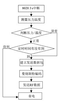

  图4为简单的程序流程图,考虑省电的问题,整个发射模块一般时间都处于省电模式。当MPXY80203s中断唤醒MCU后,MCU立即控制8020进行压力温度检测并获得压力温度测量值,MCU再对测量数据进行判断,看轮胎压力及温度是否处于正常状态:如果胎压、温度正常,再判断定时发送数据的时间,如果定时时间没有到就进入省电模式,定时时间到,则进行组帧、曼彻斯特编码、发送RF数据,最后再进入省电模式。相反,如果胎压、温度异常就直接进入发送数据的程序。

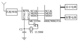

  MC33594是一个具有自动增益控制的高灵敏度的OOK/FSK解调芯片,内部包括混频、中频放大、锁相环、解调、数据管理及SPI接口等电路。MCU可以通过SPI接口对MC33594的内部寄存器进行配置,从而设置该接收芯片的调制类型、数据接收码速率、RF载波频率等信息。图5为TPMS接收电路,MC33594通过接收天线接收发射机发射的RF信号,将RF信号解调后通过SPI接口以中断方式传输给68HC908GT16(MCU),MCU负责处理数据、显示数据,并在必要时启动报警电路。
