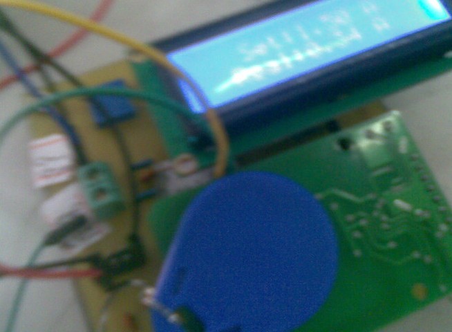

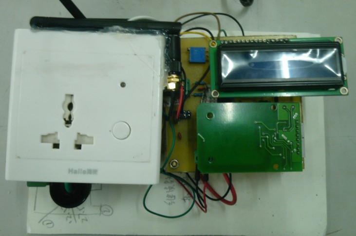

在这次省赛当中,我主要是负责“RFID智能插座”的设计和制作。在开始的两天就遇到了麻烦,开始的时候思健叫我用stc12c2052这款小的单片机来控制,但弄了两天,最小系统也搭了几次但程序老是会烧不进去,偶尔只会昙花一现,查阅资料说要将P10与P11接地,还有调低一点波特率,这些都试过。后来换成了STC12C5A60S2,结果开始还是出现问题,经过检查原来是最小系统的晶振没接好,以后如果偶尔有一次下载不了只要将波特率调低一点就行了。
点击浏览下一页

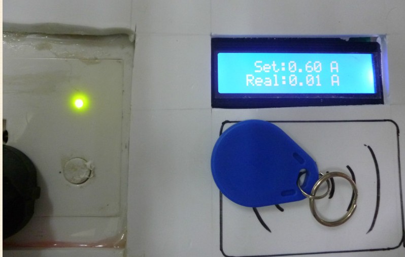

  调试完最小系统就开始操作RFID模块,新买的模块配套有相关资料和代码,根据自己的系统修改了代码然后测试。这个模块是通过SPI串口通信协议与单片机进行通信的,了解了一下SPI后,因为所用的这款单片机有专门的SPI接口,所以打算用硬件SPI,按照数据手册配置SPI,然后修改程序中软件SPI的部分,但无论怎样配置都不能与模块通信。因为没用过SPI,所以觉得是自己没配置正确,然后就去研究手册里关于SPI的部分,还找了不少例程,觉得没有错,但就是没有结果出来。后来实验室的人说不要用硬件SPI,用软件SPI就可以了。按照他们说的,我去用软件SPI,结果还是一样,就这样纠结了两三天,去咨询卖家,他叫我去读写一下寄存器,通过寄存器的状态判断是否与模块正常通信,结果还是一样毫无反应。后来我开始怀疑模块是不是坏了,就跟罗武借了他的模块来试,结果就行了,坑爹啊!!!!之前没有想这个是觉得卖家说发货前会测试,然后又是全新的,这就是教训啊,太相信专家的货了,不过卖家还好,跟他说明情况很快就给我发多一个过来,还为我没有跟他索赔而感谢我,不过确实浪费我挺多时间的。
点击浏览下一页
在模块能正常使用后,因为有原码,所以只需调用他原有的函数就可以进行读写卡操作,很快就把这部分弄好了。接着就是一个AD转换,因为这个之前也做过,所以很快也搞定了。
 点击浏览下一页

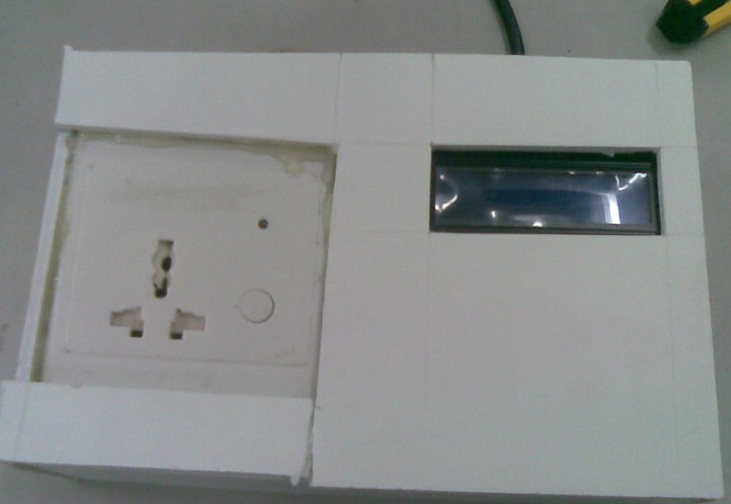

  再接着就是很危险而刺激的部分——强电控制。去淘宝买了一个遥控开关回来改装,为了弄懂它里面的电路,大大小小被电了五次,每次都让我冒点冷汗。还有一次测到地线与火线之前有200多V的电压,以为是电容里面的电压,因为我总电源已经关了,所以用电笔放在电压之前想把电放掉。结果,惊险的一幕出现了:随着“啪”的一声与眼前的一道白光,整个实验室一片黑暗,我眼前的插座也被熏黑了,短路跳闸了!!!不止实验室跳了,整层楼都跳了,那个壮观啊,还有心里被吓到怕怕的。此外还连累了使用台式机的基友们啊,幸好他们不是画了一天图没保存那种,不然我可能要偿命的。又是一次坑爹啊,实验室的电路是怎么回事啊,怎么零线与地线之间也有220伏电压啊,这不是要命吗!!不过在这次之后就倍加小心,到最后也没被电过了。
点击浏览下一页
测试完插座、AD、显示、还有RFID模块,功能基本上就已经实现了,后来做的就是把它整合在一起。在做省赛之前没有自己画过PCB,也没有制过板,也没有焊过贴片元件,这次全部做了,感觉收获还不少。
