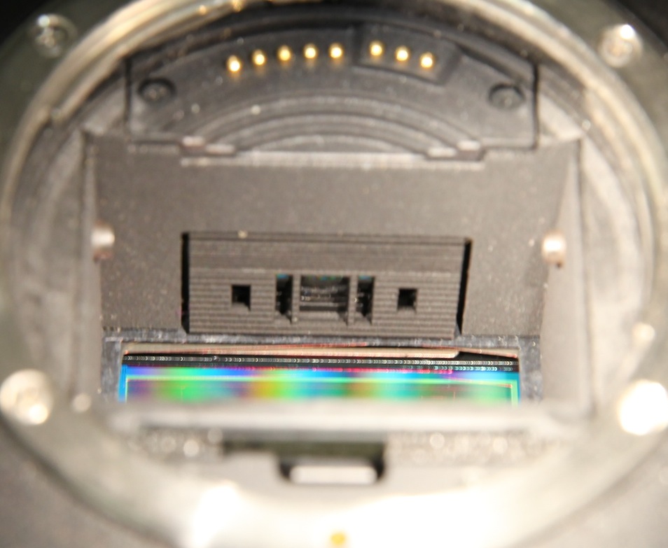

取下A7R镜头,看这里:
而取下身上的5D Mark II镜头,可以看到
佳能EOS 5D Mark II的显示主镜(左上); 显示子镜(右上); 抬起展现快门(左下); 快门打开显示传感器(右下)。 白色区域之上的镜盒是对焦屏。 莫非比单反更简单,让我们开始吧
先从背盖开始拆起 ▲电子取景器模块 ▲索尼A7R仅使用两种规格的螺丝来组装,拆装时不容易搞混 LCD 翻转屏幕总成 LCD折叠屏幕内部由一整块坚固的金属板支撑 小心撕开主机板上的绝缘胶布
非常简单的主机板电路配置,索尼一贯的简约风格
移除主机板上的天线 索尼A7R主机板全貌
移除手柄部分
索尼A7R机顶部分采用的是一体化模块设计
 拿开主机板后,下方就是全画幅传感器所在的位置
固定传感器的螺丝孔座 接环固定座(黄色箭头)与传感器固定座(红色箭头)的相对位置
索尼A7R的核心:3600万像素全画幅传感器 仔细检视全画幅传感器,上层有一片薄薄的玻璃盖,不小心刮伤的话,原厂应该可以单独替换,不需换掉一整个模块
