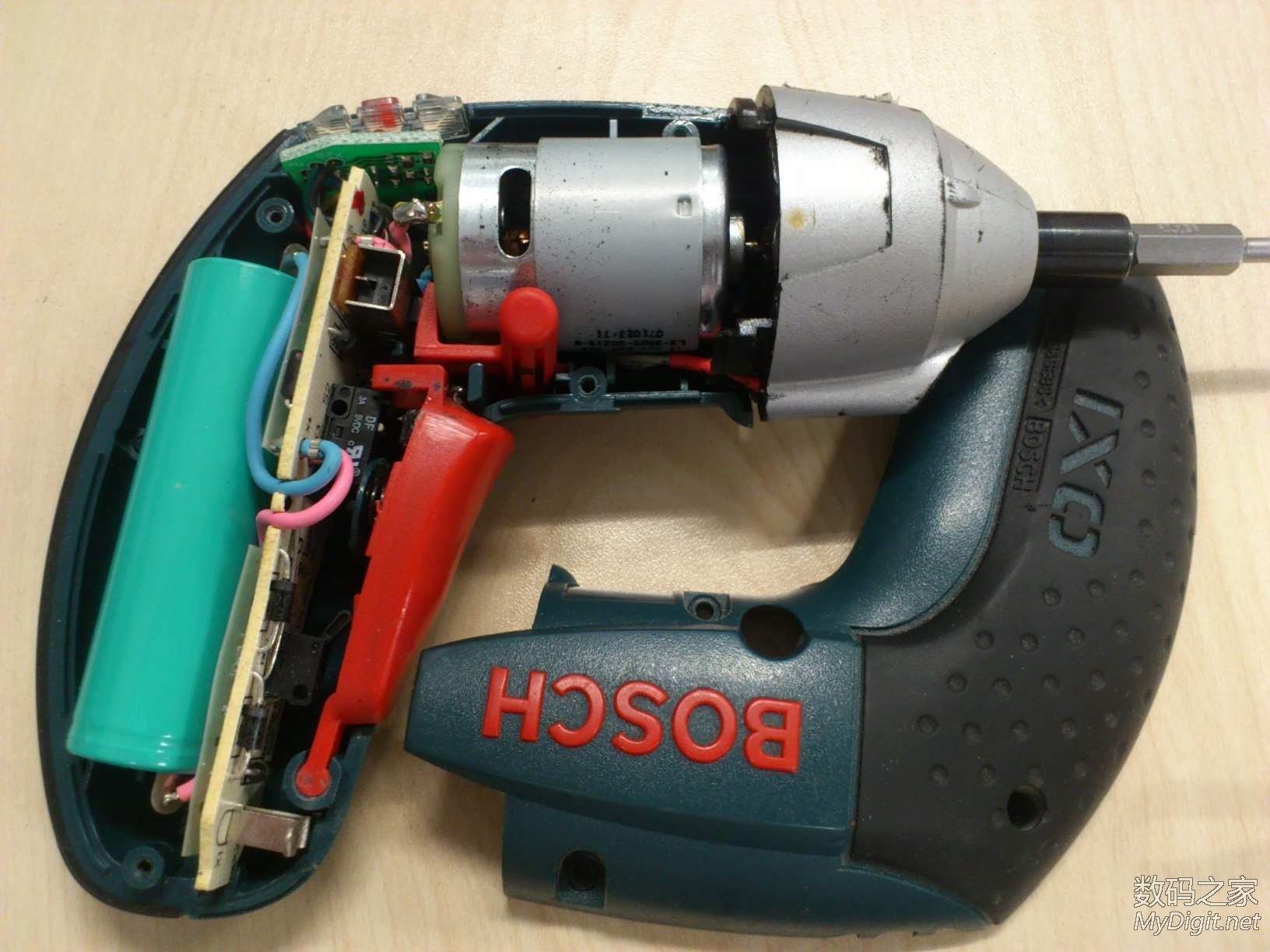

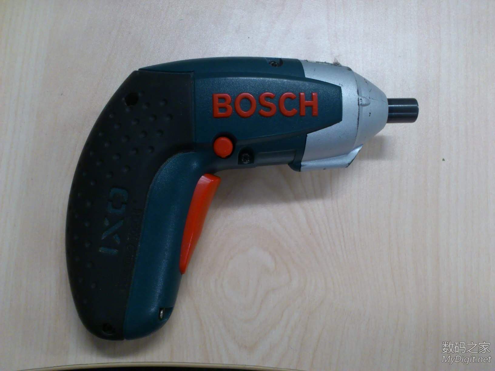

公司的博士电螺丝刀,还是蛮好用的,比较抗遭

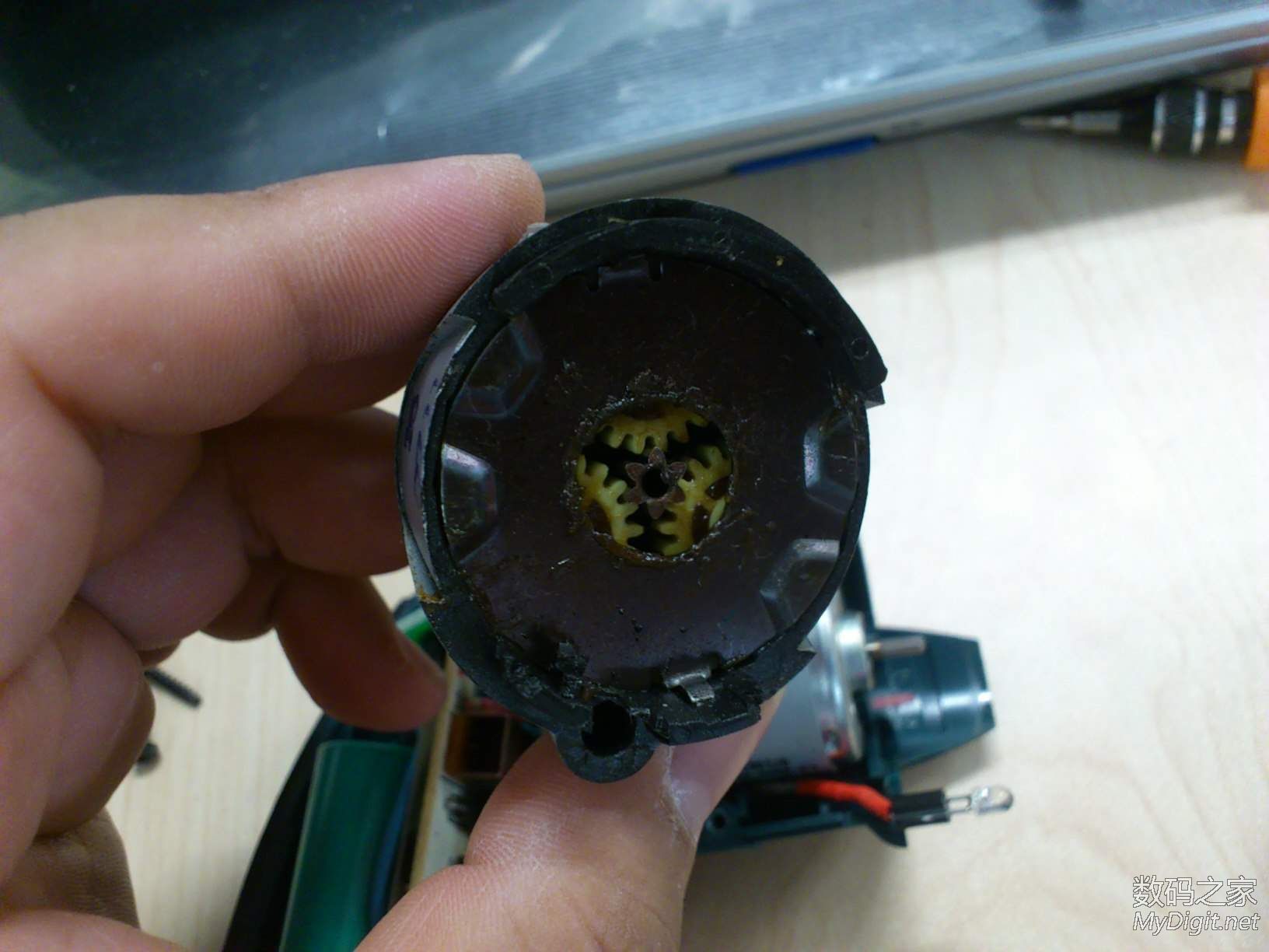

拆开4个螺丝就能轻松开盖,结构很简单
减速齿轮

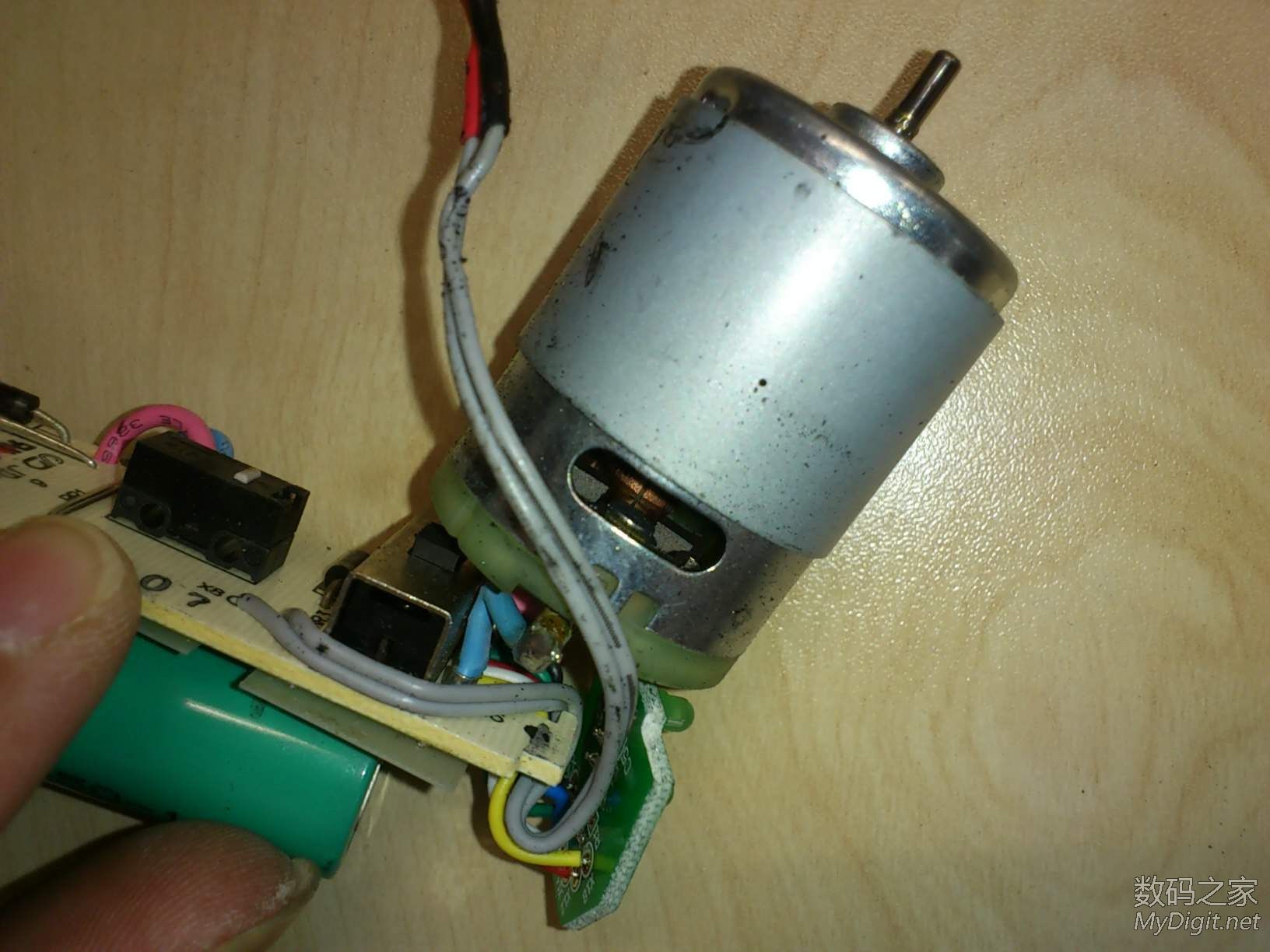

电动机特写

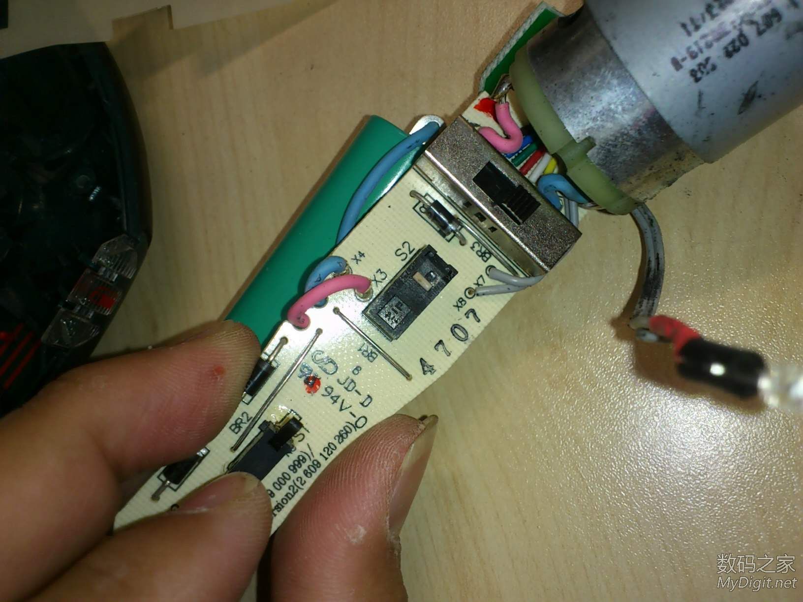

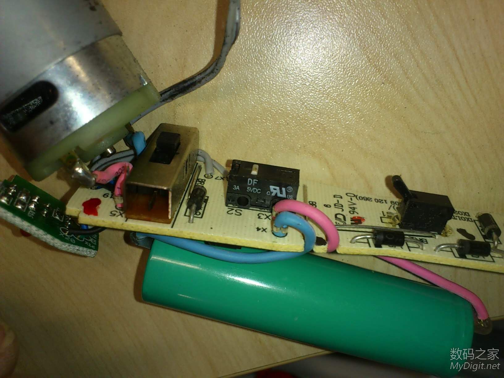

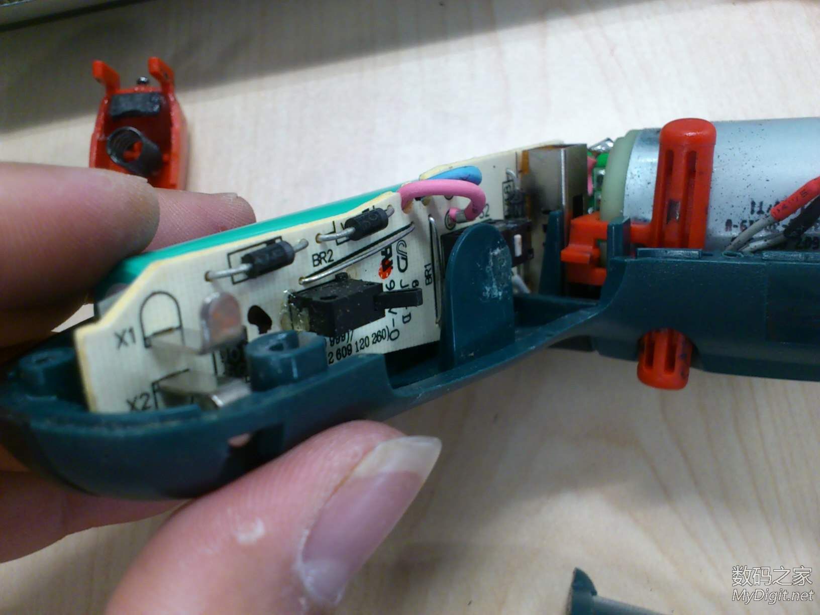

电路板,换向开关

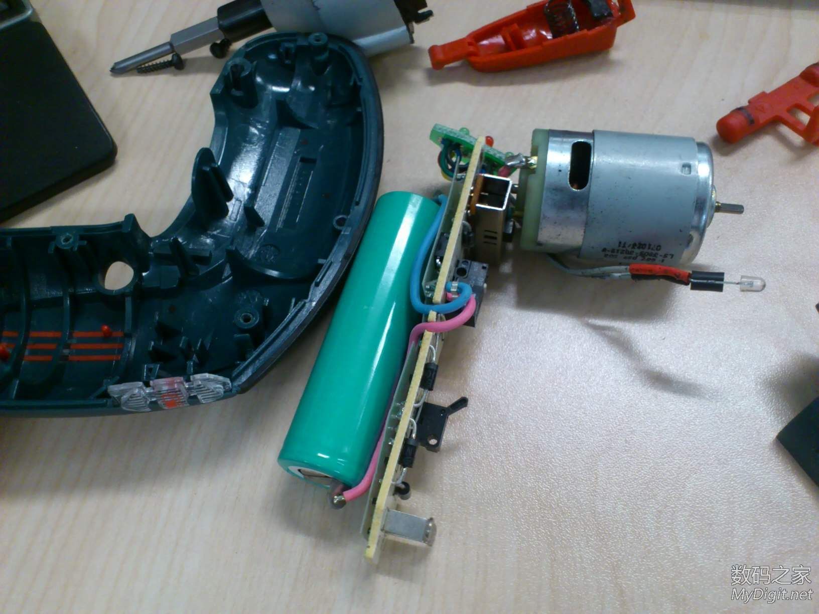

完全取出零件
电路特写
电机是有刷的,感觉一般

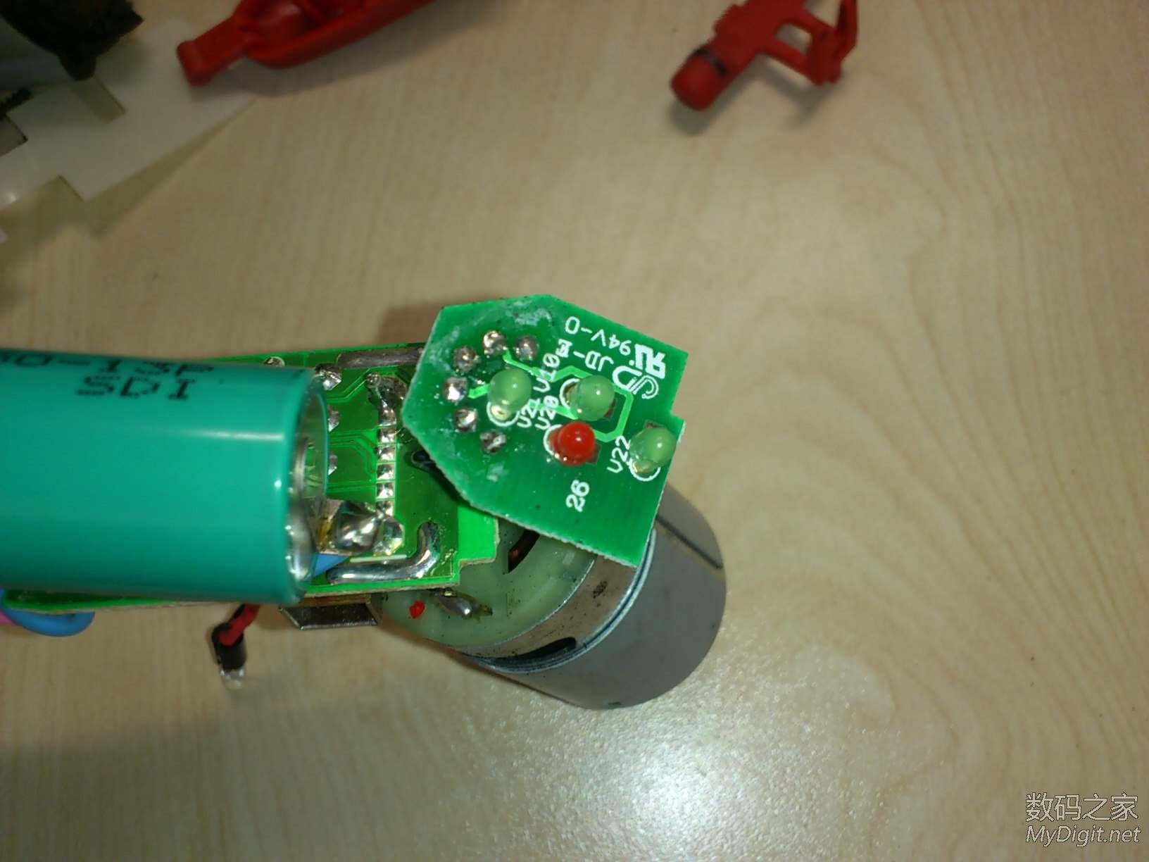

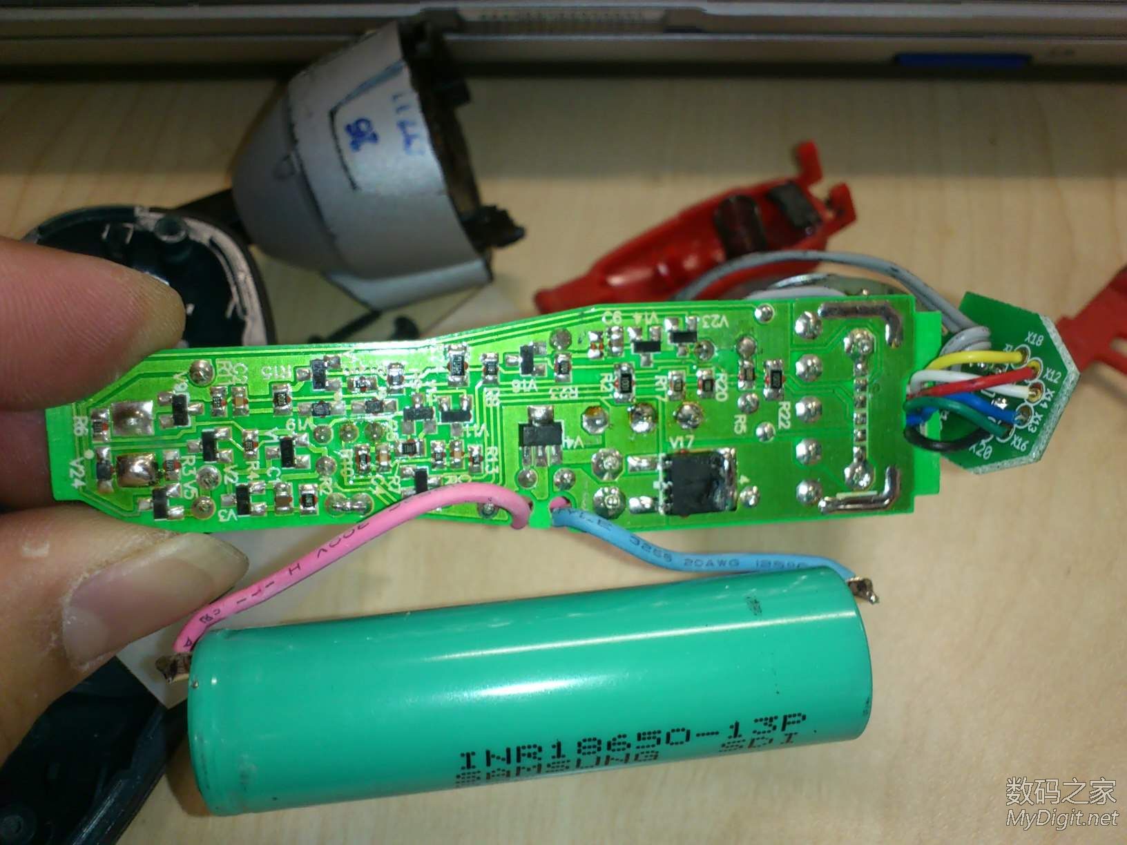

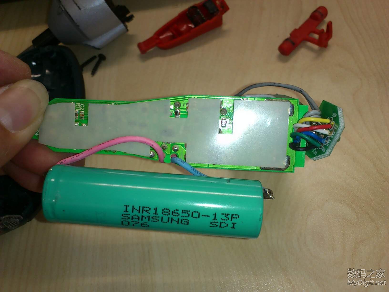

电路板背面有绝缘,三星的锂电池
撕下绝缘片

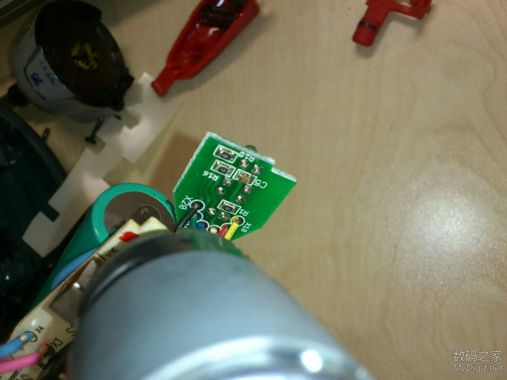

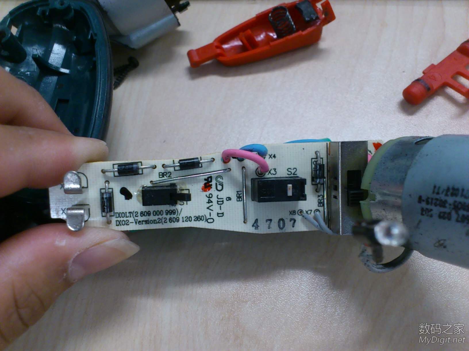

指示灯小板,有拧紧、拧松指示,有低电压和充电指示
开关是ZIP的微动,5V3A,不知道为什么不用欧姆龙的?不过还算耐用
下面那个是照明开关,这个扳机半按是照明,按到底才会触动微动转动电机

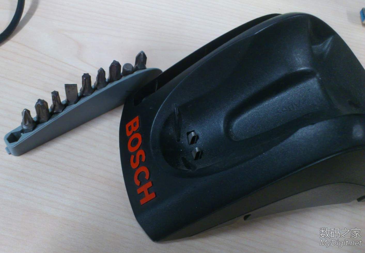

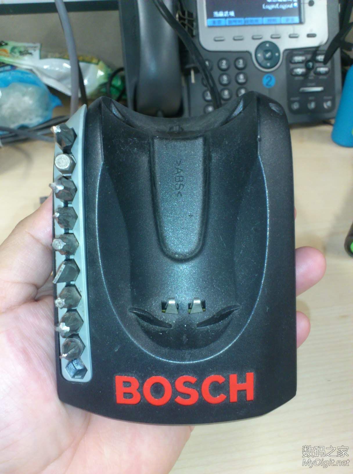

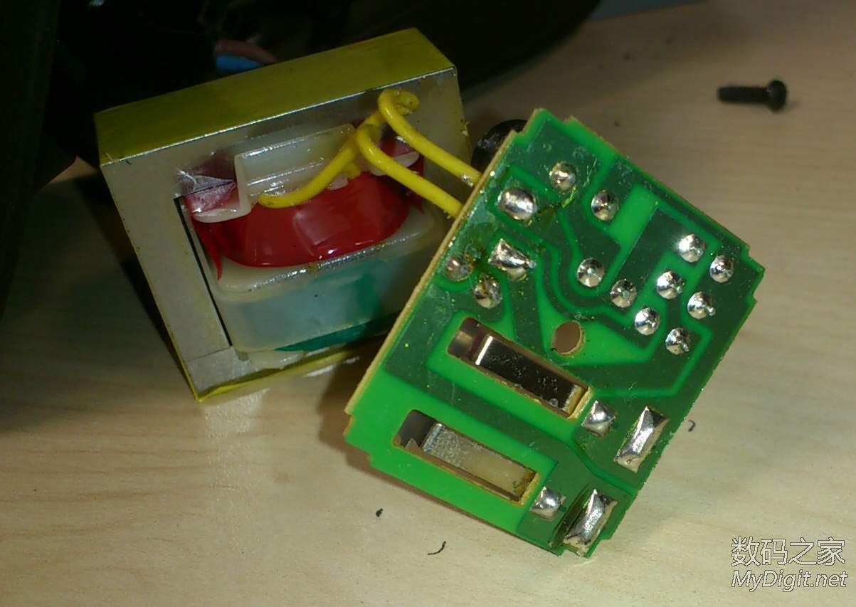

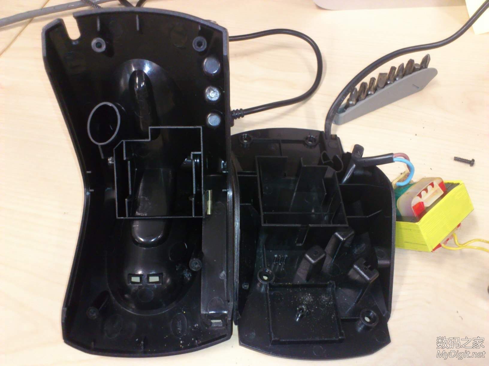

开拆充电座

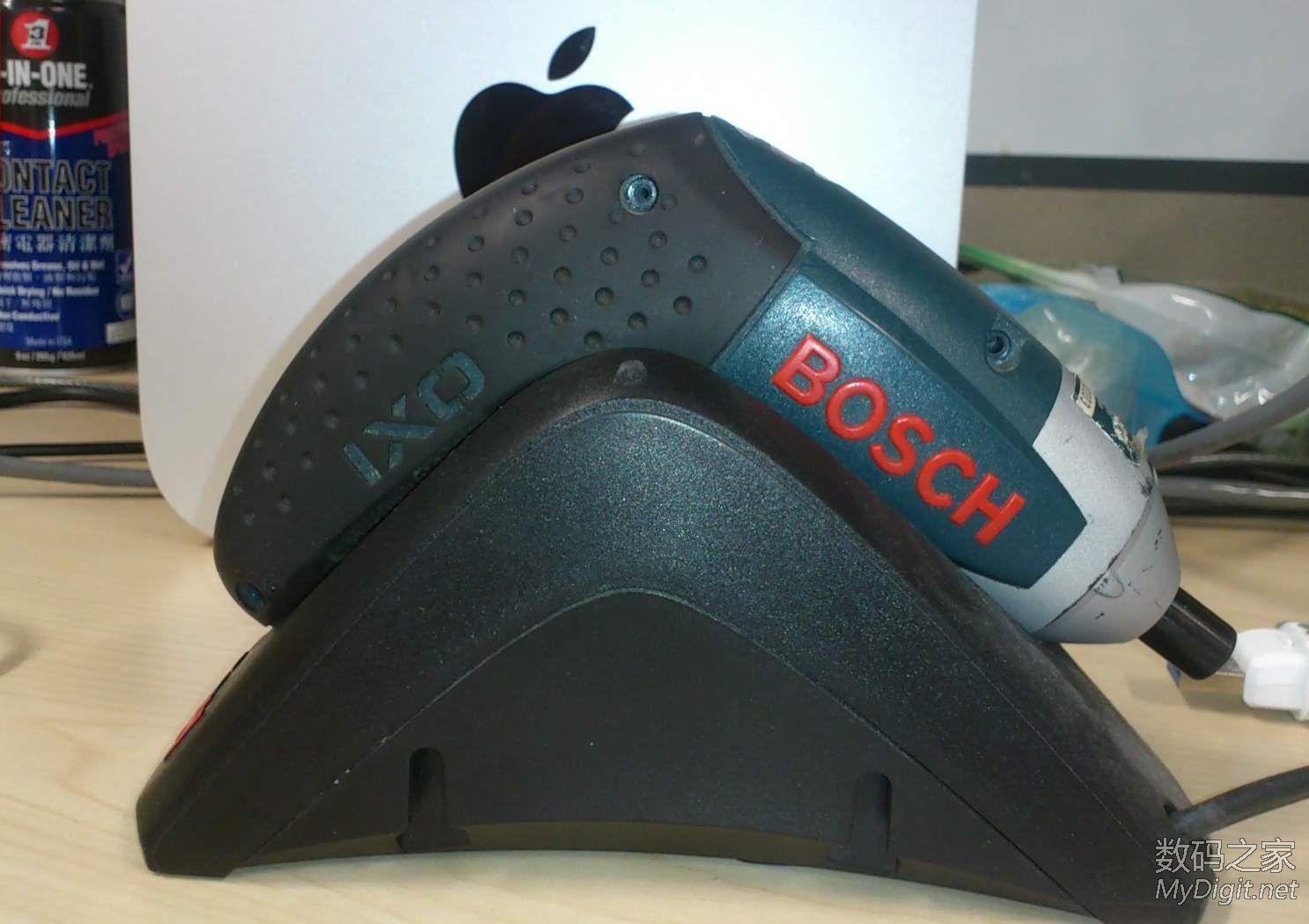

放在底座上的样子
刀头条可以拆下方便携带

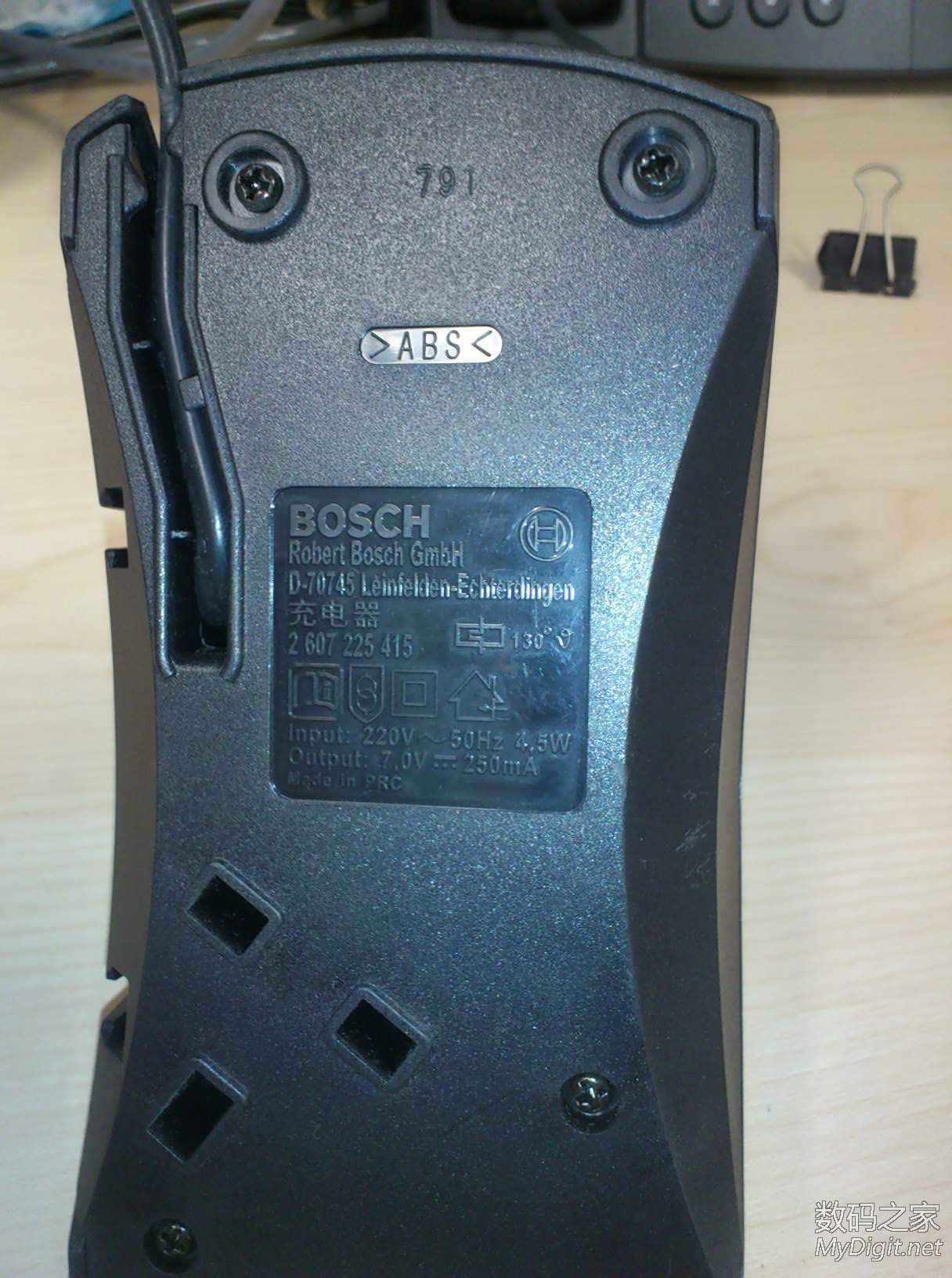

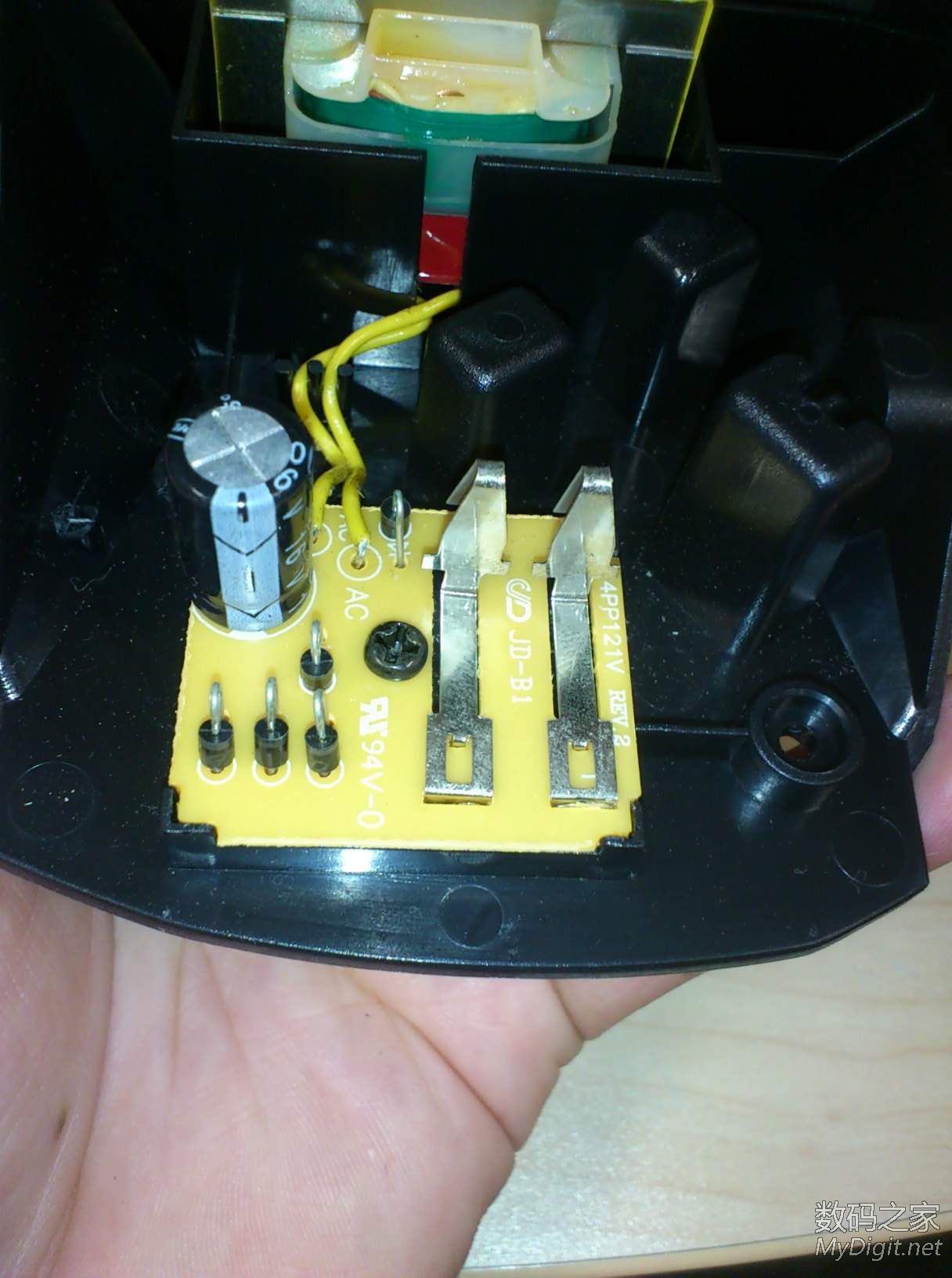

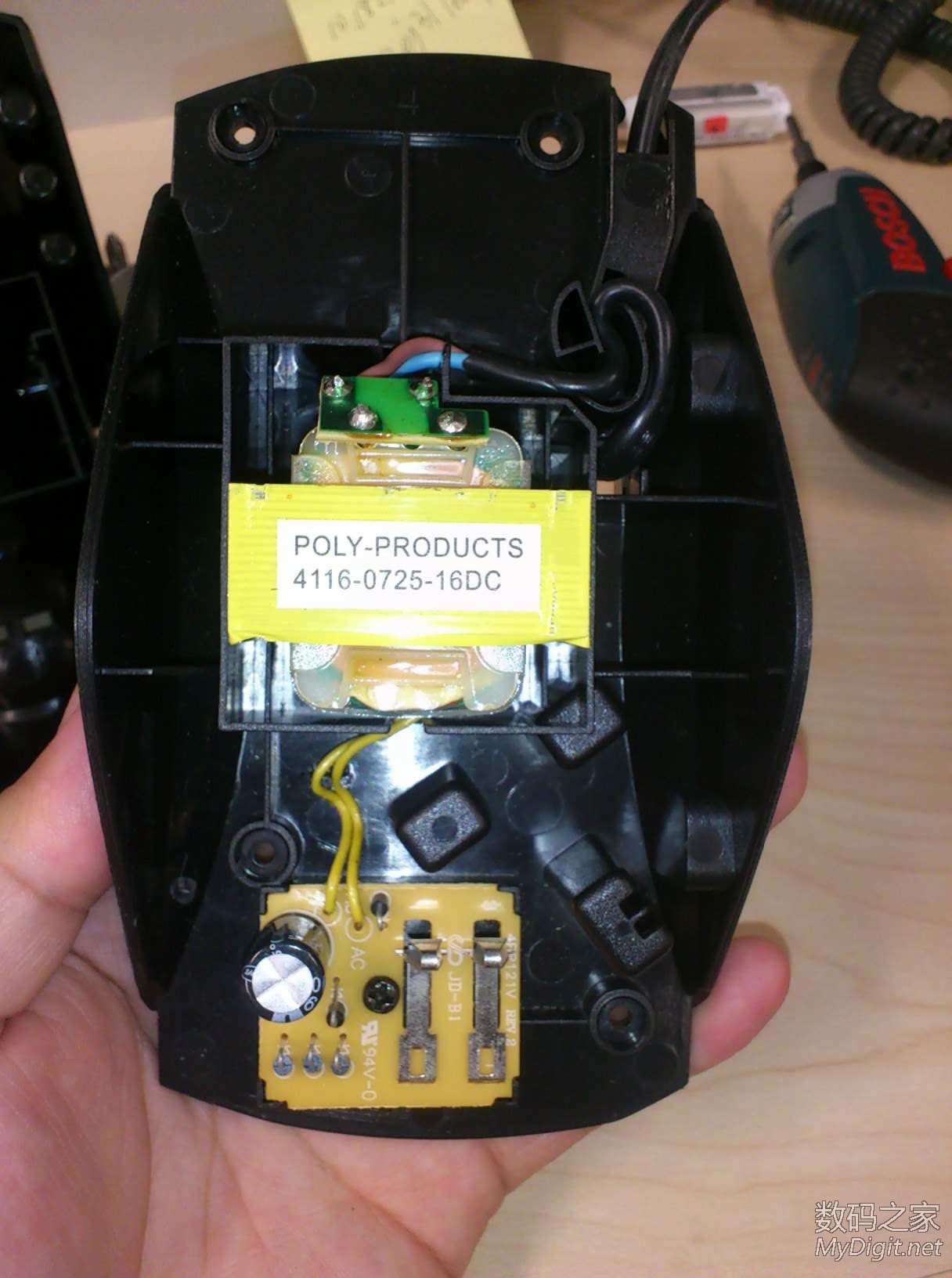

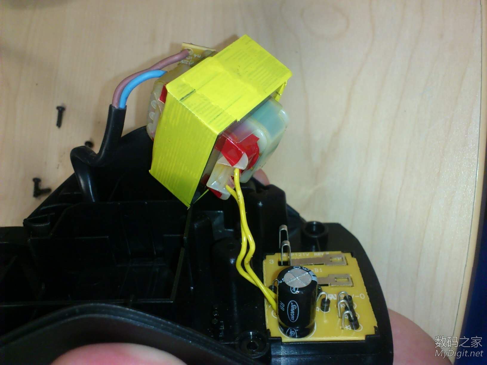

拆开底座,出乎意料的简单,就是个线性电源
虽然简单,做工还可以,元件规整,电路板干净

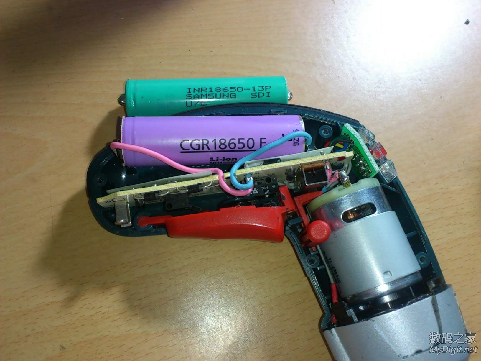

最后为了不白拆给换了个松下的电池,松下电池最耐用了
