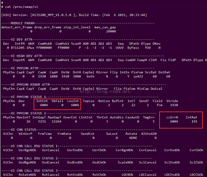

查看VI 调试信息如下图:
开始以为是没有驱动起GV7601芯片,也没时间去仔细读GV7601的芯片手册,后来跟大神确认,才知道GV7601不需要单独的驱动,只要加载海思SDK中的ssp.ko,即可以采集GV7601的数据。
通过调试信息来看,已经能采集数据了,只是每一帧都是错误的,这有可能是:VI口使用或者掩码配置不对,或者采集时钟不对。于是开始一步步确认板端的初始化及设置流程。
加载海思驱动时,设置复用寄存器VICAP时要选择1X1080P,没问题的。
接着查BT1120S的时序。
enViMode设置为SAMPLE_VI_MODE_1_1080P。
不需要额外的GV7601芯片驱动,所以SAMPLE_COMM_VI_ADStart()接口直接返回即可。
SAMPLE_COMM_VI_StartDev()接口中使用海思已经默认填充好的结构体VI_DEV_ATTR_SDEV_ATTR_7441_BT1120_1080P来设置VIDEV的属性,跟硬件确认前端的接口线序后,掩码配置按照海思《媒体处理软件开发参考》文档中设置:
设置也是OK的。

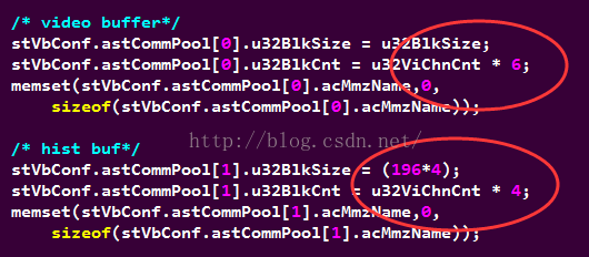

想到内存分配,随即联想到视频缓存池的空间是否够用,一查发现海思默认给的缓存池

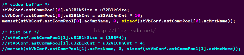

尝试把6改为10:
果然视频正常。原来是1080P的视频数据大小超出了海思默认的视频缓存池大小。。。。。。。。
