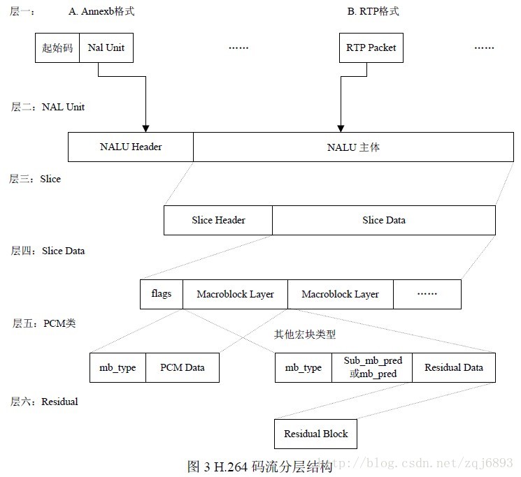

4.H264码流结构层次
起始码:如果NALU对应的Slice为一帧的开始,则用4字节表示,即0x00000001否则用3字节表示,0x000001
NAL Headerforbidden_bitnal_reference_bit(优先级),nal_unit_type(类型)。
脱壳操作:为了使NALU主体不包括起始码,在编码时每遇到两个字节(连续)的0就插入一字节0x03,以和起始码相区别。解码时,则将相应的0x03删除掉。

sub_mb_pred mb_pred:运动补偿或者是帧内预测。

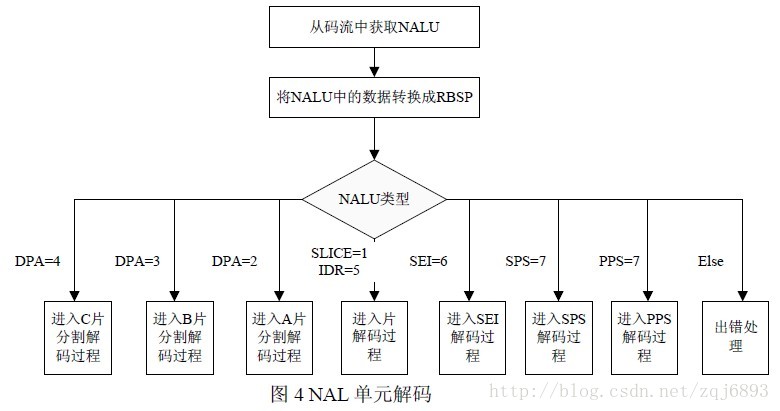

NAL 单元解码的流程为:首先从NAL单元中提取出RBSP 语法结构,然后按照如图4所示的流程处理RBSP 语法结构。输入的是NAL单元,输出结果是经过解码的当前图像的样值点。
NAL 单元中分别包含了序列参数集和图像参数集。图像参数集和序列参数集在其他NAL单元传输过程中作为参考使用,在这些数据NAL 单元的片头中,通过语法元素pic_parameter_set_id设置它们所使用的图像参数集编号;而相应的每个图像参数集中,通过语法元素seq_paramter_set_id设置他们使用的序列参数集编号。
