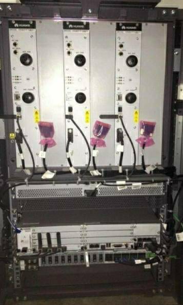

5G基站是一个比较有意思的概念,简单的说5G基站就是5G的无线接入网,基站从2G到3G和4G,其实一直在不断的演进,早在2G时代,基站被称为BTS(基带收发系统)。基站包括基带单元、射频单元和天线系统,在2G时代基带单元和射频单元在同一个机柜里。
从基站的射频单元有长长的馈线连接到铁塔上的天线,到了3G时代开始有基带单元和射频单元开始分离,也就开始有了基带=BBU+RRU+天馈系统。早期的时候RRU也是挂在机房的墙壁上的,通过长长的馈线连接到铁塔上的天线的端口上,再后来为了节省机房内的空间,RRU开始上塔,也就有了RRU拉远基站,这种RRU拉远被称为D-RAN(分布式无线接入网)。
到了4G时代更有一些BBU被集中部署与某个机房之内,而RRU上塔,BBU和RRU之间通过光纤拉远布放,这种BBU集中部署被称为BBU池,这种BBU集中部署就是最早期的C-RAN(集中化无线接入网)的概念,这样的好处是可以节省大量的机房空间,也非常省电,要知道机房的耗电最大的地方其实不是设备,而是机房里的空调。

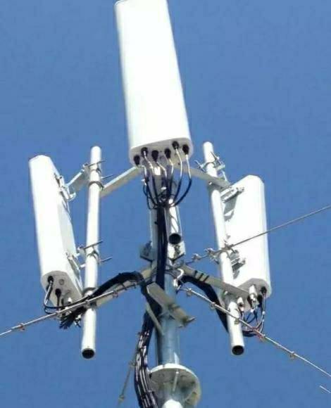

5G的基站和4G基带又有了不同之处,5G基带的第一个不同,就是出现了一个叫AAU的设备,这个设备其实说穿了也不是很复杂,它等于是RRU+天线,而一种5G的基站就是BBU+AAU的部署。现在华为提出的5G极简站点,可以使用一个兼容2/3/4/5G/NB-IOT的BBU取代原来的2G BBU/3G BBU/4G BBU,统一到一个BBU里,这种部署属于5G最早期的CU+DU的部署,未来还有可能有别的变化。
其实这个CU就是把BBU里的一些非实时性的功能拿出来,这部分可以集中部署,而DU则是一些BBU的实时性的功能,所以就放在贴近远端AAU或者是天线的部分,未来的5G组网发展过程中,可能是C-RAN/D-RAN/CU云化多种部署方式,还是比较的复杂的。
