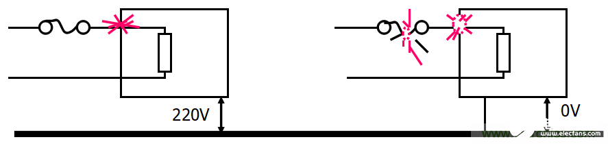

电子设备的“地”通常有两种含义:
1.一种是“大地”(安全地),“接大地”就是以地球的电位为基准,并以大地作为零电位,把电子设备的金属外壳、电路基准点与大地相连接。

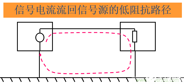

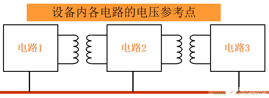

2.另一种是“系统基准地”(信号地),接地就是指在系统与某个电位基准面之间建立低阻的导电通路。
EMC设计中常见的三大方法解析
EMC设计中常见的三大方法解析

2.地线环路面积尽量小:
地线环路面积尽量小的目的是,为信号电流提供一条低阻抗的路径,使信号电流的回流处于受控状态,控制信号电流的回路面积减小天线效应。

基本思路是,在设计时,把安全保护地、工作数字地、工作模拟地、工作功率地、雷击浪涌地、屏蔽地先确保各自独立的单独连接,最后在系统接地的时候,再根据各地之间要解决的问题,即根据接地的目的,将这几个地按照下列的之间的联接方式处理,连接方式包括:
1.用磁珠连接;
磁珠的等效电路相当于带阻限波器,只对某个频点的噪声有显著抑制作用,使用时需要预先估计噪点频率,以便选用适当型号。对于频率不确定或无法预知的情况,磁珠不合。同时跨接磁珠的地之间一般是有快速小电流波动的状态,因为磁珠会饱和,电流太大了,它消耗不了。
2.用电容连接;
电容隔直通交,造成浮地。
3.用电感连接;
电感具有抑制电路状态变化的特性,通过电感的连接,可以销峰填谷,对于有较大电流波动的地对地,跨接电感可以解决这个问题。
4.用0欧姆电阻连接。
0欧电阻相当于很窄的电流通路,能够有效地限制环路电流,使噪声得到抑制。电阻在所有频带上都有衰减作用(0欧电阻也有阻抗),这点比磁珠强。
