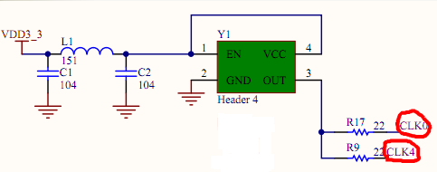

    如果时钟信号链路比较长,为了解决信号反射问题,会在时钟输出信号上串接一个比如22或者33欧姆的小电阻。
    而且随着电阻的加大,振铃会消失,然而信号上升沿不再那么陡峭了,串联电阻是为了减小反射波,避免反射波叠加引起过冲。
    这个解决方法叫阻抗匹配,阻抗在信号完整性问题中占据着极其重要的地位。
