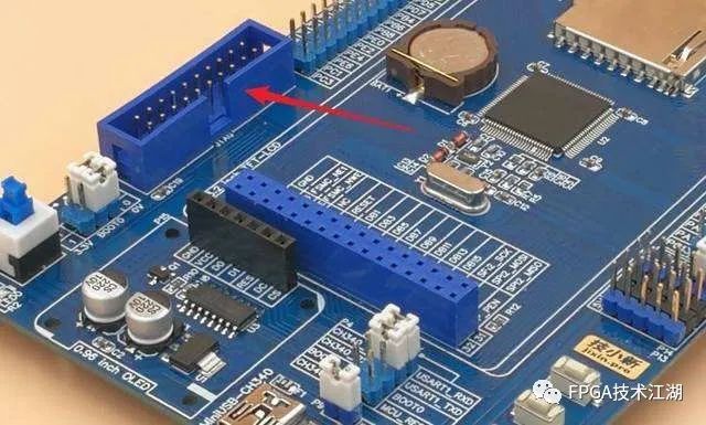

        在FPGA研发及学习过程中,有一个关键步骤就是下板实现,做硬件“硬现”很重要,一般来说用JTAG口比较常见一些,因此相信肯定有些大侠遇到过JTAG口失灵或者损坏无法使用的事情。最近我就遇到了这类事情,FPGA的JTAG口突然就不能下载程序了,而且这种事情已经不是第一次了,之前在做项目的时候也出现过,而且出现的形式也极其相似,之前还用的好好的,第二天就不行了,真是让人郁闷。为此,本人也是去尝试了很多解决办法,一开始也没有去设想是JTAG口坏了,于是乎,本人换了usb-blaster,可一点反应也没有。难道真的是JTAG口坏了?于是,本人就去查阅相关资料去搞清楚问题的本质在哪里,下面就是本人的一些收获,分享出来,仅供各位大侠参考,一起交流学习。
        根据查阅资料及本人的一些实践经验所得,在使用JTAG下载接口的过程中,请不要随意带电插拔,否则会损坏FPGA芯片的JTAG口信号管脚。那么如何去确认JTAG口已经损坏了呢。首先你要去排除基本的几项因素,一是,是否匹配连接,有很多设备会对应很多接口,在实际条件下要匹配正确,否则也会出现上述情况;二是,排除下载线的问题,如果是下载线坏了,可以使用多根下载线去尝试,排除这类问题。如果还是不能访问FPGA的JTAG口,那么很有可能你的FPGA芯片的JTAG口已经损坏。此时请用万用表检查TCK,TMS,TDO和Tdi是否和GND短路,如果任何一个信号对地短路则表示JTAG信号管脚已经损坏。

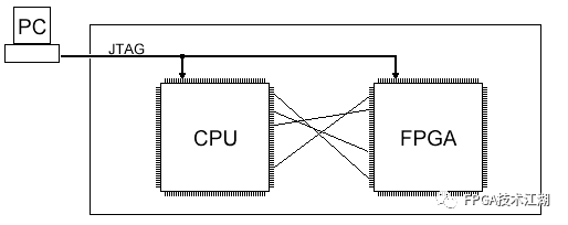

1、边界测试
        举个例子,你有两个芯片,这两个芯片之间连接了很多很多的线,怎么确保这些线之间的连接是OK的呢,用JTAG,它可以控制所有IC的引脚。这叫做芯片边界测试。

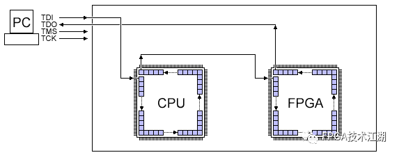

3、JTAG如何工作
PC控制JTAG:用JTAG电缆连接PC的打印端口或者USB或者网口。最简单的是连接打印端口。

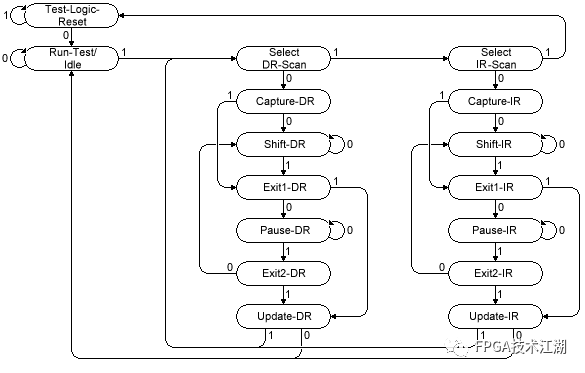

TMS:在每个含有JTAG的芯片内部,会有个JTAG TAP控制器。TAP控制器是一个有16个状态的状态机,而TMS就是这玩意的控制信号。当TMS把各个芯片都连接在一起的时候,所有的芯片的TAP状态跳转是一致的。下面是TAP控制器的示意图:
改变TMS的值,状态就会发生跳转。如果保持5个周期的高电平,就会跳回test-logic-rest,通常用来同步TAP控制器;通常使用两个最重要的状态是Shift-DR和Shift-IR,两者连接TDI和TDO使用。

计算JTAG链中的IC数目:
        一个重要的应用是IR值是全一值,表示BYPASS命令,在BYPASS模式中,TAP控制器中的DR寄存器总是单bit的,从输入TDI到输出TDO,通常一个周期,啥也不干。
        可用BYPASS模式计算IC数目。如果每个IC的TDI-TDO链的延迟是一个时钟,我们可以发送一些数据并检测它延迟了多久,那么久可以推算出JTAG链中的IC数目。

5、边界扫描:
TAP控制器进入边界扫描模式时,DR链可以遍历每个IO块或者读或****每个引脚。在FPGA上使用JTAG,你可以知晓每个引脚的状态当FPGA在运行的时候。可以使用JTAG命令SAMPLE,当然不同IC可能是不同的。
