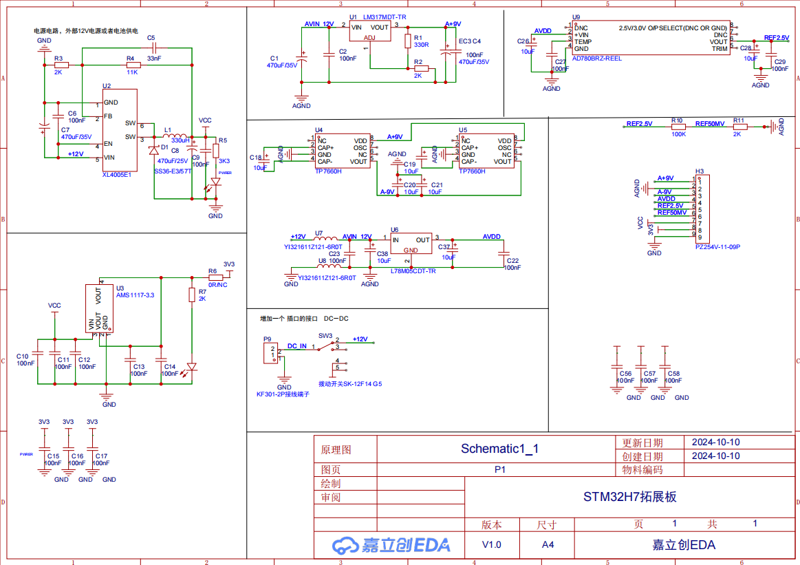

整机的电路图如下:

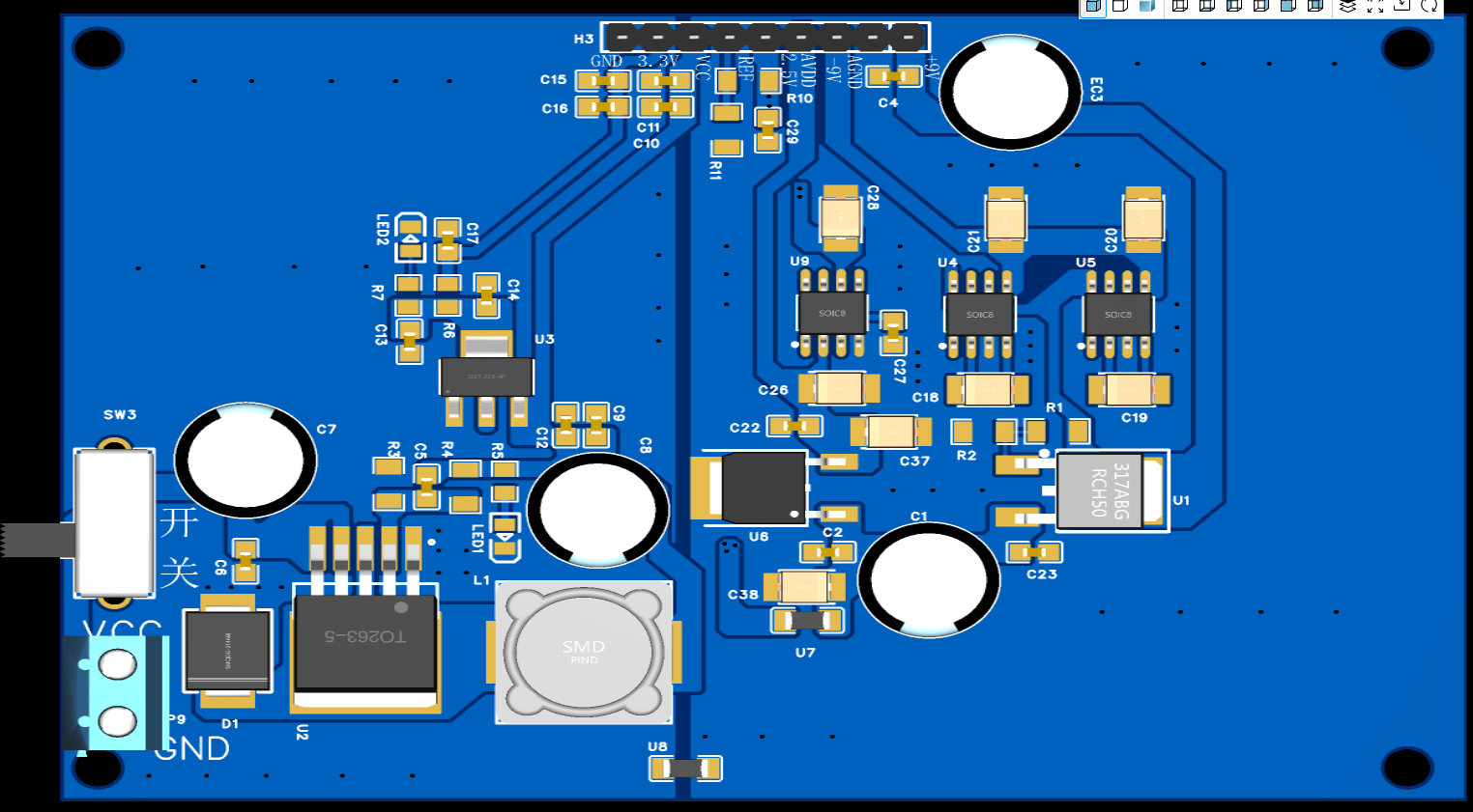

3D效果如如下:
如框图所示:电源电路使用DC12对系统进行供电,使用XL4005芯片对供电电压进行降压至DC5V,分别为ATMS1117-3V3供电及其串口工业屏供电,以保证系统的显示稳定工作。
     同时DC12V为了保证运算放大器TLE2072稳定工作,这里使用LM317对供电电压进行降压至DC9V,而TL2072在工作的时候需要负电压供电,为了使电路供电不复杂,这里使用两个TP7660H的电荷泵芯片提供DC -9V,可以给TLE2072、AD620的稳定工作。同时为了使模拟的芯片的模拟部分供电与数字供电电压分开,以避免模、数之间的干扰,这里使用线性稳压器78M05为整个系统提供模拟电压5V,以保证ADS8341的稳定。
