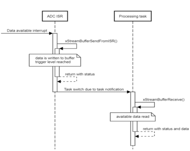

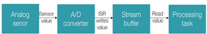

上图的流缓冲器示例应用是一个模数转换器,当数据可用时就会产生中断。转换后的数据在中断服务程序中发送到缓冲区。然后,通知使用数据的任务从流缓冲区中读取并处理数据,如过滤数据或计算控制器步长。

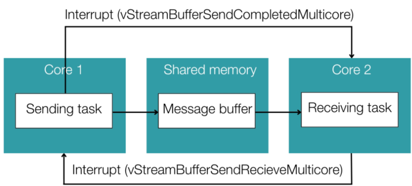

流缓冲区和消息缓冲区也可以将在一个核上数据发送到另一个核上执行的任务/中断中。在非对称多处理器配置中,每个处理器运行自己的RTOS实例。为了在核间共享数据,必须使用共享内存保存流缓冲区数据。
为了通知读核有新的数据产生,可以使用从一个核到另一个核的中断。
FREERTOS API有多个函数处理多核流缓冲区的使用,但核心功能很大程度上依赖于处理器体系结构。因此这些函数为弱定义的桩,必须由应用程序实现特定于核的功能。
要通知读核一个缓冲区写入完成,可以使用API函数vStreamBufferSendCompletedMulticore和vStreamBufferSendCompletedFromISRMulticore。如果另一个核上的任务试图从空的流/消息缓冲区中读取数据并等待数据发送,则调用这些函数。使用这些函数来代替单核场景中的任务通知,并且可以触发等待核的中断,从而解除等待读取任务的阻塞。
使用vStreamBufferReceiveCompletedMulticore和StreamBufferReceiveCompletedFromISRMulticore函数通知写核可用的缓冲区空间。如果另一个核上的任务试图写满的缓冲区并等待发送数据,则调用这些函数。使用这些函数来代替单核场景中的任务通知,并且可以触发等待核的中断,从而解除等待写入任务的阻塞。
