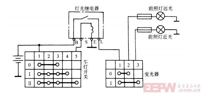

前照灯控制电路
前照灯控制电路的基本组成如图  所示,灯光开关控制灯光继电器接通或关断前照灯电源,夜间会车时通过变光器交替接通前照灯远光和近光。由于前照灯的功率较大,每只远光灯或近光灯的功率通常为 35W~60W,故采用灯光继电器进行控制以减小灯光开关的电源负荷。当前照灯、前小灯、后位灯或其线路中发生搭铁故障时,熔断器立即熔断,为避免全车灯光熄灭,左、右前照灯的远、近光分别采用4支熔断丝,以确保行车安全。
核心组件
灯光开关:控制电路总电源,通过继电器间接管理前照灯通断。
灯光继电器:大电流负载切换器件,减少直接通过开关的电流负荷。
变光器:切换远光灯与近光灯,实现夜间会车模式转换。
熔断丝保险丝:过载保护元件,分设于各灯光支路,防止单点故障导致全车断电。
辅助部件
前照灯:每只功率35W~60W(远光/近光独立配置)。
前小灯与后位灯:辅助照明及信号灯,与主灯电路并联。
电源控制流程
开启前照灯:
驾驶员操作灯光开关 → 继电器线圈通电 → 继电器触点闭合 → 前照灯电源接通。
关闭前照灯:
灯光开关关闭 → 继电器线圈断电 → 触点断开 → 切断电源。
远近光切换
远光模式:变光器切换至远光灯电路,电流路径:
电源→继电器→远光灯丝→接地
近光模式:变光器切换至近光灯电路,电流路径:
电源→继电器→近光灯丝→接地
安全保护机制
熔断丝布局:
灯光类型 熔断丝配置 过载保护值
远光灯(左) 独立熔断丝(15A) 单侧短路仅熔断对应熔断丝
远光灯(右) 独立熔断丝
近光灯(左) 独立熔断丝
近光灯(右) 独立熔断丝
支路短路时,仅该支路熔断丝熔断,其他灯光前小灯、后位灯仍可正常工作。

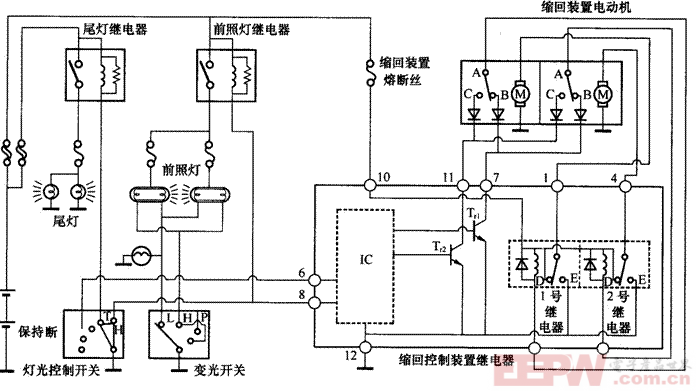

可缩回式前照灯控制电路工作原理分析
系统核心功能
灯光控制:通过继电器控制前照灯(远/近光)与尾灯的开启/关闭。
机械缩回控制:通过电动机驱动前照灯物理缩回或伸出,实现美观与空气动力学优化(典型应用于经典跑车设计)。
核心元件功能
元件 功能
灯光控制开关 总电源开关,控制前照灯与尾灯的主电路通断。
变光开关 切换前照灯远光(High Beam)与近光(Low Beam)模式。
前照灯继电器 控制前照灯电源的通断,减小开关直接负载。
尾灯继电器 独立控制尾灯电路,与前照灯联动或单独工作。
缩回控制装置继电器 控制缩回电动机的正反转,驱动前照灯伸出或缩回。
缩回装置电动机(M) 通过齿轮机构将旋转运动转换为前照灯的直线伸缩动作。
保持断电器 在缩回或伸出到位后切断电动机电源,防止堵转烧毁。
工作原理
前照灯伸出与点亮
操作流程:
开启灯光控制开关:
电流路径:电源(B+)→ 灯光控制开关 → 前照灯继电器线圈 → 接地(E)。
前照灯继电器触点闭合,前照灯主电路导通。
操作变光开关选择光型:
远光模式:变光开关接通端子11 → 远光灯丝通电。
近光模式:变光开关接通端子10 → 近光灯丝通电。
同步启动缩回装置:
灯光控制开关同时触发 缩回控制装置继电器(端子12→6):
继电器A触点闭合 → 电动机M正转(电流路径:B+ → A触点 → M → C触点 → 接地)。
电动机驱动前照灯 伸出至极限位置 → 保持断电器 切断电动机电源。
前照灯缩回与关闭
操作流程:
关闭灯光控制开关:
前照灯继电器线圈断电 → 触点断开 → 前照灯熄灭。
尾灯继电器同步断电 → 尾灯关闭。
缩回控制装置激活:
缩回控制装置继电器切换至缩回模式(端子8→D):
继电器B触点闭合 → 电动机M反转(电流路径:B+ → B触点 → M → C触点 → 接地)。
电动机驱动前照灯 缩回至隐藏位置 → 保持断电器 切断电动机电源。
电路通过 继电器逻辑控制 + 电动机驱动 实现前照灯的智能伸缩与照明功能,机械与电气系统高度协同,兼顾功能性与可靠性。设计核心在于 状态同步灯光与机械位置与 多重保护机制,适合对空间布局与美学要求严苛的车辆平台。
