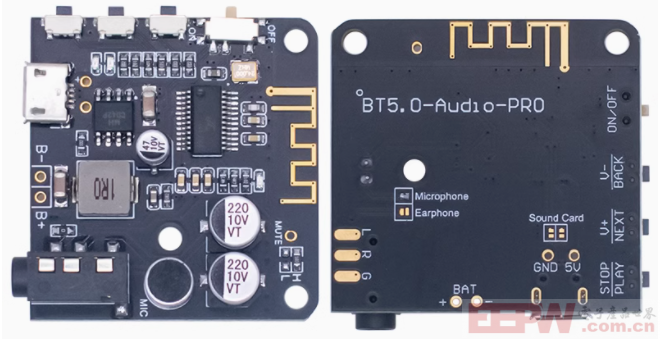

这阵子准备给过时的功放添加蓝牙接收功能,因为现有的手机没有3.5mm的那种立体声输出口了,想播放音乐只能通过蓝牙功能传递音乐数据给蓝牙接收器,有蓝牙接收器再输入给功放。蓝牙接收用的模块如下图所示:
配上外壳后的样子:
模块使用一个型号为JL  AF24C104372-65A4,没有找到数据手册,但看起来和深圳杰理的其它蓝牙芯片的命名很像。

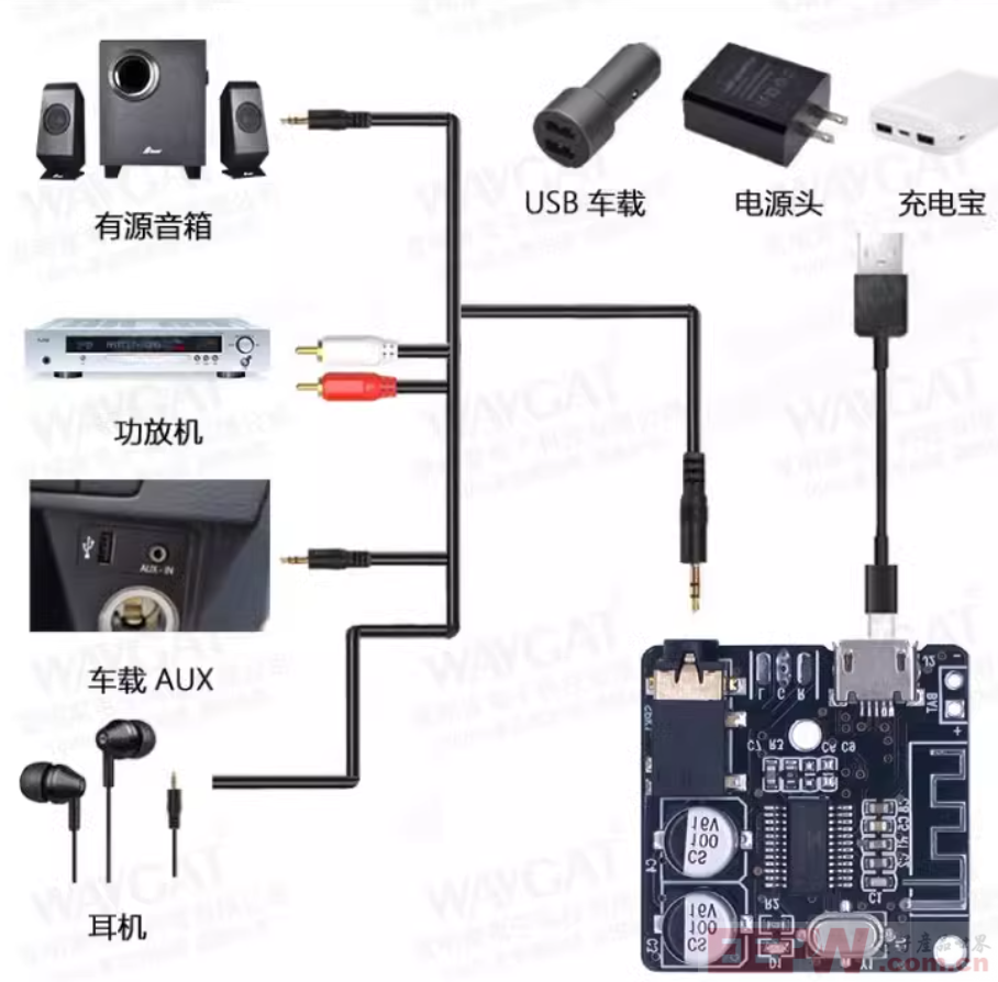

按照以下方式接线:
功放本身有一个U盘口,是用来播放U盘音乐的。本打算使用它是作为蓝牙接收器的电源,但实际连接播放时发现,当播放源停止播放时,会有很大的电流声。一度以为是因为这个廉价的模块的性能就是这样。直到我使用独立的5VUSB电源和充电宝后,才发现这个电流声是来自于功放的USB口。
现在有了这个小模块,我可以用手机+蓝牙模块+功放,播放来自手机或者平板上的音乐了。
