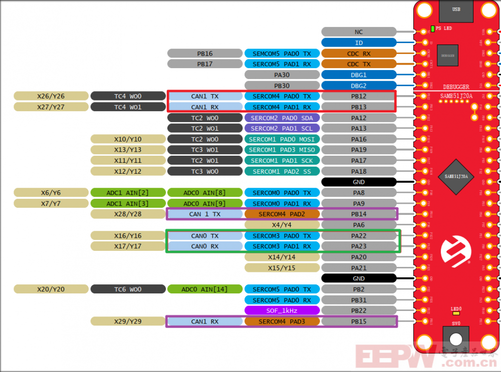

其引脚分配如下所示:

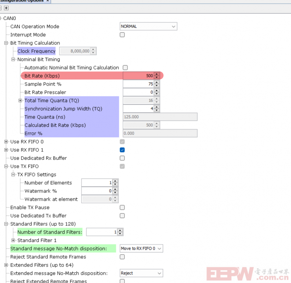

本次使用的是CAN0 (PA22, PA23)。在MCC里面配置CAN0:
CAN参数配置:
生成CAN0模块初始化代码:

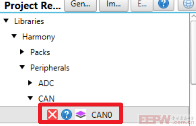

编译烧录,遇到错误:
在网上查找了资料,找到了原来ATMEL公司的一个KBA:
ATSAM device - RDDI_DAP_OPERATION_FAILED Error  https://microchip.my.site.com/s/article/ATSAM-device---RDDI-DAP-OPERATION-FAILED-Error
【临时方案】后来尝试把连接到开发板的TJA1050 GND引脚暂时与开发板断开,竟然可以成功烧录了。烧录成功后,再连接TJA1050与开发板。

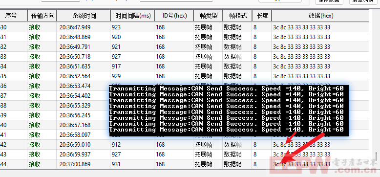

打开串口:

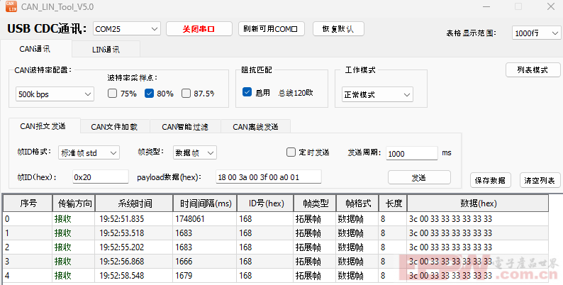

USB CAN工具:
改变发送数据,CAN调试工具成功接收到更新后的数据。
