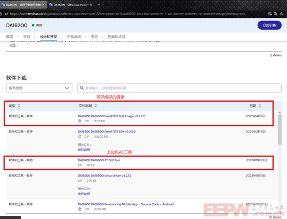

E103-W12C-TB模块搭载的是DA16200超低功耗Wifi芯片,在瑞萨官网上有该款芯片的详细介绍,有对芯片支持的AT指令接口详细的说明文档、可供直接烧录的模块镜像、上位机AT调试工具、开发工具链等信息。

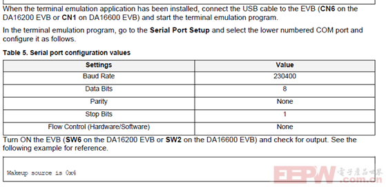

1.1 开发板的调试串口
开发板上共有两个串口,查看模块的数据手册,序号3的串口为调试串口。

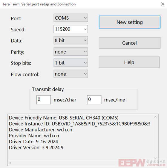

在瑞萨官网下载UM-WI-056 DA16200 DA16600 FreeRTOS Getting Started Guide,其中的Table5中介绍了调试串口的通讯配置。

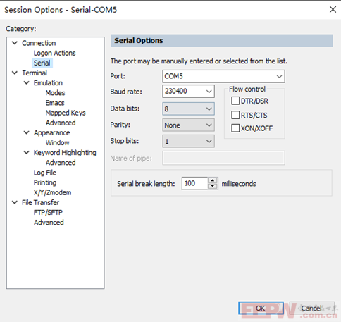

连接开发板的调试串口,根据上图中的通讯参数配置串口。

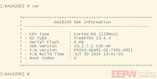

连接串口后,可以在上位机使用文档中的指令进行操作,查看当前的固件版本信息。
参考文档中的介绍,通过调试串口还可以进行其他测试,来测试芯片的功能。

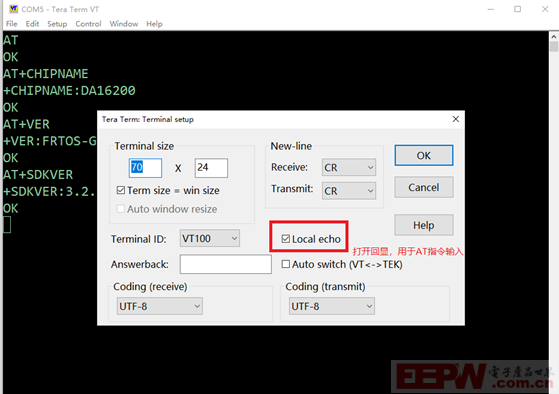

1.2 开发板的AT指令串口

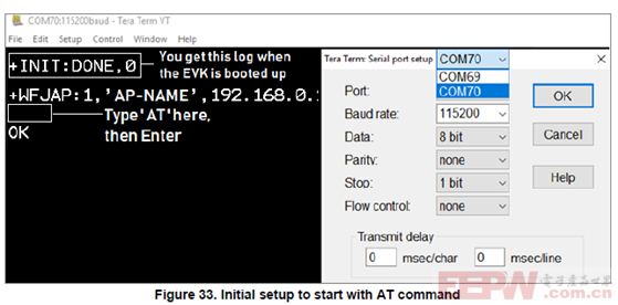

模块数据手册中的序号2AT指令串口,下载瑞萨官网的UM-WI-003 DA16200 DA16600 Host Interface and AT Command User Manual,手册中的Appendix J (附录J)中介绍串口的配置参数。
参考图中的配置,连接开发板的AT串口。

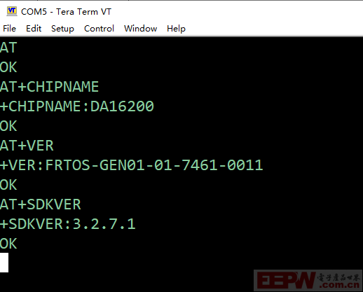

通过AT指令可以查看当前的模块信息。
Tera Term中输入AT指令时,需要打开终端的字符回显功能。

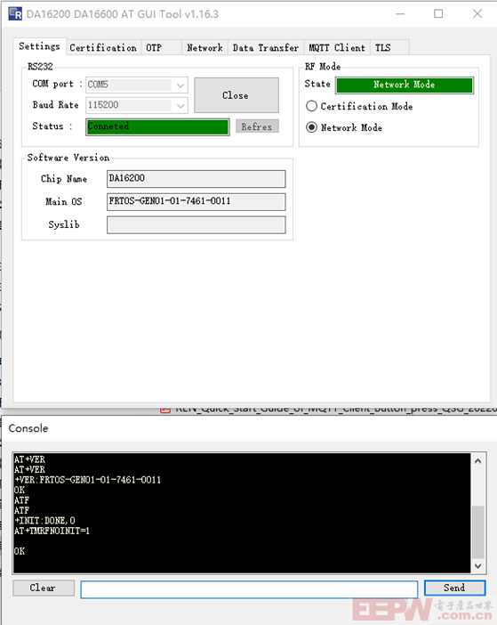

在瑞萨官网可以下载到用于AT指令测试的上位机,但是该软件只支持瑞萨官方的AT指令固件,模块上烧录的固件,该上位机软件的测试功能很多无法使用,根据手册上的指导,很多指令会报ERROR:-1的错误,表示该指令不存在。但是可以用作AT指令测试工具。
软件提供的功能很多,可以用于AT指令测试,模块连接测试等。软件的使用说明也可以在瑞萨官网上获取。
