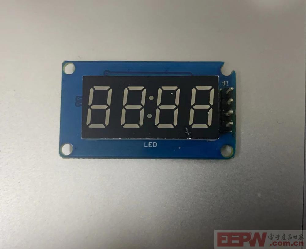

数码管相信大家都不陌生, 其数码管一共分为共阴极数码管, 或者共阳极数码管. 其中的com则为公共端. 而数码管的点亮主要是通过GPIO来控制其中的某一个段的点亮. 然后通过控制不同的段点亮的组合从而来显示对一个的数字. 而对于多个数码管的点亮的话主要是通过扫描的方式在某一个时间只点亮其中的一位(节省IO资源), 但是由于扫描的速度非常快,  从而使人眼看到多个数码管点亮的情况.如果不使用任何的外置芯片控制单位数码管的点亮的话, 那么至少是需要7-9个IO. 而点亮多位数码管的话,情况会变得更加复杂.

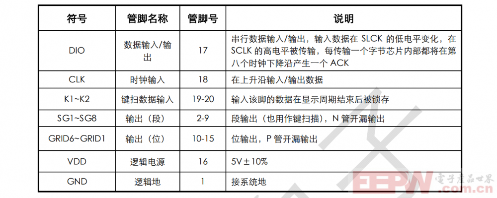

TM1637 是一种带键盘扫描接口的LED(发光二极管显示器)驱动控制专用电路,内部集成有MCU 数字 接口、数据锁存器、LED 高压驱动、键盘扫描等电路. 其单颗芯片即可控制4位数码管的驱动.
其引脚定义如上所示, 最多的位输出一共支持6位输出,  即同时驱动6个数码管. 但是由于手中的数码管模块只有四个,所以其中的两位是用不上的.

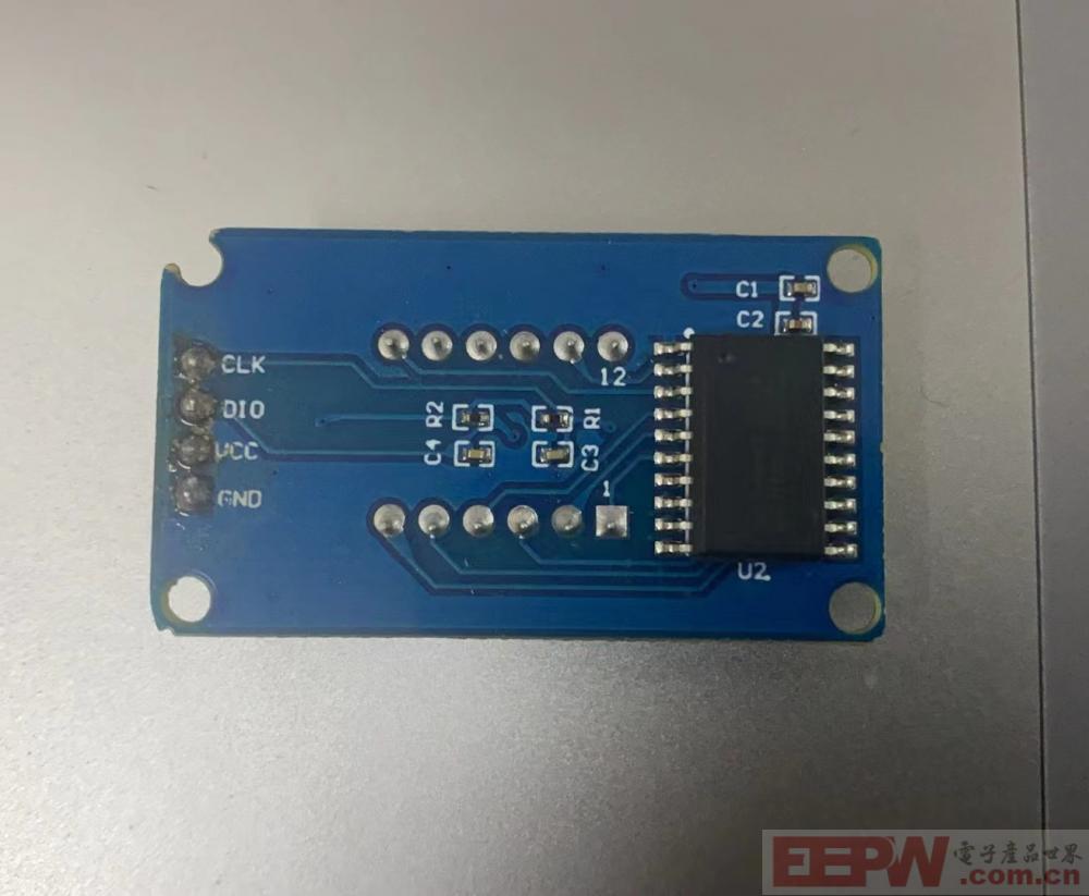

背面
通过使用TM1637只需要使用两个IO便可以控制四位数码管的显示. 接下来我们使用ESP32, 基于ESP-IDF来控制这四位数码管的显示.

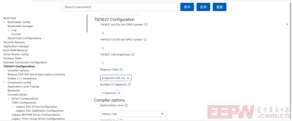

2- 编译项目, 然后打开menuconfig, 配置对应的PIN

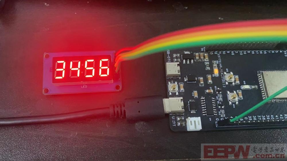

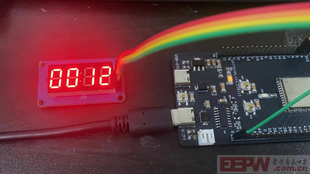

实验效果如下
显示 0012
总结
本文主要对数码管的工作原理进行了简要的阐述,以及对TM1637芯片进行了介绍. 同时使用ESP-IDF结合对应的组件管理器的驱动库, 对TM1637的四位数码管进行了驱动, 使其可以驱动显示数字和动画等. 大家可以下载这个工程进行尝试, 驱动库文件较为完善, 可以直接使用.
