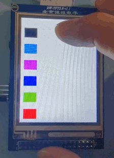

3、实验效果
在触控点落入处填充了相应的颜色方块,由于电阻屏的性质触摸效果要比电容屏差一些,不过也可以尽情的涂鸦一番。
