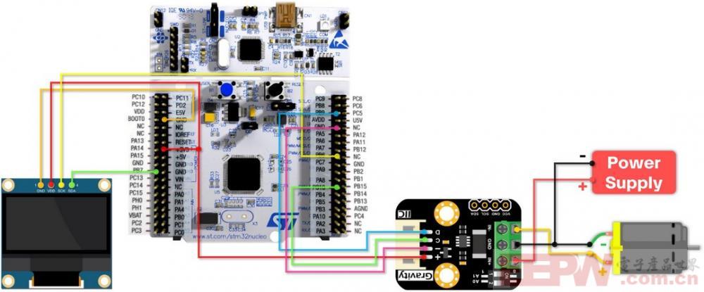

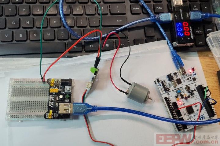

硬件连接
PB9 ---- SDA (INA219)
PB10 ---- SCL (INA219)
PB7 ---- SDA (OLED)
PB6 ---- SCL (OLED)
GND (INA219) ---- Negative (Motor) ---- Negative (Power Supply)
IN+ (INA219) ---- Positive (Power Supply)
IN- (INA219) ---- Positive (Motor)
示意图
实物连接

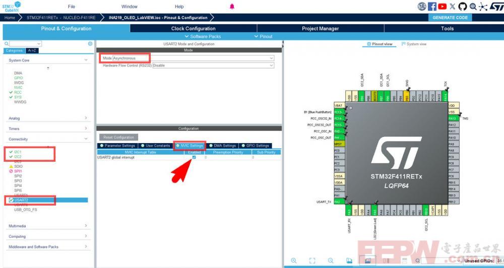

1.打开 STM32CubeMX 软件,新建 ST 板卡工程;
2.时钟配置:采用默认设置,系统时钟频率 84MHz;
3. Pinout & Configuration 标签下选择 Connectivity - 使能 I2C1 和 I2C2 以及 USART2 ;
4. 勾选使能串口中断,以实现串口发送指令查询数据;
5.配置完成后,进入 Project Manager 标签栏,进行项目命名、保存路径设置、编译器选择等操作;
6.点击 Generate Code 按钮,使用 STM32CubeIDE 或 Keil 打开目标工程;
7.编译工程,0 error, 0 warning .

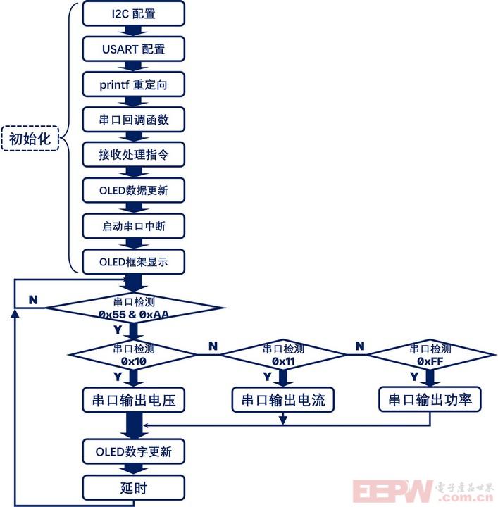

流程图

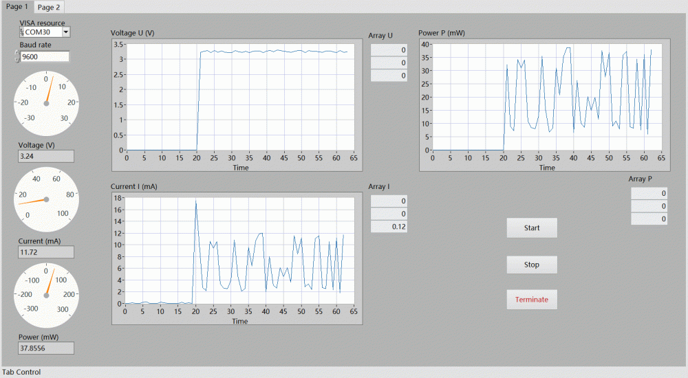

LabVIEW 上位机
介绍了 LabVIEW 上位机向开发板发送串口指令,获取 INA219 传感器电压和电流数据,并绘制功率数值演化曲线。

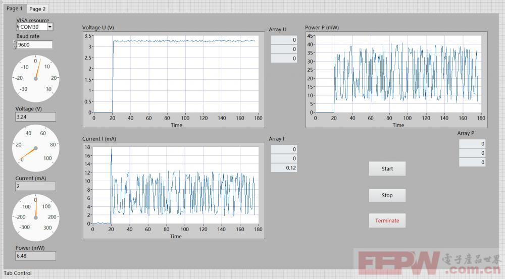

前面板
功能实现:
1.配置串口
2.运行程序
3.点击 Start 开始采集数据
4.点击 Stop 停止采集
5.点击 Terminate 终止程序。

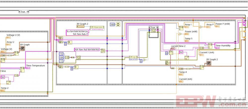

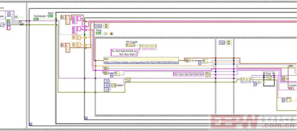

程序框图
Page 1
Page 2
效果
打开串口调试助手,以十六进制发送 55 AA 10 获得电压信息,发送 55 AA 11 获得电流信息,发送 55 AA FF 获得功率信息。
LabVIEW 上位机演示
演示了开启电机瞬间的电压、电流以及功率的变化情况。
分析
可以看出,直接采集 INA219 传感器获取的数据存在较大的抖动,可采取 滤波算法 (软件滤波、低通滤波、滑动平均等)进行参数优化,使输出功率更为稳定、更符合实际情况。
