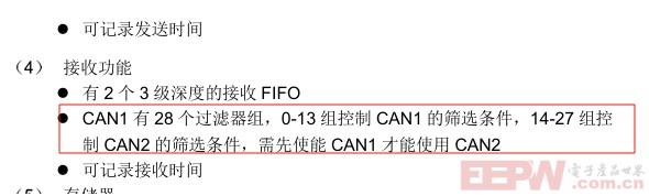

由于硬件设计实现的一些原因。APM32F107系列的CAN外设中,必须先使能CAN1,再使能CAN2,即CAN2的外设的配置必须在CAN1外设配置之后。用户手册的说明如下:

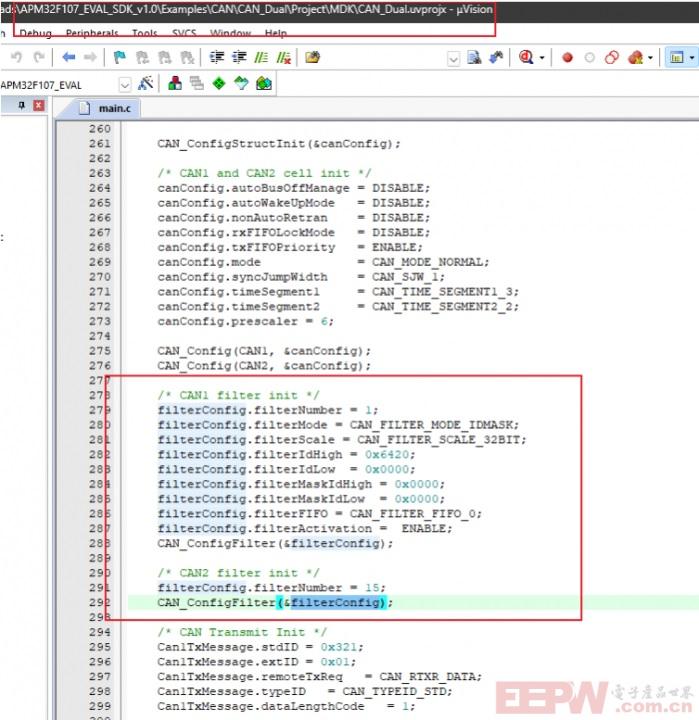

在软件上的实现,我们也需要FOLLOW上面这条规则,即先使能CAN1后再配置CAN2,这样与CAN1合用的接收过滤器才可以正常显示软件示例。如图所示:
