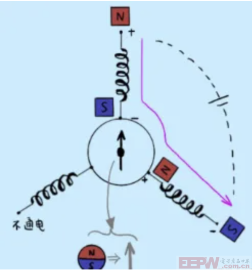

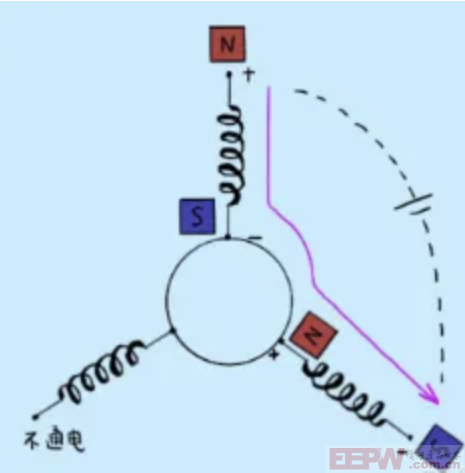

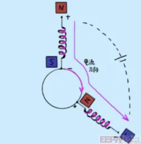

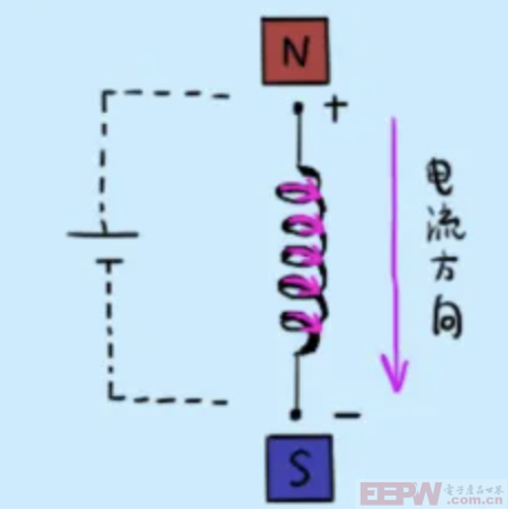

    首先先从最基本的线圈说起。如下图。可以将线圈理解成长得像弹簧一样的东西。根据初中学过的右手螺旋法则可知,当电流从该线圈的上到下流过的时候,线圈上面的极性为N,下面的极性为S。
    现在再弄一根这样的线圈。然后摆弄一下位置。这样如果电流通过的话,就能像有两个电磁铁一样。
    再弄一根,就可以构成电机的三相绕组。
    再加上永磁体做成的转子,就是一个无刷直流电动机了。

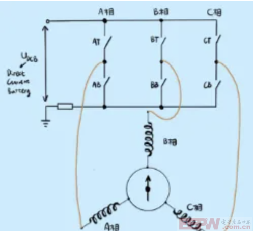

    无刷直流电机之所以既只用直流电,又不用电刷,是因为外部有个电路来专门控制它各线圈的通电。这个电流换向电路最主要的部件是FET(场效应晶体管,Field-EffectTransitor)。可以把FET看作是开关。下图将FET标为AT(A相Top),AB(A相Bottom),BT,BB,CT,CB。FET的“开合”是由单片机控制的。

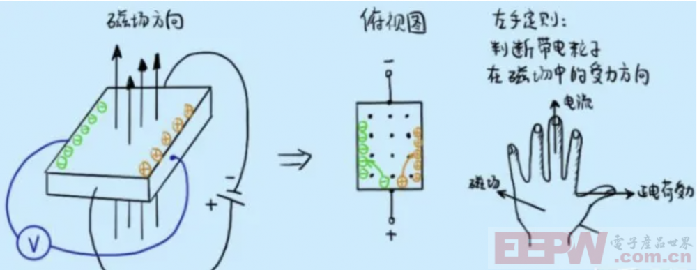

    霍尔传感器通过霍尔效应(Hall Effect),能检测出磁场强度的变化。根据高中物理所学的左手定则(用来判断带电导体在磁场中的受力方向),在霍尔传感器所在的回路中,磁场使带电粒子的运动发生偏转,带电粒子“撞到”霍尔传感器的两边,产生电位差。这时就可以用电压计接到霍尔传感器的两边,检测出这种电压变化,从而检测出磁场强度的变化,原理如下图所示。

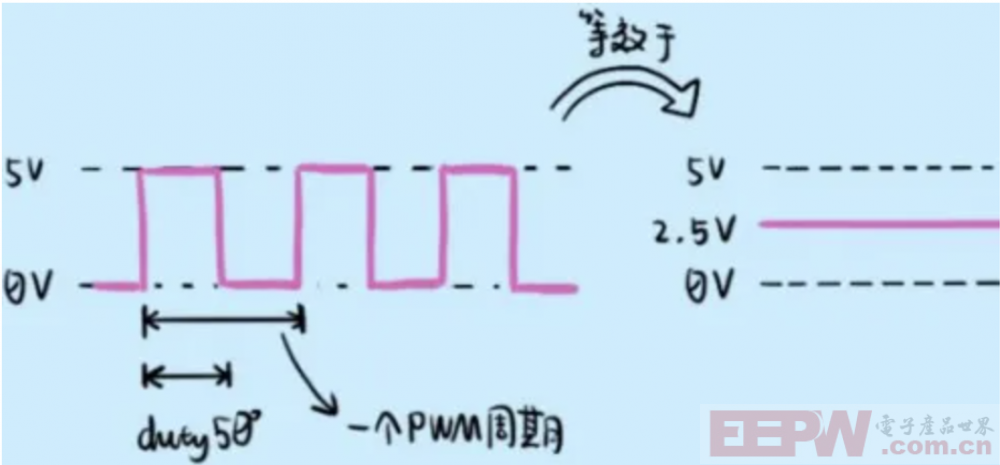

    线圈两端的电压越大,通过线圈的电流越大,生成磁场越强,转子转动得就越快。因为接的电源是直流的,所以我们通常用PWM(PulseWidthModulation,脉冲宽度调制)来控制线圈两端电压的大小。PWM的简单原理如下。
    所以给无刷直流电机通电的时候,用单片机产生的PWM不断地控制FET的开合,能使线圈反复处于通电断电,通电断电的状态。通电时间长(Duty大),线圈两端的等效电压就大,产生的磁场强度就强,转子转动就快;通电时间短(Duty小),线圈两端的等效电压就小,产生的磁场强度就弱,转子转动就慢。
    PWM波形接到FET的Gate(门极)上,控制FET的开合。假设Gate上的电压为高时,FET闭合导通;Gate上的电压为低时,FET断开不通电。
    而且同一相上的上下两个FET须由反相的PWM波形控制,以防止上下两个FET同时导通,造成电流不通过电机而上下相同,造成短路。
