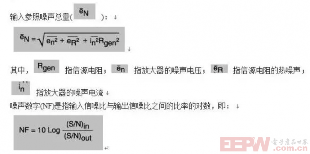

    工程师必须深入了解噪声问题及进行大量计算,才可将这些噪声化为数字准确表达出来。为了避免将问题复杂化,这里只选用音频技术规格最关键的几个参数。
    上述方程式中的S及N均为功率。
