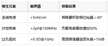

三、PCB与EMC问题:20%故障的黑暗森林
1.  寄生参数毁灭性影响

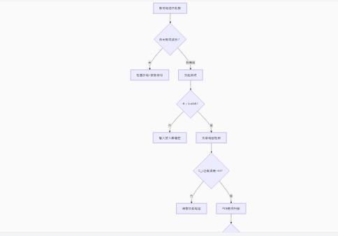

终极排查流程图
振荡电路不起振怎么办?专家教你步步排查
