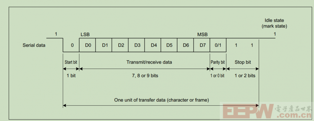

一个帧由起始位(低级)、发送或接收数据、校验位和停图31.6显示了异步串行通信的一般格式。
止位(高级)组成。在异步串行通信中,通信线路通常保持在标记状态(高电平)。
SCI监视通信线路。当SCI检测到起始位时,它就开始出行通信。起始位的检测条件根据CCR3.RXDESEL设置改变。当CCR3.RXDESEL为0时,SCI将空格(低电平)作为起始位。当RXDESEL为1时,SCI将下降沿视为起始位。
在SCI内部,发送器和接收器是独立的单元,能够实现全双工通信。除了FIFO模式外,发送器和接收器都具有双缓冲区结构,因此在传输或接收过程中可以读写数据,从而实现连续的数据传输和接收。

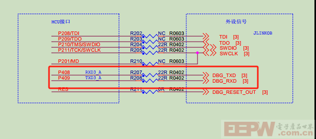

RA8D1 的串口3 与J-link调试器的引脚相连,所以本次我们以串口3进行配置、调试和分享经验。

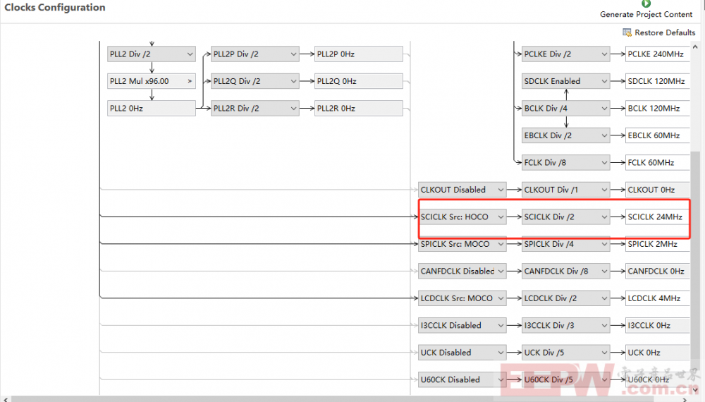

6.1 串口3时钟的配置,这里使能串口3的时钟。

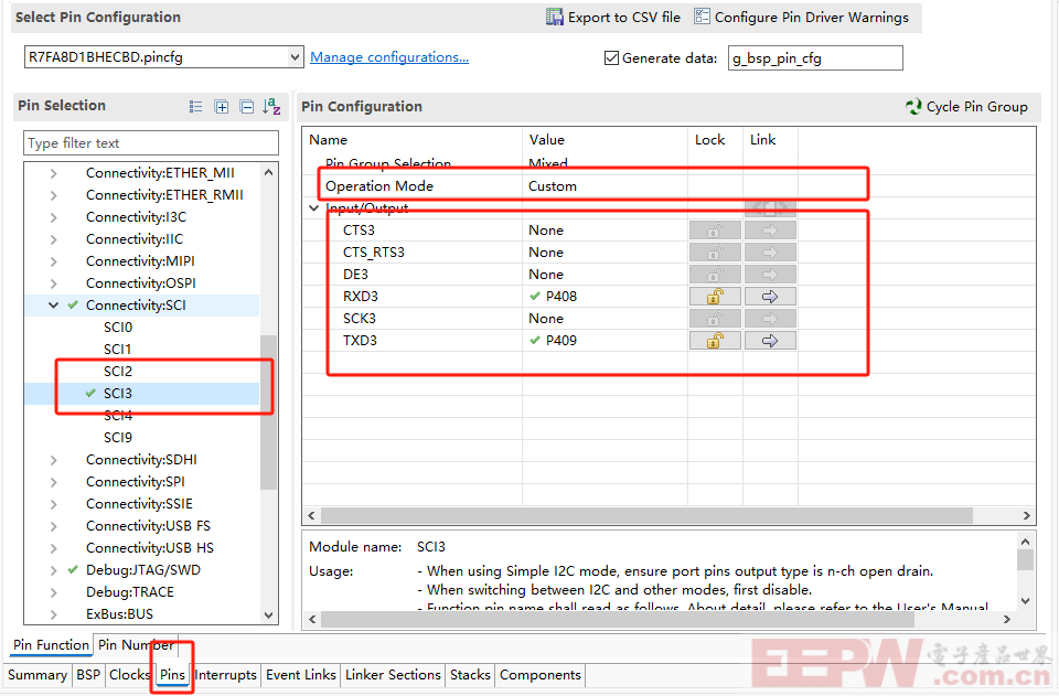

6.2 配置串口3的引脚
这里需要配置串口3的引脚与开发板的引脚功能保持一致。

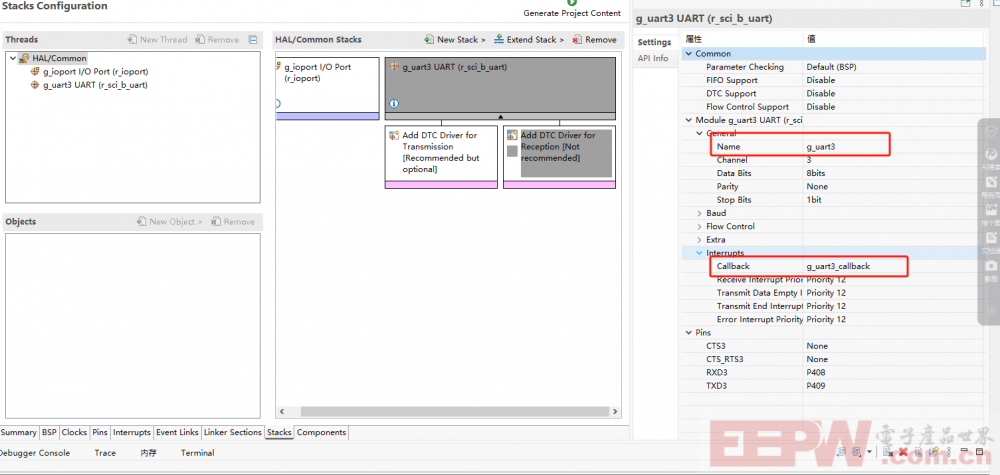

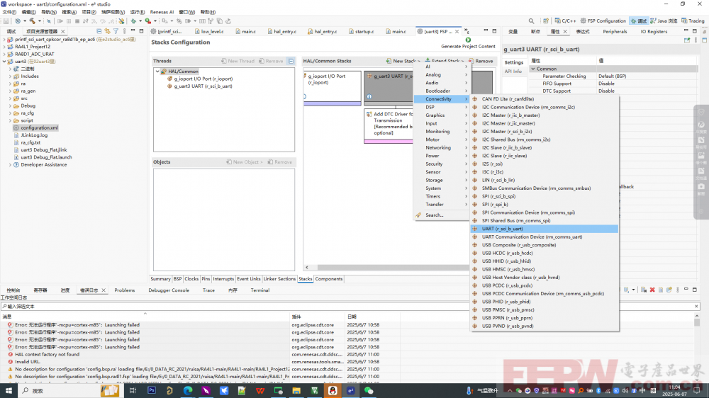

6.3 新建串口3的任务
6.4 配置串口3的通讯参数信息
主要是函数名,波特率,回调函数信息,配置完成后,直接生成代码就可以了。

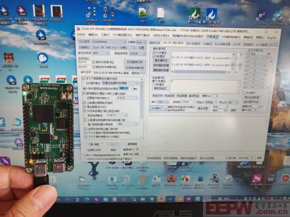

使用USB线将RA8D1的 JDBG的接口连接到电脑的的USB接口即可。

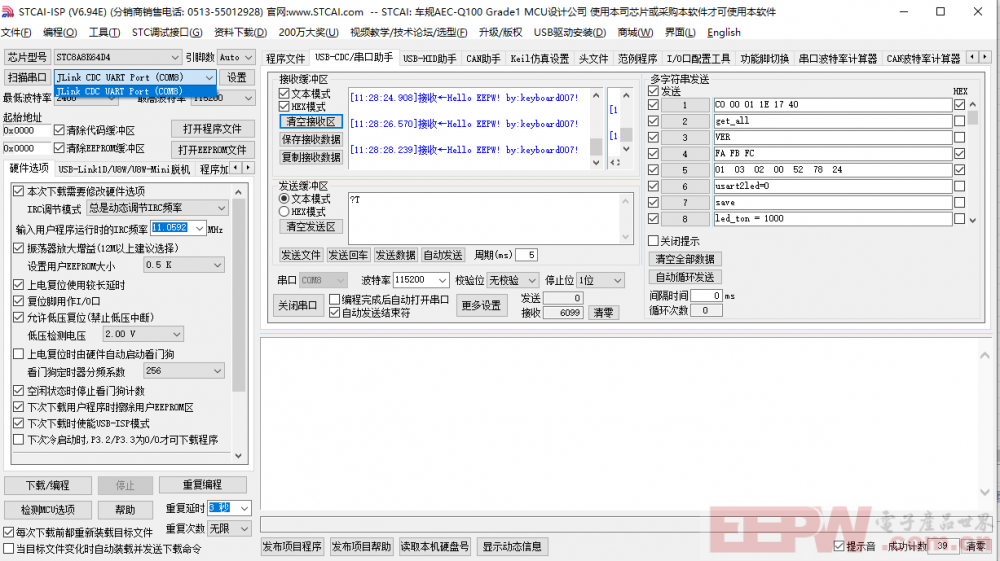

串口接收工具测试图片如下:

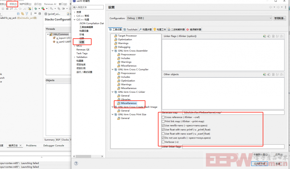

1:printf是在C语言中经常使用的输出函数,主要是用于输出一些调试信息,可以更加方便灵活的观察到变量的数值,在没有仿真的情况下,也可以直观的看到变量数值的大小。
2:当使用printf函数时候,需要设置堆栈的大小,这里我设置的是0x2000,由于是新建立的软件工程,开始没有设置堆栈的大小,自己移植的RA4L1的串口输出函数,没想到堆栈大小不足,导致程序运行出现的问题。
3:合理的设置串口的运行频率,开始设置的频率不合理,导致串口输出的也不正常。
