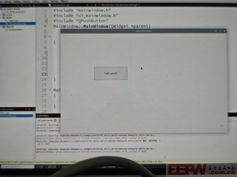

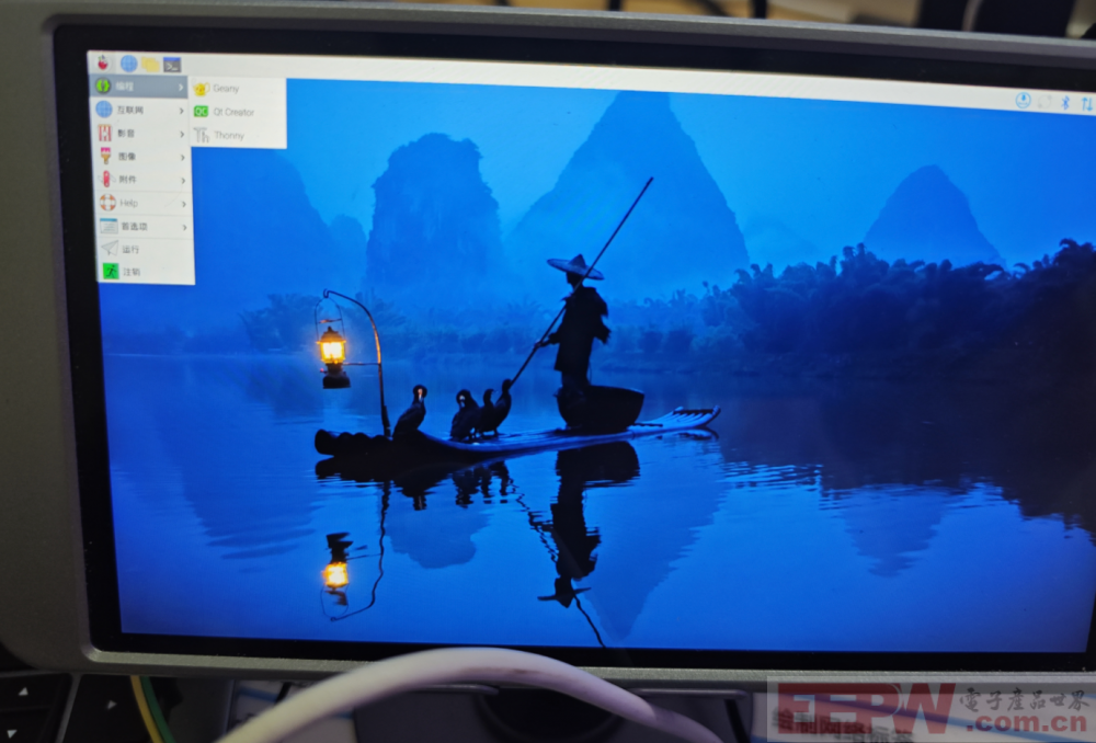

如图已安装完成,可以点击打开,树莓派性能还是很强的,可以直接运行qtcreator,在线编辑和调试。

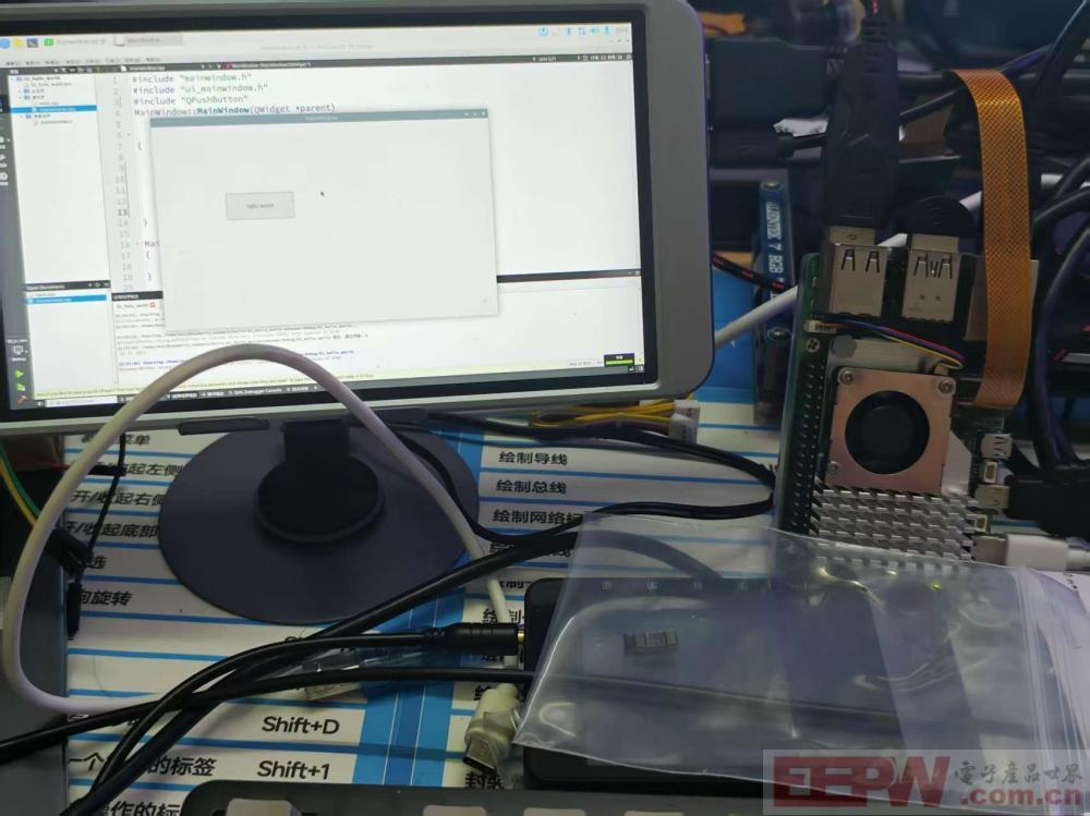

三,测试结果
