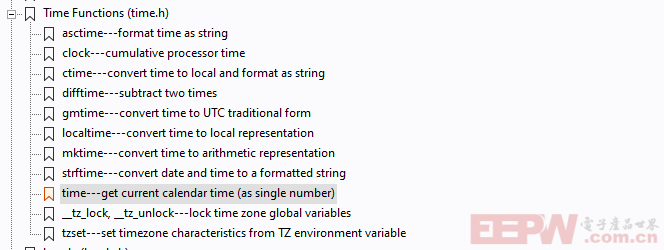

C的标准库(ANSI C)中提供了时间相关的接口函数,使用C开发对C标准库的使用还是很常见的。常见的开发环境下都会包含C库,本次使用的环境为IAR 9.60.3 ,ANSI C 库中定义了time 相关的接口函数,用户只要include <time.h> 就可以使用标准库定义的time 相关的接口了,time.h 里定义的接口函数如下。

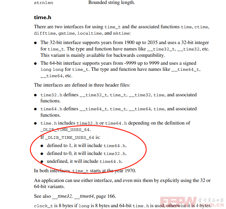

在IAR 的开发环境中time.h 可以配置为32bit 和 64bit 的版本,可以通过_DLIB_TIME_USES_64 的值来配置,不定义该宏默认使用的64bit的配置,对应文档说明如下:

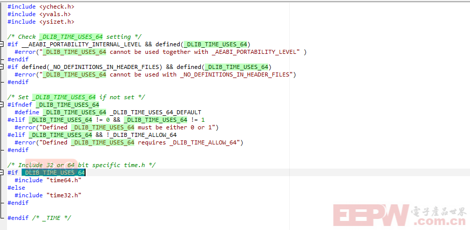

IAR 环境下time ,上述_DLIB_TIME_USES_64 配置宏配置选择代码如下

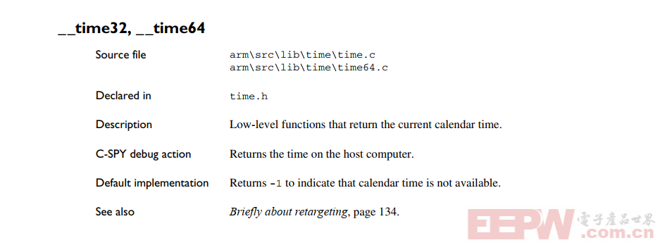

跟我们使用标准库的printf 接口一样,time 相关的接口依赖用户实现__time32 __time64函数来支持time 相关接口的对接,文档说明如下:

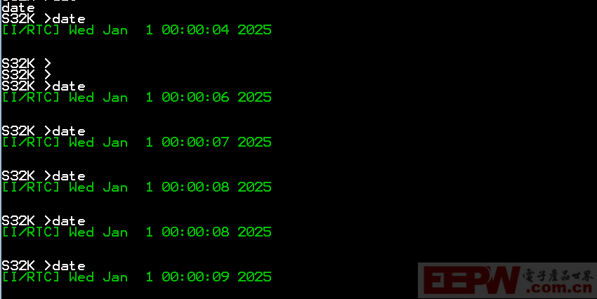

我们添加如下的测试代码使用time.h 中的接口
unsigned int  date(char argc,char *argv[])
    time_t t;
    if(argc == 1)
        time(&t);
        LOG_I("%s",ctime(&t));
执行date 函数已经可以使用time.h 的接口来读取RTC时间了,RTC 时间默认配置为2025-01-01 00:00:00
