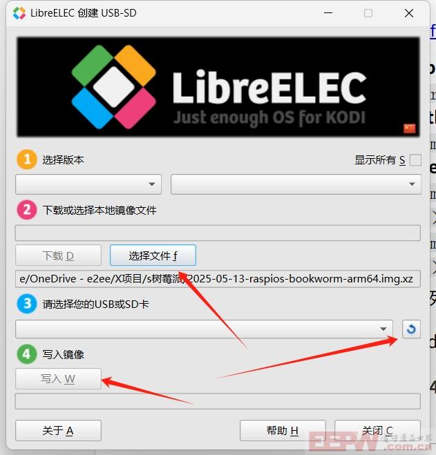

二、使用 LibreELEC USB-SD Creator 烧录系统(个人习惯)
工具特点‌:
✅ ‌优点‌:直接支持压缩格式镜像(如 *.img.gz、*.img.zip),无需解压。
❌ ‌缺点‌:无法预配置 SSH 和 Wi-Fi,需手动初始化。
‌烧录完后,打开boot分区,配置初始化数据

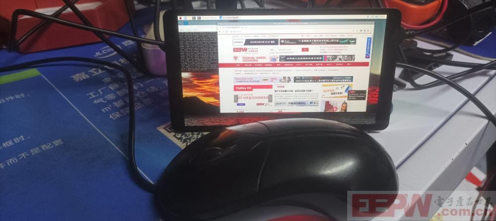

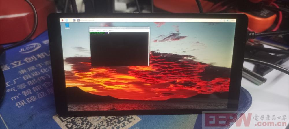

我接了一个5.5寸小屏幕,正好将树莓派放后面,然而是这种效果:

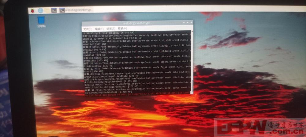

顺便升级:
sudo apt update # 更新软件源
sudo apt full-upgrade # 升级所有软件包
sudo reboot     # 重启生效

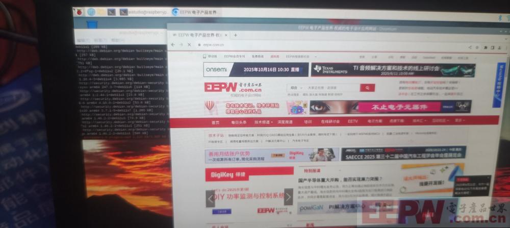

这屏幕也太小了,不得不开启 VNC 远程桌面

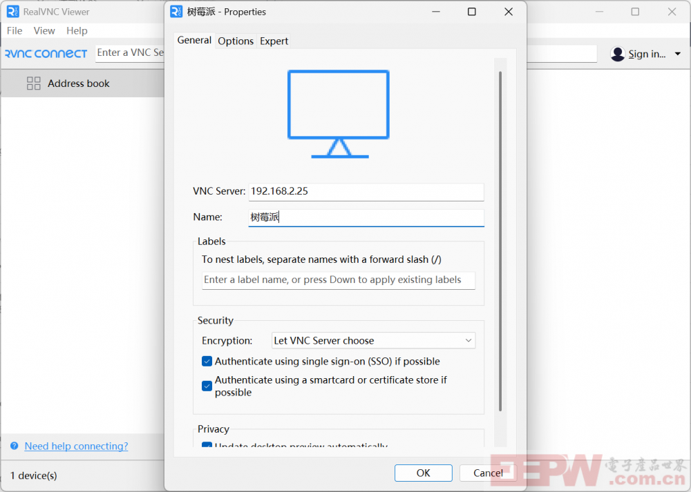

    进入桌面后,使用sudo raspi-config命令进入交互配置界面,开启VNC或者远程桌面,然后根据情况使用不同方式连接:

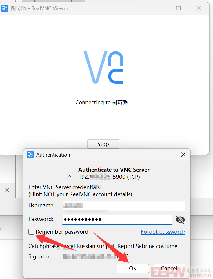

四、VNC 连接
参考下面图片:

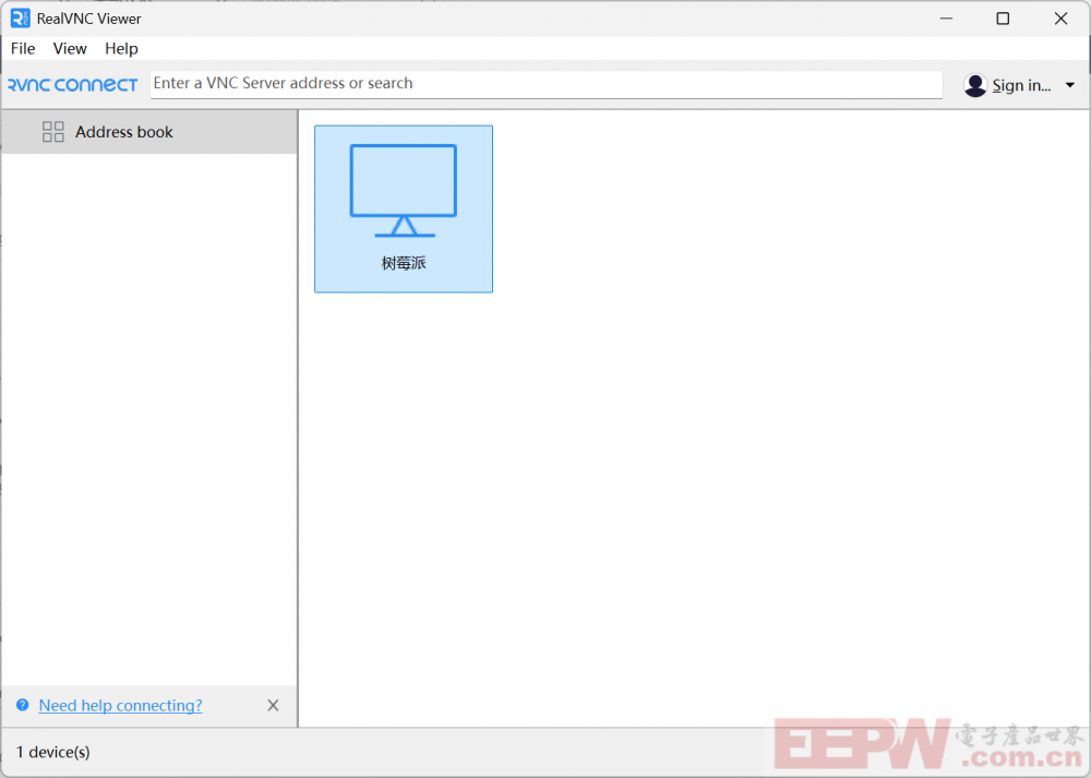

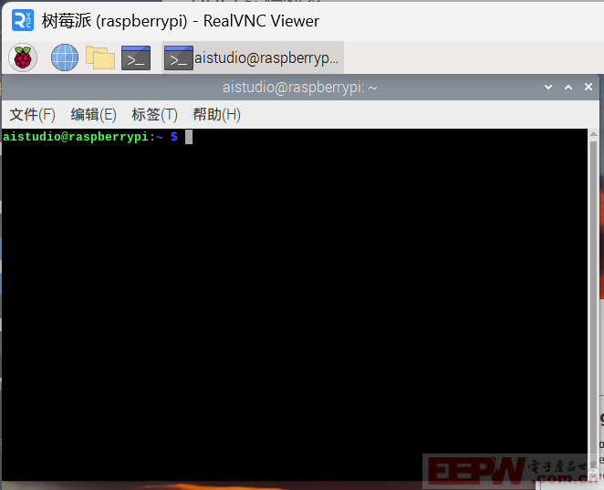

然后就可以VNC连接看效果了:
基础环境搭建好了,下个帖子继续……
