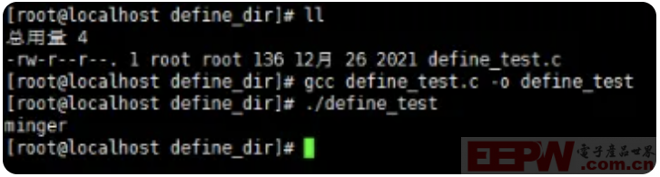

    该宏还可用于传递可以通过在标记前使用“#”特殊符号将其转换为字符串的标记。让我们看一个例子:
#include<stdio.h>#define GET_STRING(n) #n
intmain(int argc, char *argv[]){printf("%s\n"GET_STRING(minger));return0;}
    在上面的代码中,我们定义了类似函数的宏,其中参数“n”与“#n”一起传递,这将允许您检索字符串文字。

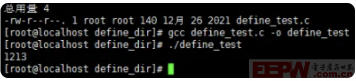

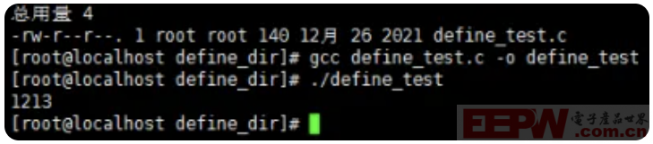

    该宏还支持将可以传递给宏以使用特殊运算符“##”连接字符串。让我们看一个例子:
#include<stdio.h>
#define CONCATE(p, q) p##q
int main(int argc, char *argv[])
  printf("%d \n", CONCATE(12, 13));
  return0;
    上面的代码定义了类似函数的宏,其中传递令牌以连接“p”和“q”两个值。

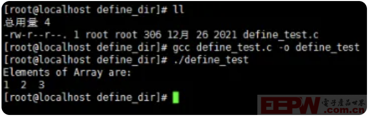

多行宏
    类似对象的宏可以有多行。因此,要创建多行宏,您必须使用反斜杠换行符。
#include<stdio.h> #define ELE 1, \            2, \            3intmain(int argc, char *argv[]){int i = 0;int arr[] = { ELE };printf("Elements of Array are:\n");
for (i = 0; i < 3; i++)  {printf("%d  ", arr[i]);    }printf("\n");
return0;}

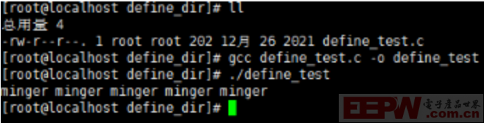

    宏也可以写成多行,语句以“\”开头,不需要以“\”结尾。让我们再看一个例子:
#include<stdio.h>
#define MACRO(n, limit)
while (n < limit)
printf("minger ");
n++;
int main(int argc, char *argv[]){
int n = 0;
MACRO(n, 5);
printf("\n");
return0;

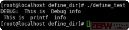

条件编译
#include<stdio.h>
#define debugPrintf /*定义一个宏开关,屏蔽则关闭,不屏蔽则打开 */
#ifdef debugPrintf
#define debugPrintf(...) printf("DEBUG: " __VA_ARGS__);
#else
#endif
int main(int argc, char** argv){
debugPrintf(" This is  Debug info\n");
printf(" This is  printf  info\n");
return0;
    如果我们要输出DEBUG版本,则打开这个宏开关(不屏蔽#define debugPrintf ),此时所有的debugPrintf ()宏定义信息都会被替换成为printf()。
