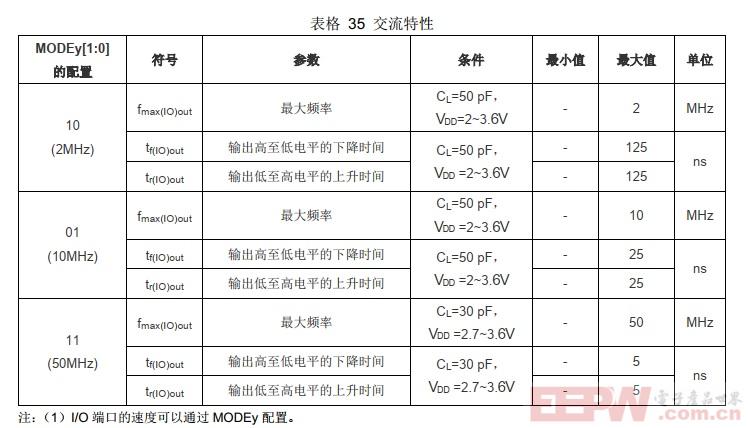

看了我们项目的选型工作处理的,还是有非常大的提高空间。还让我这名软件工程师解决硬件外设不足,权衡成本问题。我是没有其它办法了,只能使用GPIO来模拟了。查看了极海APM32E103的GPIO驱动能力。下图引自APM32E103xCxE数据手册。
从数据手册上看还是相当不错的。我们的项目通讯速率为2M+bps,看样子选择Mode[1:0]=01即可。这样还可以减少一些EMI的释放。这颗小芯片还是挺超值的。
