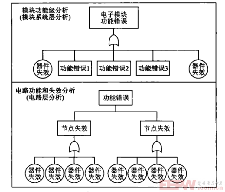

实现故障树的简单过程是这样的:针对一个电路系统,先选定顶事件,也就是整个电子模块功能的一项失效。选一个影响最大的系统失效,然后根据系统框图分解成系统框图里的错误(也可以分解成电路图上各部分的错误),把造成系统失效的原因逐级分解成中间事件,在电路图上分解成每个元器件的失效。分析到最底层后,底事件就不能或不需要再分解了,一般就是每个元器件的失效。这样分解后就构成了一张树状逻辑图。通常会把图分解成若干张,通过链接构成完整的故障树图形。分析时可以从模块失效分析到各个子电路功能错误的阶段,也可以分析到每个元器件级别,所以得限定范围和失效标准。
故障树分析技术是美国贝尔电报公司的电话实验室于1962年开发的,是一种倒立的树状逻辑因果图,形象地进行失效和起因的分析工作,特点是直观明了,思路清晰和逻辑性强,可以用来确定潜在的失效、不确定的状态和不希望发生的状态。故障树对于设计工程师而言,可以较为清晰和简洁地获取重要功能的相关内容,从而较为简单和有针对性地提高产品某部分功
能的可靠性。故障树分析技术是一种自上而下的图形演绎法,其分析的起点是一个普通的部件失效,然后罗列出可能导致失效的错误原因,每个错误节点可能有另外的导致错误的子节点。如图所示,故障树是包含各个层次的。
一般也分为整车级、电子模块级和零部件级。整个故障树可以看作若干个树形结构的合成体,对于复杂系统而言,故障树分析是一项非常大的工程。当然,一定程度而言,故障树分析(FTA)与设计失效模式及影响分析(DFMEA)都是对故障模式和故障起因的识别,两者并不矛盾,并且在大多数情况下都需要联合使用才能最大程度地发挥相互补充的特性。
