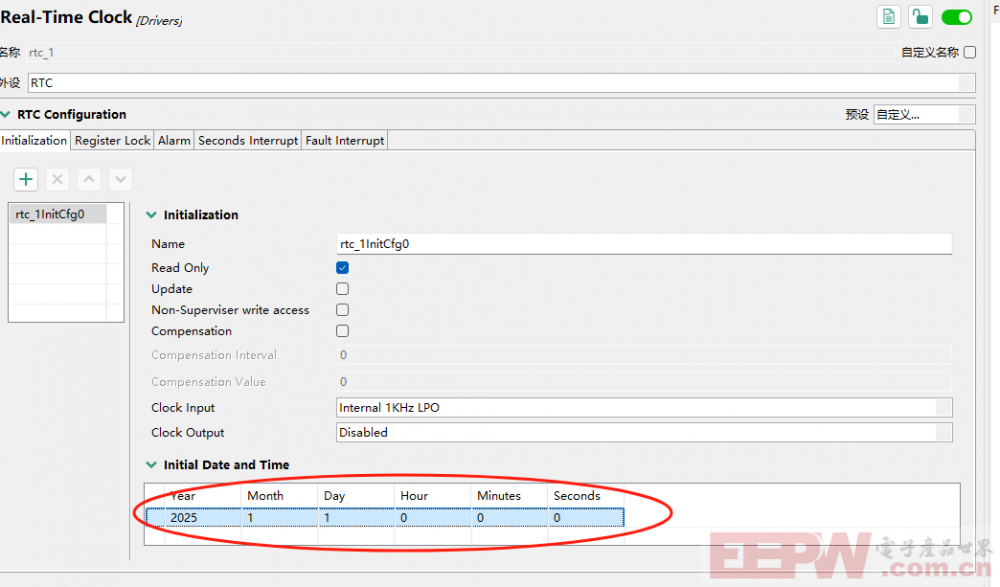

使用S32DS 配置RTC 初始时间为2025 1/1 0:0:0

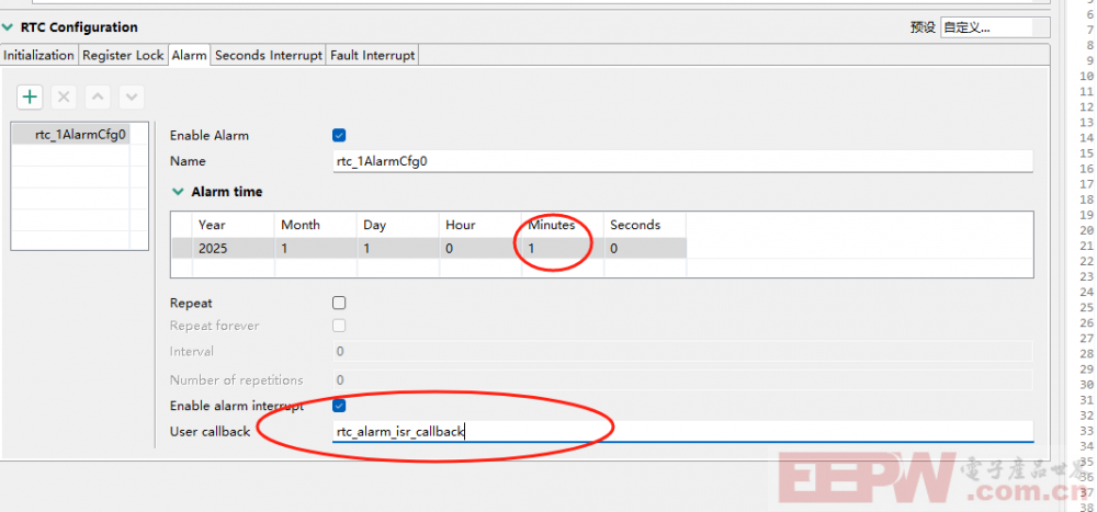

配置alarm 时间为2025 1/1  0:1:0 并开启alarm 中断 并设置中断callback 函数
生成初始化配置代码如下:
