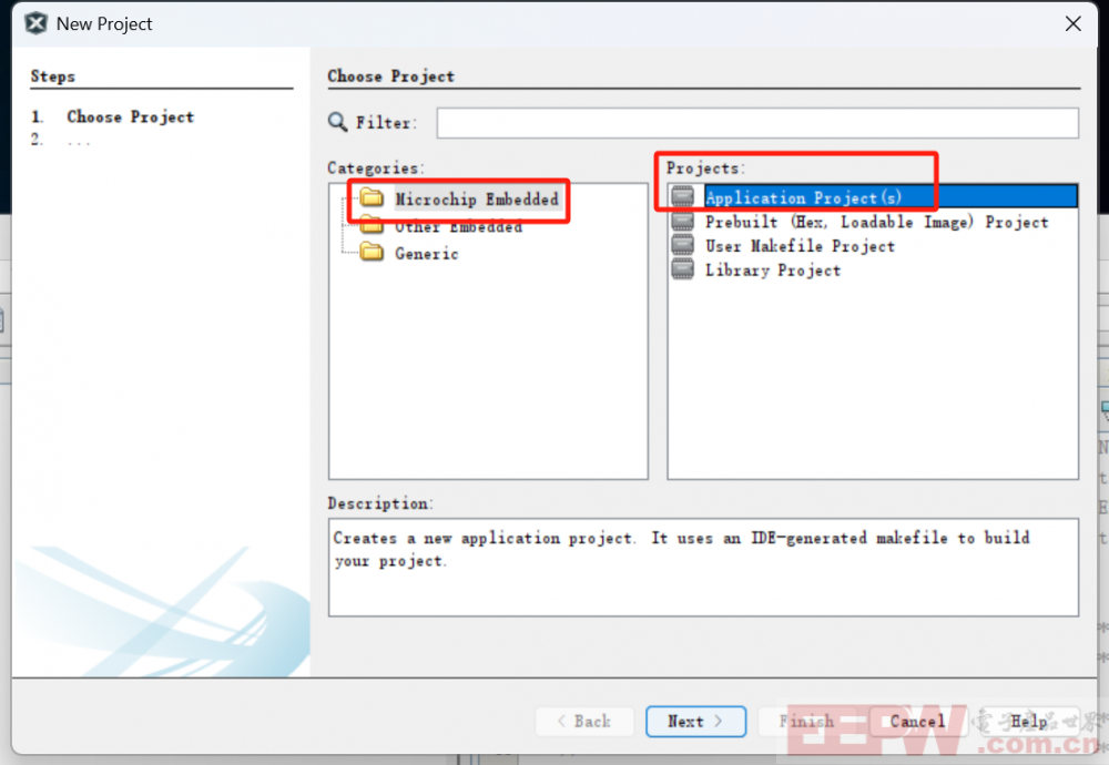

1、新建工程,点击File ->new project,在弹出的对话框中选择Categories中的Microchip Embedded,Projects中选择Aplliation Project,然后点击next

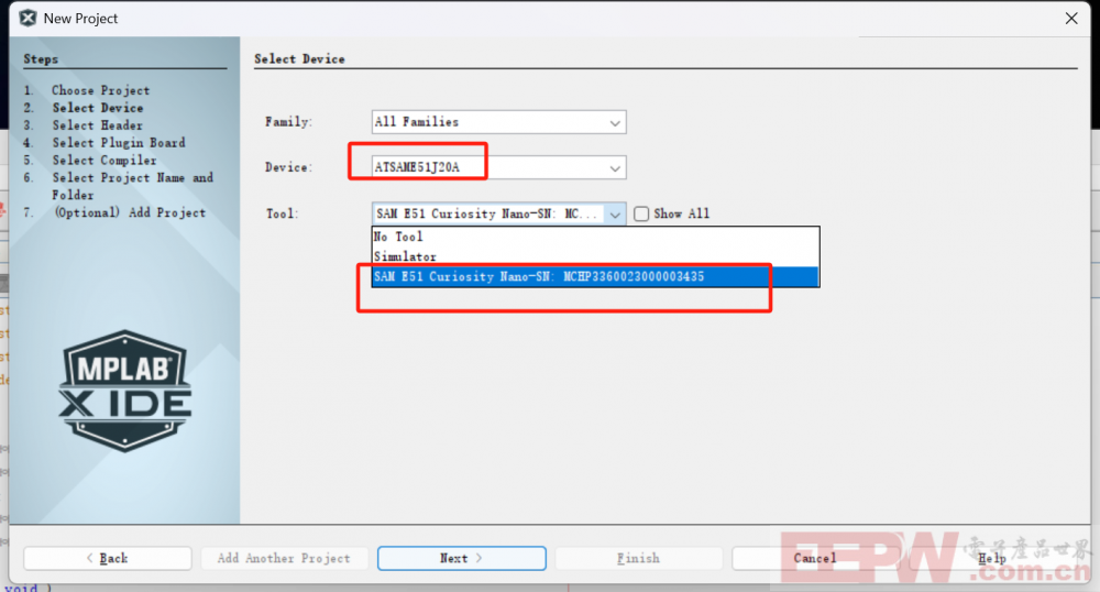

2、在Device选择中,我们选择Device 为ATSAME51J0A Tool选择SAM E51 Couriosity Nano
【注】需要先连接好开发板。

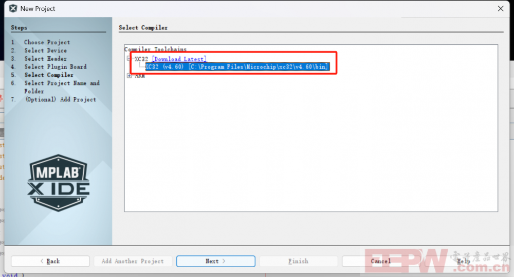

3、选择编译工具为XC32

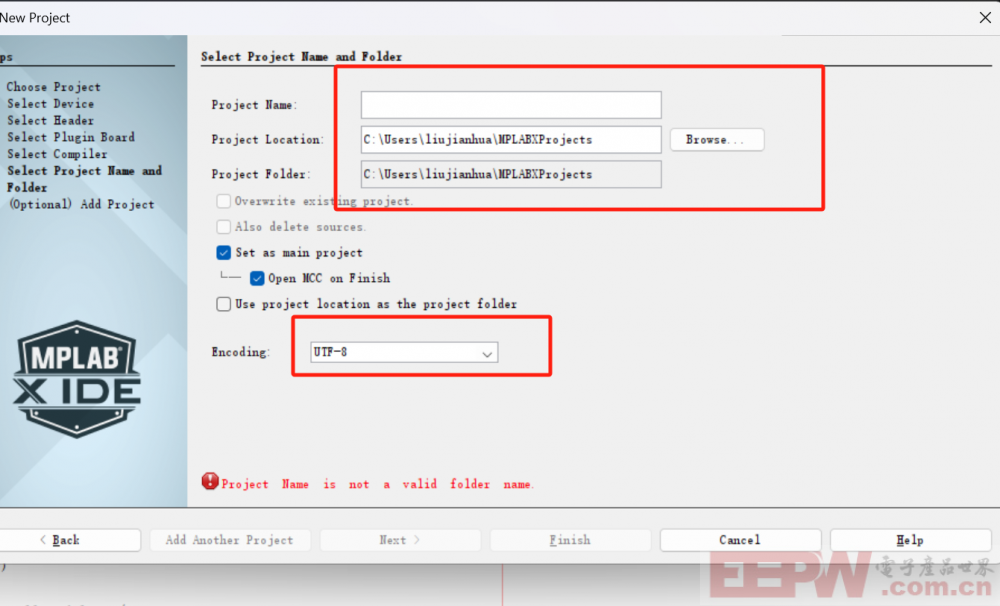

4、接下来,填写工程名称,以及选择工程存放的文件,以及选择编码规则,我这里选择UTF-8

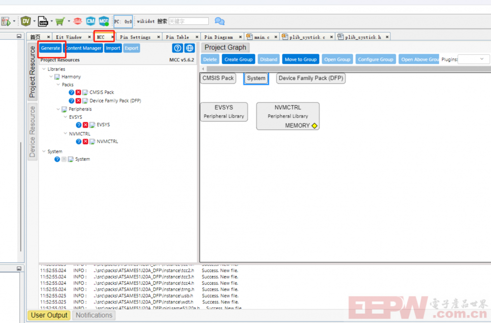

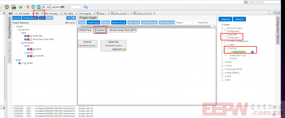

5、在生成工程后,我们首先开启systick选项,打开MCC,点击System下的Cortex-M configuration->SysTick,选中Enable SysTick:

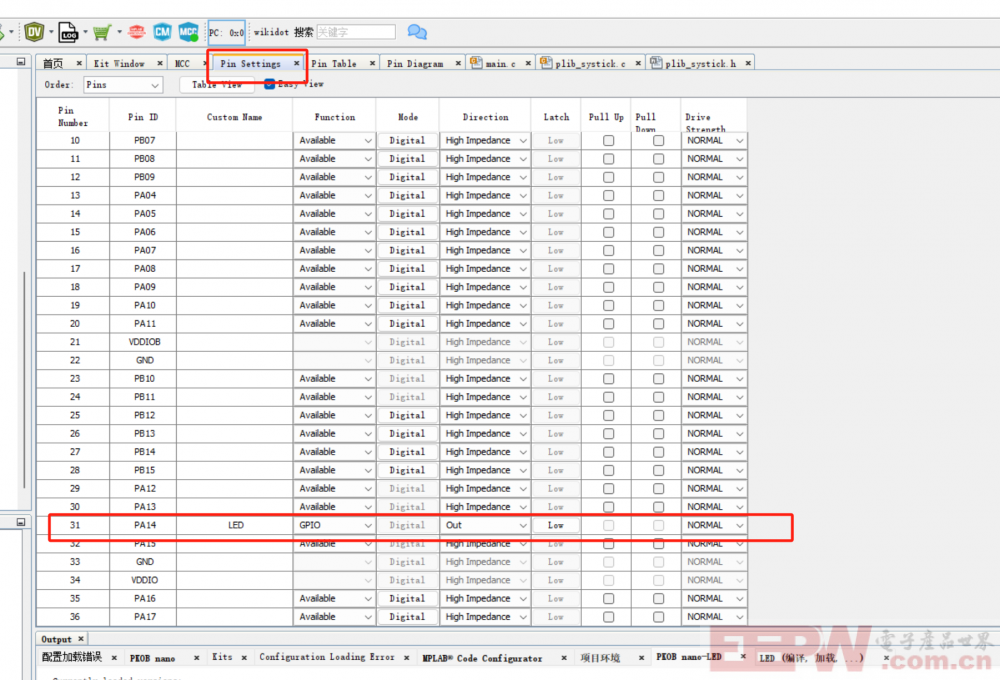

6、配置LED 端口,从开发板用户手册查到,板载的LED灯是连接到了PA14上。因此我们配PA14为out,打开MCC中的Pin Settings按下图所示修改他的标签为LED,Dirsection为out。
7、生成代码,点击MCC下的Generate生成代码:
