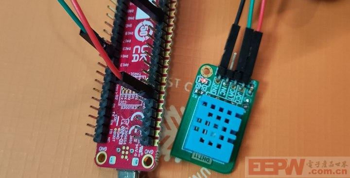

硬件连接
开发板的 PA16 引脚连接 DHT11 信号接口,对应 Arduino 编号 5 ;
传感器的 VCC 与开发板的 VGT 相连;

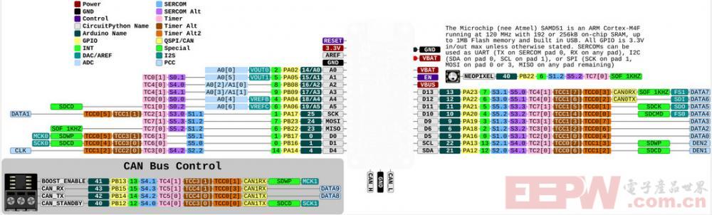

Arduino 引脚定义详见:Pinouts .

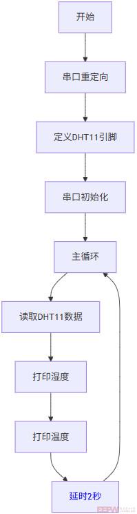

流程图

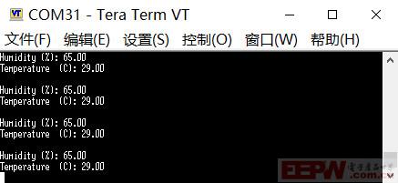

效果
打开 Tera Term 终端或串口调试助手,配置串口参数并连接,每隔两秒打印一次采集到的环境温湿度信息
