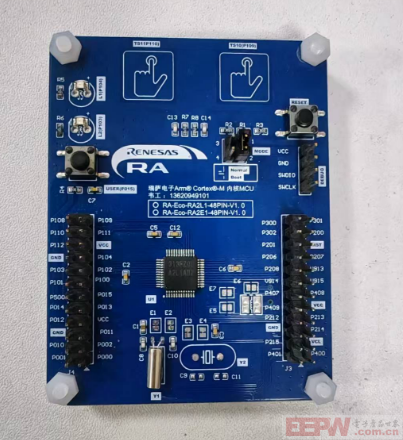

三:开发板图片:

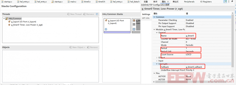

4.1 定时器 AGT的配置如下:
这里我配置的是每秒进入一次中断的

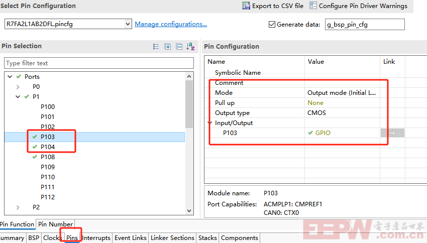

4.2 板载LED灯所使用的引脚如下:

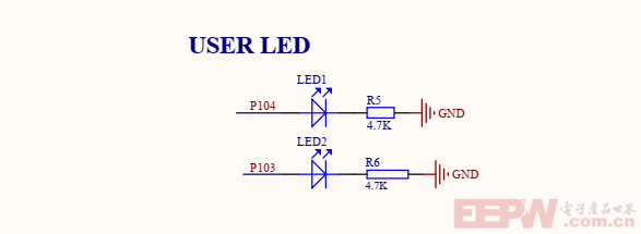

板载LED灯使用的是P104 和P105,所以我们再PIN 内配置两个引脚为输出模式,如下所示:

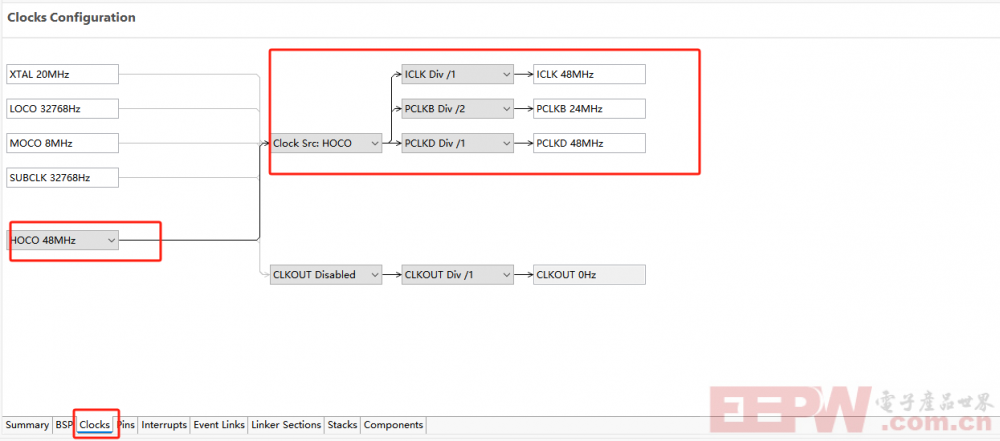

4.3 时钟树的配置如下所示:

3:在着就是定时器时钟来源的配置,由于低功耗定时器是16位,开始配置时钟来源是PCLKB的,导致定时器中断进入的时间错误,在查询资料发现,是配置的问题,这里我使用的是HOCO的时钟来源。
