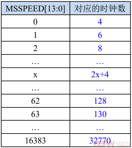

MSSPEED[5:0]:I2C 总线速度控制的低 6 位,和 I2CPSCR 中的 MSSPEED[13:6]合并为 14 位分频器
二、主机时钟分频寄存器(I2CPSCR),总线速度控制 2
MSSPEED[13:6]和 I2CCFG 中的 MSSPEED[5:0]合并为 14 位 MSSPEED[13:0]分频器
MSSPEED[13:0]:I2C 总线速度(等待时钟数)控制,I2C 总线速度=SYSCLK / 2 / (MSSPEED * 2 + 4)
(I2C 最快速度为 SYSCLK/8)

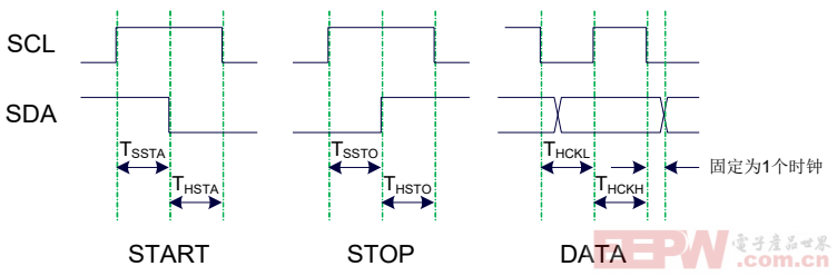

只有当 I2C 模块工作在主机模式时,MSSPEED 参数设置的等待参数才有效。此等待参数主要用于主机模式的以下几个信号:
TSSTA:起始信号的建立时间(Setup Time of START)
THSTA:起始信号的保持时间(Hold Time of START)
TSSTO:停止信号的建立时间(Setup Time of STOP)
THSTO:停止信号的保持时间(Hold Time of STOP)
THCKL:时钟信号的低电平保持时间(Hold Time of SCL Low)
例 1:当 MSSPEED=10 时,TSSTA=THSTA=TSSTO=THSTO=THCKL=24/FOSC
例 2:当 24MHz 的工作频率下需要 400K 的 I2C 总线速度时,MSSPEED=(24M / 400K / 2 - 4) / 2=13

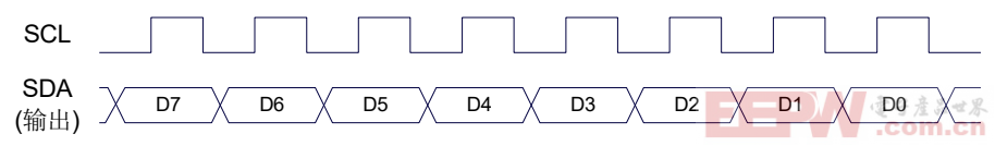

0010:发送数据命令。
写此命令后,I2C 总线控制器会在 SCL 管脚上产生 8 个时钟,并将 I2CTXD 寄存器里面数据按位送到 SDA 管脚上(先发送高位数据)。发送数据的波形如下图所示:

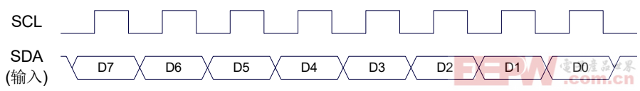

0100:接收数据命令。
写此命令后,I2C 总线控制器会在 SCL 管脚上产生 8 个时钟,并将从 SDA 端口上读取的数据依次左移到 I2CRXD 寄存器(先接收高位数据)。接收数据的波形如下图所示:
