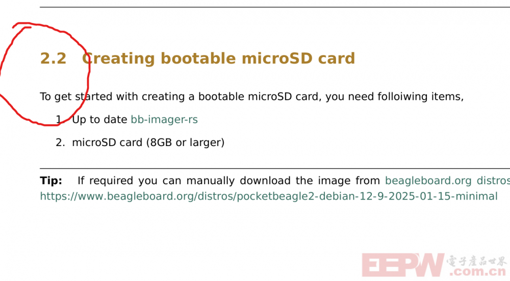

pb2在硬件设计中不包含有外置Flash存储设备,但可以使用外置SD卡作为存储设备,需要注意SD卡的读写速率尽量满足A2以上标准。

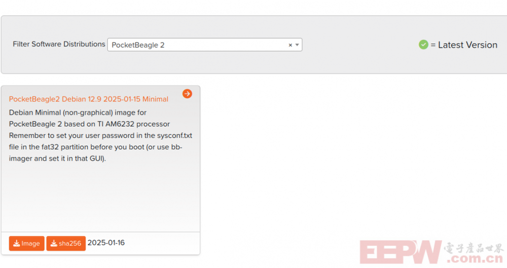

1、到官网下载b2开发板的专属系统镜像
2、准备一张容量不小于8GBmicroSD存储卡
系统镜像链接:
Latest Software Images - BeagleBoard
选中Minimal版本镜像下载即可

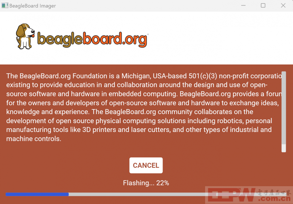

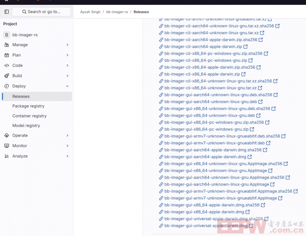

下载beagle官方镜像烧录器
PocketBeagle / PocketBeagle 2 · GitLab
以上文件下载完成后,打开镜像烧录工具

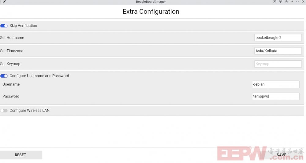

镜像烧录可选设置参数,分别是
跳过校验检查
设置主机名称
设置用户名及密码

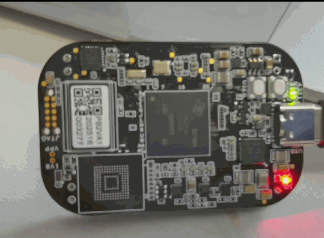

二、通电测试
开发板通电,看到如下图的心跳指示灯闪烁情况;初步说明Linux系统成功启动

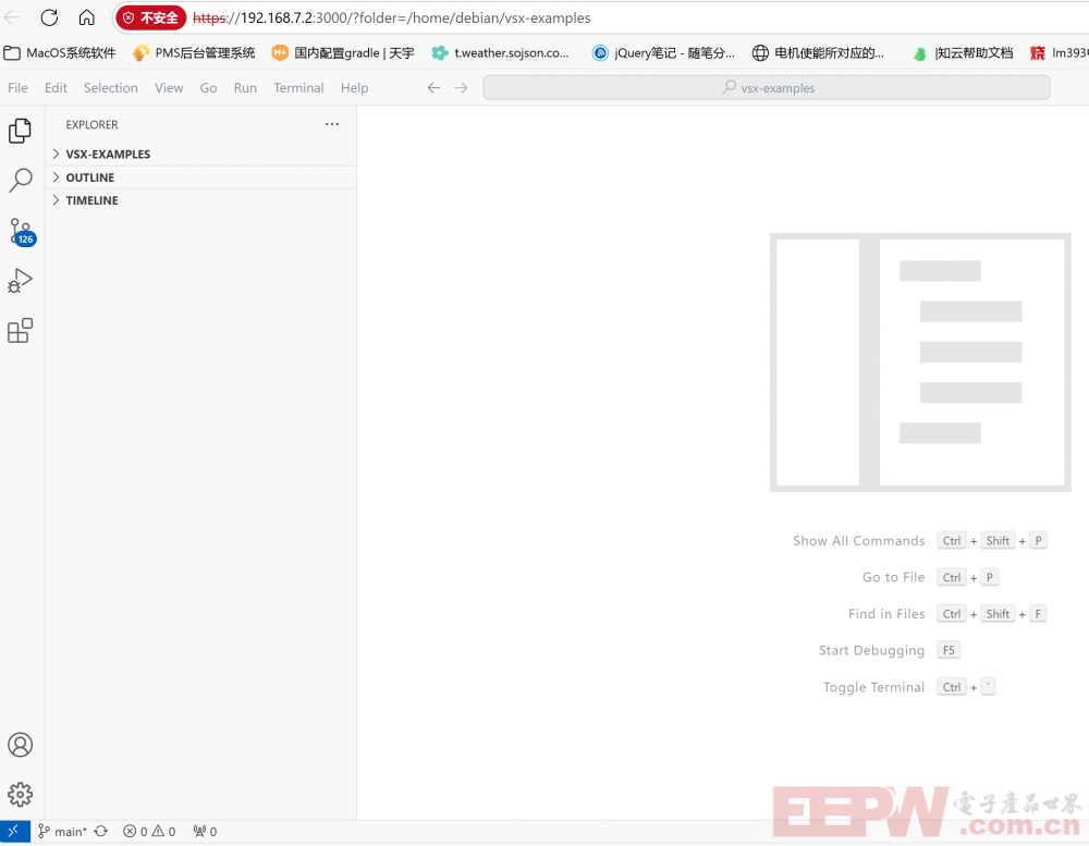

接下来打开浏览器输入在线vs code服务器的局域网链接,可以访问开发板系统运行的vscode服务器。
https://192.168.7.2:3000

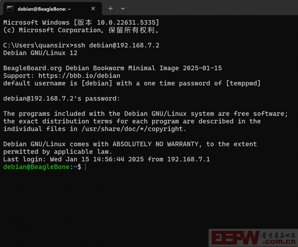

三、终端测试

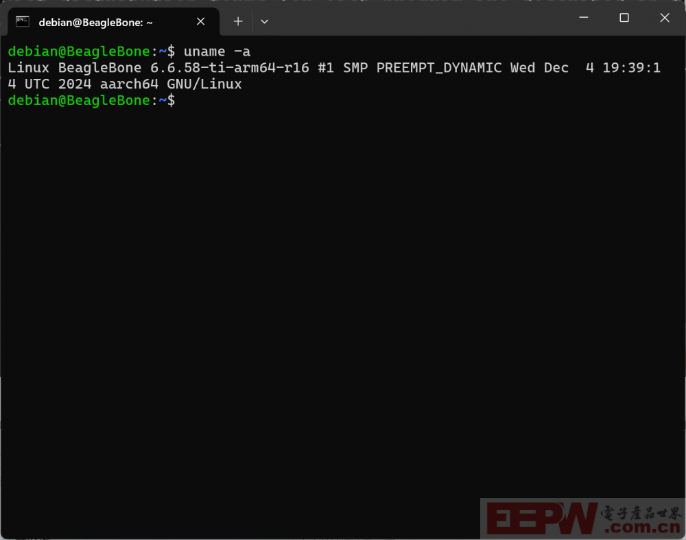

打开CMD窗口,通过ssh指令连接至beagle2终端
ssh debian@192.168.7.2
提示输入密码,默认密码为temppwd
输入uname -a指令查看Linux发行版信息

2025-07-31 21:26:27     打赏
很 奇怪:
我的就根本打开。
