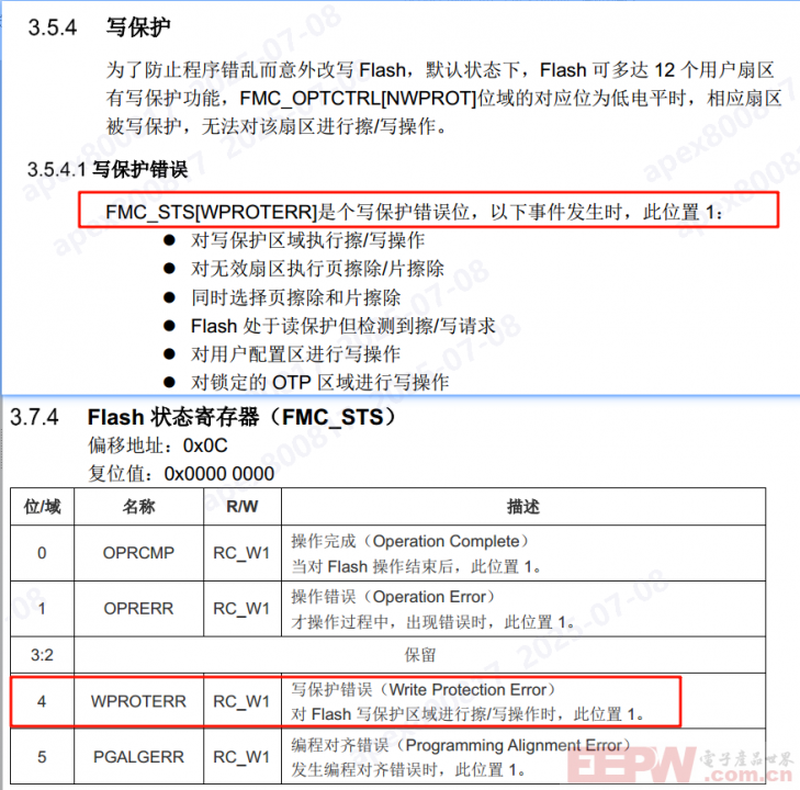

写保护(Write Protection)主要用于防止Flash存储区的代码或非易失性数据被意外擦除或篡改。当保护启用时,任何尝试写入受保护扇区的操作都会触发Flash错误标志(WRPERR),确保关键数据的安全性。

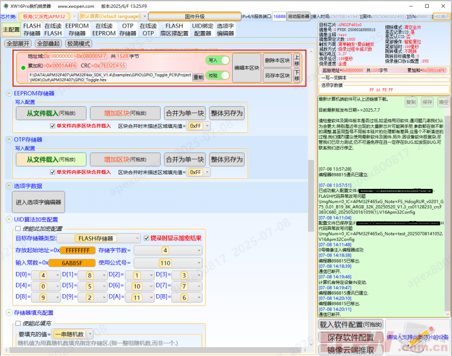

1)使用轩微烧录器烧录程序,选择的程序是简单的GPIO翻转程式:

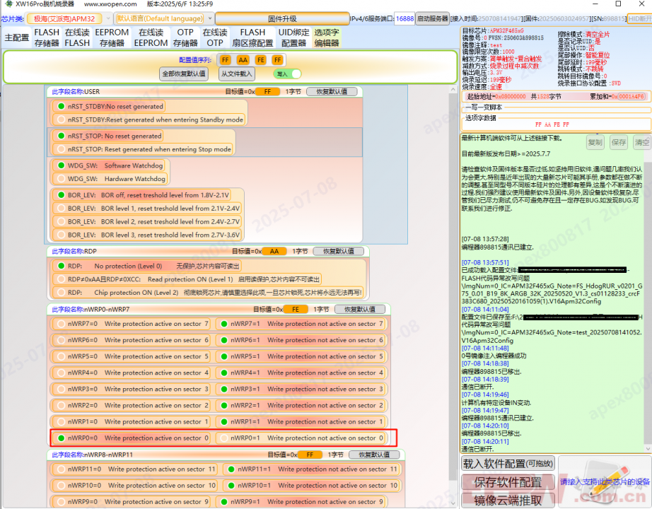

2)烧录器界面上,配置扇区0为写保护扇区:

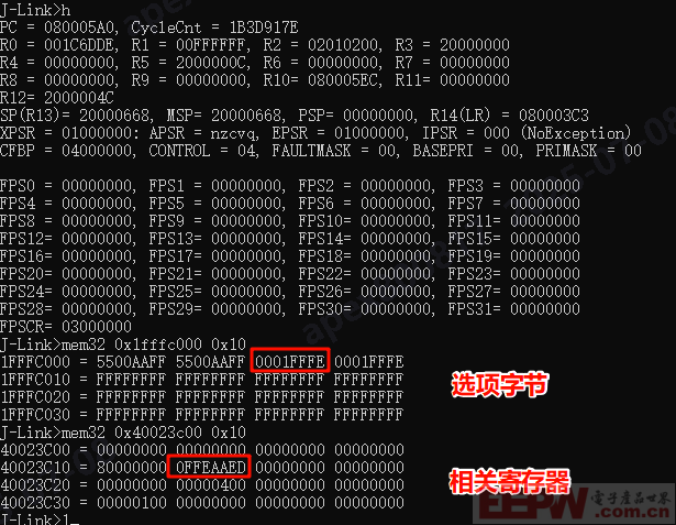

3)烧录后重启MCU,使用JLINK连接检查,确认烧录正常,写保护生效:

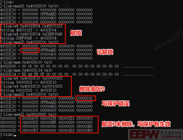

4)在0扇区有写保护的基础上,尝试用JLINK去擦除扇区0,会出现写保护错误标志,确认写保护有生效:

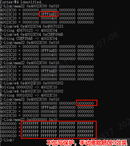

5)对比不对扇区0加写保护,对扇区0做擦除操作的效果:
